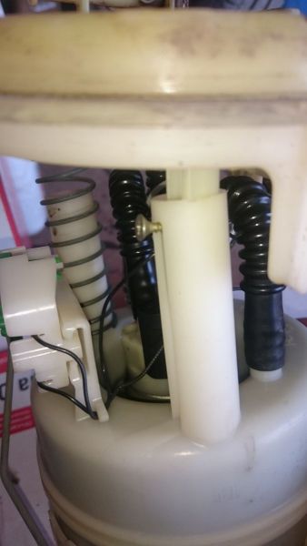

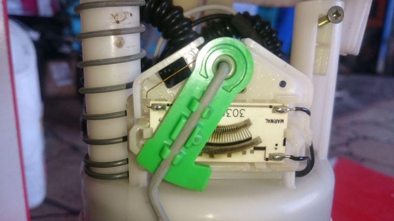

Олеся 1987 Опубликовано 24 июля, 2019 Автор Поделиться Опубликовано 24 июля, 2019 Доброе утро! Сняли на сто бензонасос, уплотнительное кольцо деформировано, на датчике Уровня бензина сгоревшие дорожки и на экране осталось проехать 125км а по факту имеется полный бак бензина. Плюс в бензонасосе саморез, мастер говорит что туда уже лазили. trmntr, Бес и Ivj2 3 Ссылка на комментарий
Ivj2 Опубликовано 24 июля, 2019 Поделиться Опубликовано 24 июля, 2019 Видимо предыдущий хозяин был очень жадным. Ссылка на комментарий
Олеся 1987 Опубликовано 24 июля, 2019 Автор Поделиться Опубликовано 24 июля, 2019 Более чем жадный, насос от 10ки ? поеду искать хороший насос, этот работать то работает, но уровень не показывает правильно, всем спасибо за участие. Разберусь с насосом и датчиком, буду замерять расход топлива ? Ivj2 и Олегович 2 Ссылка на комментарий
