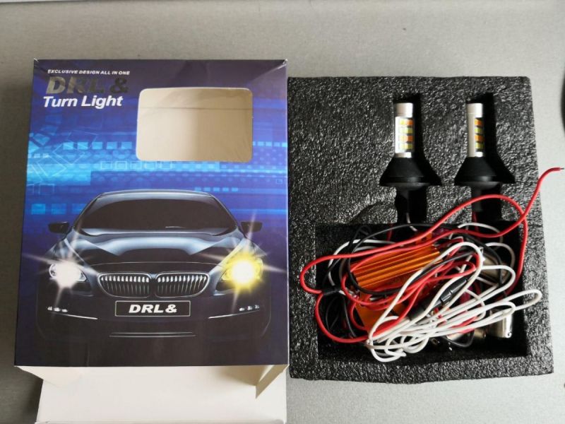

DoctorDro Опубликовано 12 июля, 2019 Поделиться Опубликовано 12 июля, 2019 Давно посещала меня мысль оснастить авто дневными ходовыми огнями - выглядит приятно, нагрузка на генератор меньше, да и вообще, в духе времени. Хотел полоски клеить на бампер, да тут увидел, что друзья китайцы сделали совмещённую лампу поворотника и ДХО. Нашёл на али предложение с большим количеством отзывов и доставкой с российского склада, заказал вариант с нашим цоколем и через 4 дня курьер мне вручил коробочку. Внутри оказался набор ламп, провода, хомутики и цоколи (уже были установлены другие цоколи, но перепаять новые заняло 5 минут). Установил в фары вместо штатных ламп, светодиодка в резиновой юбке, вставляется вместо родного держателя лампы, сидит плотно - после часа эксплуатации еле выдернул, чтобы проверить нагрев. Патрон с цоколем и реле отключения ДХО поместились под резиновую заглушку, оттуда только тонкий провод питания выходит. Запитал ДХО от 40А предохранителя - на нём после включения зажигания появляется 12В. Ещё жду стабилизатор напряжения с али, чтобы подавать на лампы 11,5-12В, поскольку на заведённом двигателе напряжение в системе 13,5В, что многовато и для долгой жизни светодиодов его лучше понизить. Кстати, греются не так сильно, руку держать можно на металлическом корпусе. Когда придёт стабилизатор, минус для него возьму с предохранителя ближнего света - при отключенном свете будут гореть ходовые огни, при включении ближнего, ДХО будут гаснуть, поскольку на предохранителе появится +12в. На круг, 850р лампы, с доставкой курьером, 60р стабилизатор, за ~900р имеем ДХО, гармонично встроенные в фару авто. При работе поворотника ДХО гаснет, всё как в лучших домах Европы ))) Я доволен. Wizman, mms-spb и Ranory 3 Ссылка на комментарий

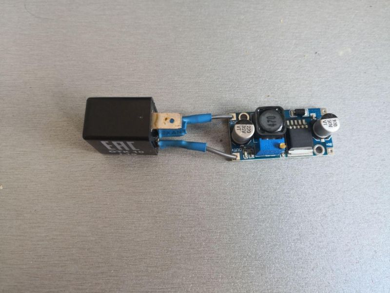

DoctorDro Опубликовано 14 июля, 2019 Автор Поделиться Опубликовано 14 июля, 2019 Поставил стабилизатор напряжения, чтобы диодам было хорошо и долго жить, но обнаружилось, что при включении ближнего ДХО остаются гореть. Купил вазовскую релюшку о 4-х контактах и присоединил её к схеме, теперь всё чётко Бес 1 Ссылка на комментарий

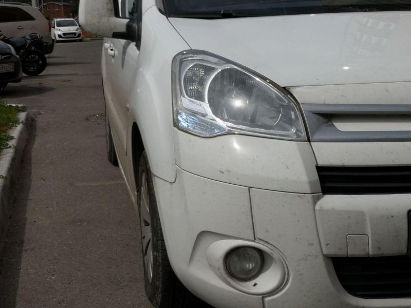

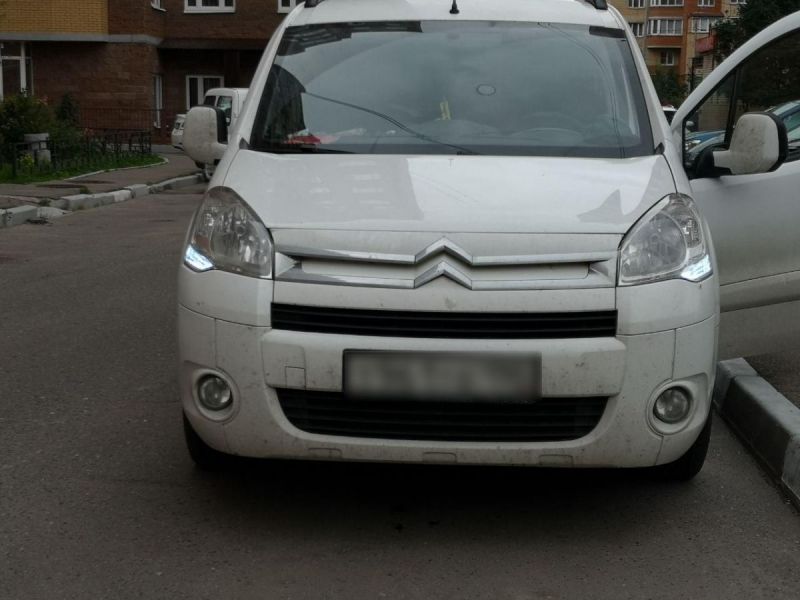

DoctorDro Опубликовано 29 июля, 2019 Автор Поделиться Опубликовано 29 июля, 2019 Был позавчера остановлен сотрудником ДПС и .... ничего. Позитивно пообщались 30 секунд и ДХО никак не зацепили его внимания. Кстати, если на машину смотреть чуть сбоку, то отблеск огней ярче, чем, если смотреть по центру. Ссылка на комментарий
vec1971 Опубликовано 4 августа, 2019 Поделиться Опубликовано 4 августа, 2019 А как в солнечный день, видно то хоть что светит там что то? Если можно , сделайте фото пожалуйста. Ссылка на комментарий
DoctorDro Опубликовано 5 августа, 2019 Автор Поделиться Опубликовано 5 августа, 2019 Пожалуйста, солнце в переднюю полусферу, зайчики присутствуют. Ссылка на комментарий
