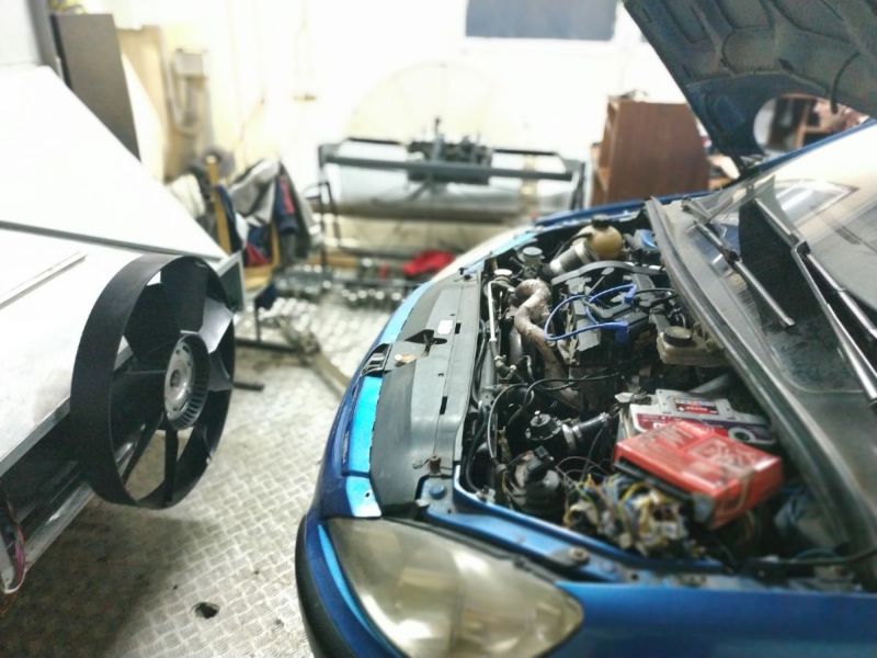

V2oD2o Опубликовано 10 июля, 2019 Автор Поделиться Опубликовано 10 июля, 2019 Только что, Бес сказал: Ооооо)))) С ВЭ6 чтобы он нормально ехал, а не только бензин вёдрами жрал - заморочек О-го-го Ну, ЭБУ самодельный, можно настроить как душе угодно) Ссылка на комментарий
Февраль Опубликовано 10 июля, 2019 Поделиться Опубликовано 10 июля, 2019 А мотор на задние сиденья, как в рено клио спорт. + пару турбин туда от дезельного брата. Всё поедет, потом на ютубе с этим корчем ещё и денег заработаете на просмотре)) 2007 / 2.0 hdi / RHJ / siemens / ркпп Ссылка на комментарий
V2oD2o Опубликовано 10 июля, 2019 Автор Поделиться Опубликовано 10 июля, 2019 Тут будет проблема с повторяемостью для кого то)) Ссылка на комментарий

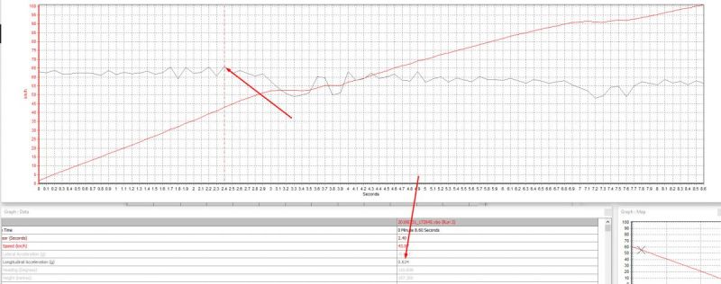

V2oD2o Опубликовано 17 июля, 2019 Автор Поделиться Опубликовано 17 июля, 2019 Заезд на черновом варианте настроек показал 9.3с до 100, racelogic Смесь на бусте ~ 12.5, переключения ~ 0.6c, пик G — 0.567, УОЗ в пике 9-10гр, бензин 95 с весьма сомнительной заправки, избыток в основном ~ 0.4 +/- волнообразность из-за не правильного управления n75 Ссылка на комментарий

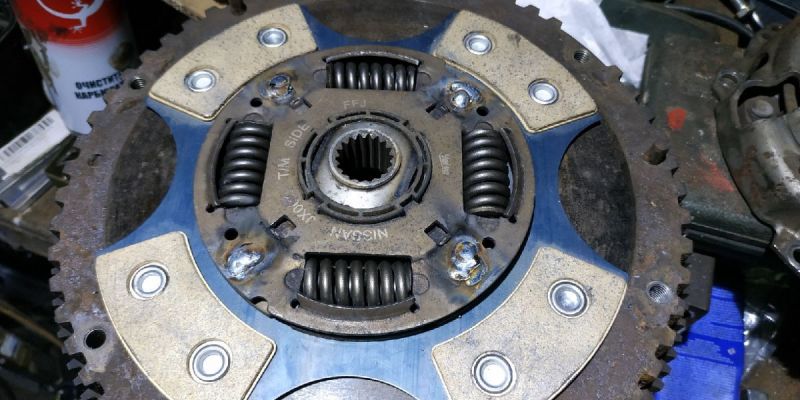

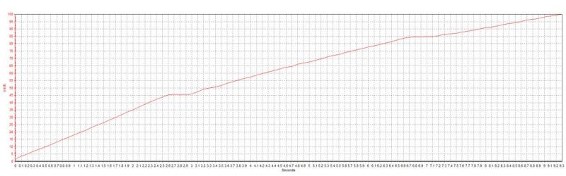

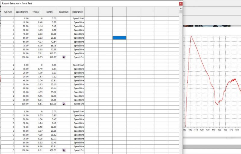

V2oD2o Опубликовано 1 августа, 2019 Автор Поделиться Опубликовано 1 августа, 2019 8.51с до 100 на TU5JP4 — 0.5 бар в среднем, 100й бензин, УОЗ 15, смесь 12.5, давление в шинах 1.8 бар, на улице +14, пиковое ускорение 0.624G ~150..160 л.с. - скоро на диностенде буду проверять фактическую мощность Ищу б\у сцепление под сборку полуторной корзины, начинает буксовать при 0.6 бар - если кто то не выбросил после замены, отпишитесь пожалуйста) Бес 1 Ссылка на комментарий

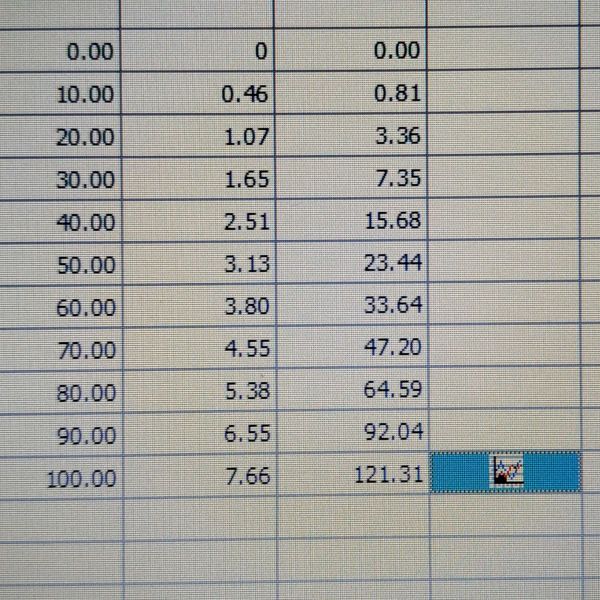

V2oD2o Опубликовано 12 августа, 2019 Автор Поделиться Опубликовано 12 августа, 2019 Посадил за руль бывшего драг рейсера, точно понимая что двигатель может не выжить, но нужны были цифры - у меня опыта в драге нету) Чел выдал 7.66с на 0-100 и квотер 15.65, из последних доработок только короткоходная кулиса Бес 1 Ссылка на комментарий

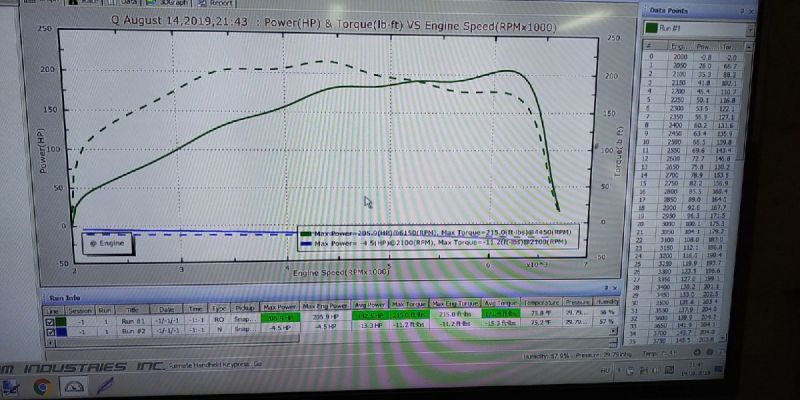

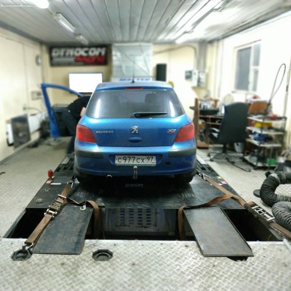

V2oD2o Опубликовано 15 августа, 2019 Автор Поделиться Опубликовано 15 августа, 2019 Есть подтверждённая мощность, 206 сил и 280 момента, полноценный stage3 хот-хетч получился sergtavr 1 Ссылка на комментарий

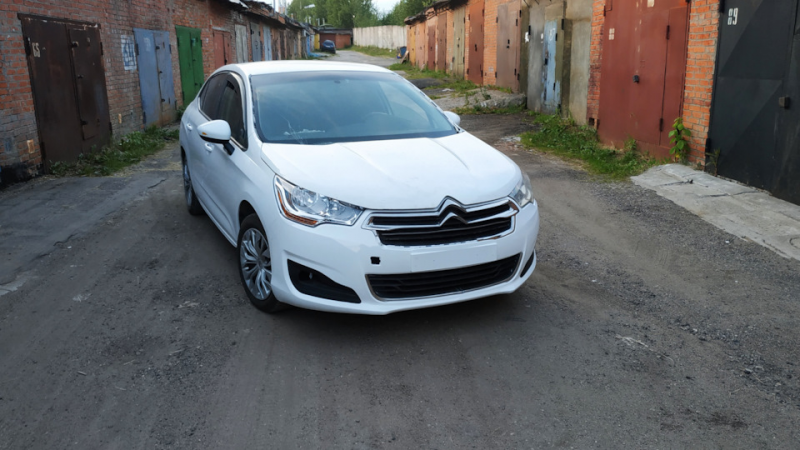

V2oD2o Опубликовано 5 июля, 2020 Автор Поделиться Опубликовано 5 июля, 2020 Пёжик все еще жив, взял новую машину в проект - С4 седан на EC5, правда битый, надеюсь до осени восстановлю, поставлю на учёт и приступлю к работе) Ссылка на комментарий
V2oD2o Опубликовано 27 июля, 2020 Автор Поделиться Опубликовано 27 июля, 2020 Ну вот и добрался я до ситроена, примерил кит на EC5 мотор - подходит) Ссылка на комментарий
