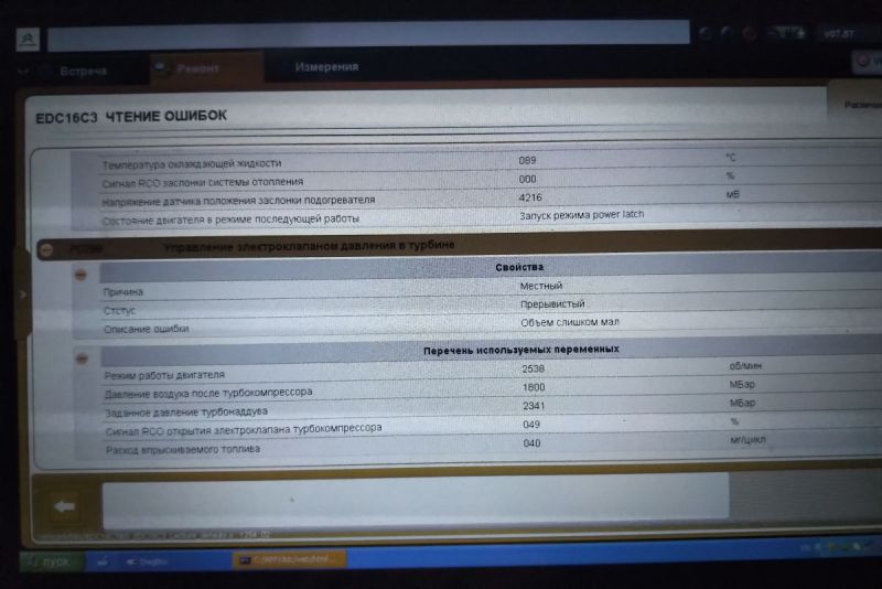

fever.mode Опубликовано 6 августа, 2019 Поделиться Опубликовано 6 августа, 2019 У ошибки есть некоторые параметры, когда она появилась. Можно полный скрин? C4 Grand Picasso DV6TED4 FAP 2009 Laguna III KT0A K9K780 2010 EA2 C4 sedan B73R EC5F 2018 Black Pack Ну я как настоящий любитель нашей многоуважаемой машины вожу комп с диагностикой с собой © алш Ссылка на комментарий
ZIGGY Опубликовано 6 августа, 2019 Поделиться Опубликовано 6 августа, 2019 Ага... Двигатель,в итоге, 1,6 дизель? Подбор автомобилей Peugeot\Citroen, подробности "Понакупят шнурков по объявлению, а пользоваться не умеют!" © Enzo С4-С5-С6-С4P-5008 Ссылка на комментарий
volandvn Опубликовано 6 августа, 2019 Автор Поделиться Опубликовано 6 августа, 2019 (изменено) Да Изменено 7 августа, 2019 пользователем Олегович убрал оверквотинг Ссылка на комментарий
ZIGGY Опубликовано 6 августа, 2019 Поделиться Опубликовано 6 августа, 2019 Ну там схема управления турбиной примерное такое же.... По тезисам, применимо к вашему двс проверяйте. Если на дозатор ругается-у него так же вакуумный привод... Подбор автомобилей Peugeot\Citroen, подробности "Понакупят шнурков по объявлению, а пользоваться не умеют!" © Enzo С4-С5-С6-С4P-5008 Ссылка на комментарий
volandvn Опубликовано 6 августа, 2019 Автор Поделиться Опубликовано 6 августа, 2019 (изменено) В 06.08.2019 в 09:47, fever.mode сказал: У ошибки есть некоторые параметры, когда она появилась. Можно полный скрин? Ткните пожалуйста где у него вакуумный привод? Я не найду... Изменено 7 августа, 2019 пользователем Олегович убрал оверквотинг Ссылка на комментарий
fever.mode Опубликовано 6 августа, 2019 Поделиться Опубликовано 6 августа, 2019 Недодув походу. Нужны графики давления измеренного и заданного. Минут 5-10 езды. Вариантов в принципе не много, клапан регулировки геометрии, ддн, дыра где-то, сам актуатор или подклинивающая геометрия. Скорее всего клапан или ддн. Диагбокс чисто на клапан ругается, начни с него. C4 Grand Picasso DV6TED4 FAP 2009 Laguna III KT0A K9K780 2010 EA2 C4 sedan B73R EC5F 2018 Black Pack Ну я как настоящий любитель нашей многоуважаемой машины вожу комп с диагностикой с собой © алш Ссылка на комментарий
