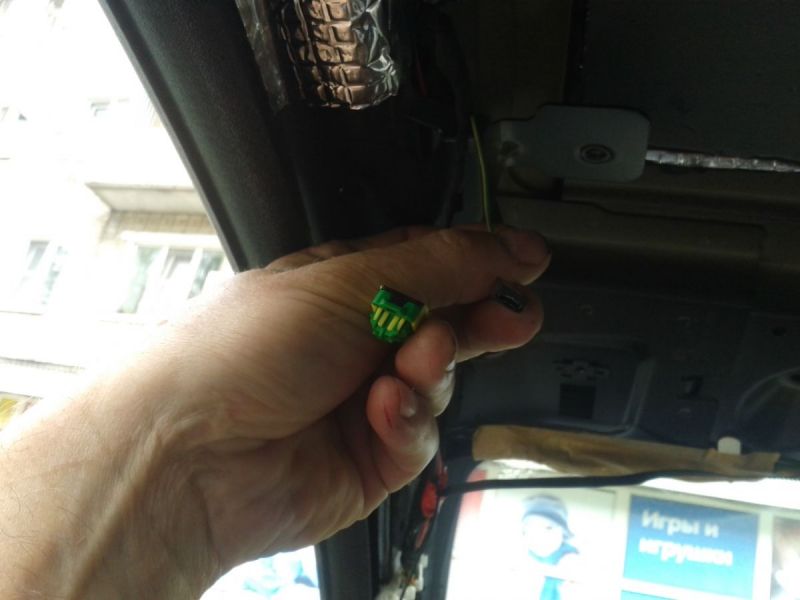

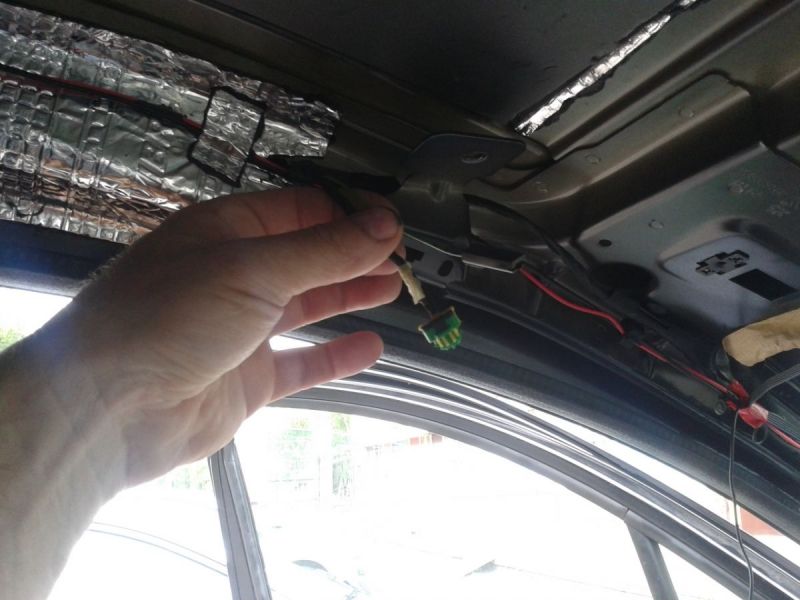

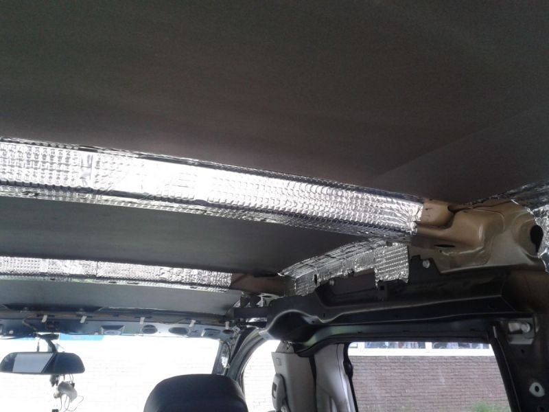

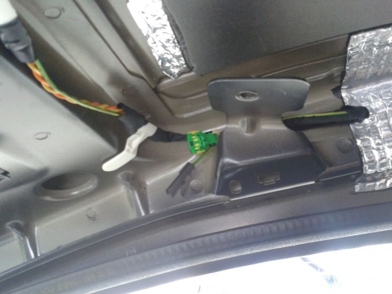

afanyr Опубликовано 10 июня, 2019 Поделиться Опубликовано 10 июня, 2019 Сегодня занялся шумоизоляцией.Предистория. Два дня катался.Жара на улице.Хоть и кондиционер холодит во-всю. Потолок буквально пышет жаром.Срочно купил вибро-шумоизоляцию. ВИКАР. 2 мм вибра. 8 мм теплоизоляция. Снял потолок.Ничего сложного. Смотришь что мешает и откручиваешь. И вот первый вопрос. Над водительской дверью и над пассажирской закреплены жгуты.Какие-то два разъема.Ничего ни куда не подключено. Интересно для чего они.Завтра фотки сделаю. Ссылка на комментарий
Бес Опубликовано 11 июня, 2019 Поделиться Опубликовано 11 июня, 2019 Подсветка козырьков, подушки-шторки-занавески, плафоны подсветки. Олегович, Wizman и afanyr 3 Природа мудра, и Всевышнего глаз Видит каждый наш шаг на тернистой дороге Наступает момент, когда каждый из нас У последней черты вспоминает о Боге... Ссылка на комментарий
serg Опубликовано 11 июня, 2019 Поделиться Опубликовано 11 июня, 2019 Подушки безопасности скорее всего. Для плафонов должны быть по центру. А подсветка козырьков в берлинго (типи) бывает? Ссылка на комментарий
Бес Опубликовано 11 июня, 2019 Поделиться Опубликовано 11 июня, 2019 Ну и штанг для крепления подвесного багажника тоже не у всех есть. Я предполагаю... Природа мудра, и Всевышнего глаз Видит каждый наш шаг на тернистой дороге Наступает момент, когда каждый из нас У последней черты вспоминает о Боге... Ссылка на комментарий

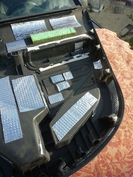

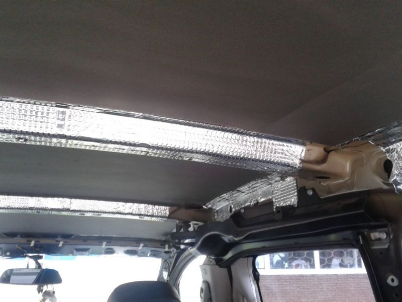

afanyr Опубликовано 12 июня, 2019 Автор Поделиться Опубликовано 12 июня, 2019 Вот такие разъемы.Ну и плюс результат за день. Хочу еще поверх шумоизоляцию миллиметра на 4 с заходом на боковины и на ребра жесткости. Бес и Серж 33 2 Ссылка на комментарий

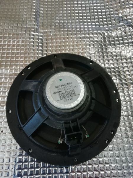

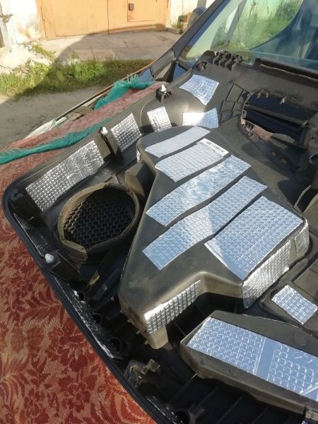

afanyr Опубликовано 15 июля, 2019 Автор Поделиться Опубликовано 15 июля, 2019 Потихоньку продолжаю работу.Разобрал левую переднюю дверь. КЕРХЕРом отмыл все внутренности.Пыли было много. За два дня на солнышке просохнет.Оригинальный динамик выглядит хиленько.Но звучит вроде нормально.Оклеил виброй обивку. Сегодня буду клеить внутренности. Бес и Серж 33 2 Ссылка на комментарий

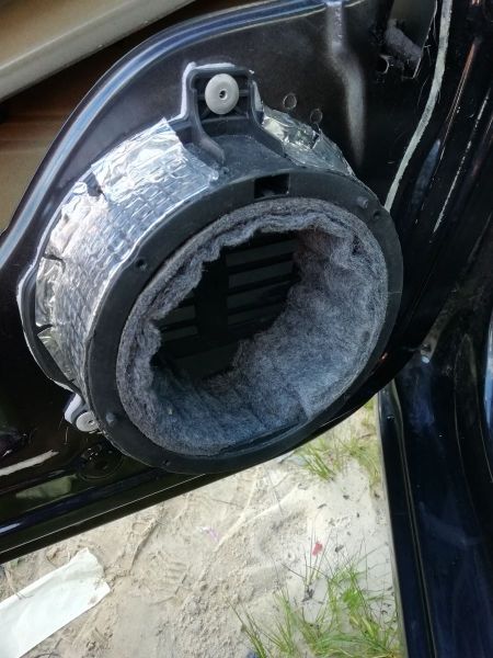

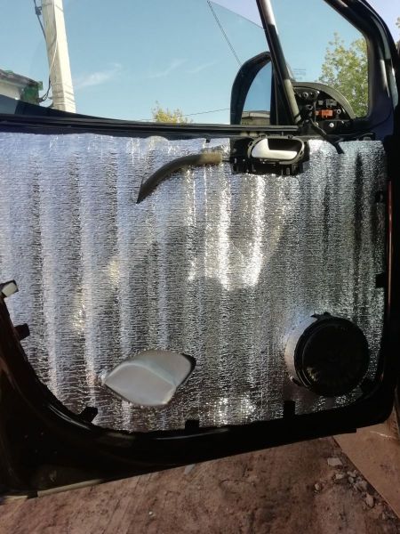

sharrk Опубликовано 17 июля, 2019 Поделиться Опубликовано 17 июля, 2019 Есть материал битопласт так вот им пластик внутри проклеивают.и ещё ты забыл купить моделин! Это чёрная ткань на клеевой основе.её режешь ножом на полоски шириной в см и проклеиваешь кромки обшивок дверей ну и другие пластмаски изнутри так чтобы край который будет контактировать с металлом был через эту ткань. Далее тряпки из подиума динамика выкинь это колхоз никчемный.я решетку внутри выломал.и если хочешь хорошей бас все технологические отверстия в дверях заклей вибропластом.а целофан выкини.создаётся закрытый объём и штатные динамики достойно звучат Серж 33, Wizman и vec1971 3 Ссылка на комментарий
afanyr Опубликовано 22 июля, 2019 Автор Поделиться Опубликовано 22 июля, 2019 левую дверь собрал. Бас мне в принципе не нужен. Там не полиэтилен, а типа пеноплена толщиной около 3 мм.Формованый. Я его проклеил клеем Момент. Поверх еще слой фольгированного пеноплена 8 мм на клею. Сечас разобрал правую дверь. щ alexansh101, Серж 33, Бес и 1 другой 4 Ссылка на комментарий
afanyr Опубликовано 25 июля, 2019 Автор Поделиться Опубликовано 25 июля, 2019 Собрал вторую дверь.Результат нравится. В салоне заметно глуше. Динамики оставил родные. Намного лучше "китайских". Звук такой насыщенный. Низа прослушиваются. На средней громкости нет никаких призвуков,дребезга. А громче я не слушаю. Теперь очередь за задними дверями.Буду делать сразу обе. Бес и Серж 33 2 Ссылка на комментарий

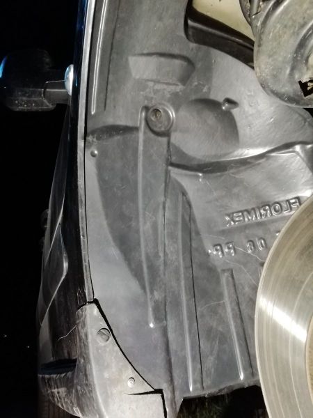

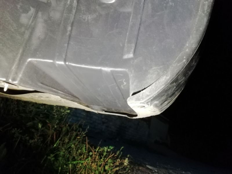

afanyr Опубликовано 8 сентября, 2019 Автор Поделиться Опубликовано 8 сентября, 2019 Продолжу. Вчера установил новый правый подкрылок. Брал в Автодоке. Вот такие:211545,211546 FLORIMEX.По 545 рублей. Снаружи оклеил виброй 2 мм. На Драйве рекомендуют. Небольшая шумоизоляция.Главное укрепляет сам пластик. Встало все отлично.Все дырки совпали. Накануне снял старый.Керхером отмыл все внутренности.Целый день машина сохла на солнце.После все проблемные места обработал антигравием. Получилось не плохо.Сегодня левую сторону начну. Бес, Серж 33, сашик и 1 другой 4 Ссылка на комментарий
сашик Опубликовано 8 сентября, 2019 Поделиться Опубликовано 8 сентября, 2019 А саму поверхность под локером - вибро-мастичкой тоже прошлись? Ссылка на комментарий
afanyr Опубликовано 8 сентября, 2019 Автор Поделиться Опубликовано 8 сентября, 2019 Не стал. Там покрытие совершенно не тронутое. Были небольшие потертости в районе клипс.Я там зачистил и покрыл антигравием. На третьем фото - поставил дополнительный саморез,соединил подкрылок и накладку порога. До кузова не дошло. Ссылка на комментарий
сашик Опубликовано 8 сентября, 2019 Поделиться Опубликовано 8 сентября, 2019 Я не про состояние заводского покрытия, а про дополнительную шумоизоляцию самих арок, чтобы ехать и было при этом тихо... Ссылка на комментарий
afanyr Опубликовано 9 сентября, 2019 Автор Поделиться Опубликовано 9 сентября, 2019 А,понял. 1-2 мм набрызгать толку не будет.Нужно больше. Плюс какой-то шумоизолятор. Тогда подкрылки не влезут.Я их и так еле впихнул. Там место гнилое.Кузов сгниет.Я сами подкрылки 2 мм виброй оклеил. Ссылка на комментарий

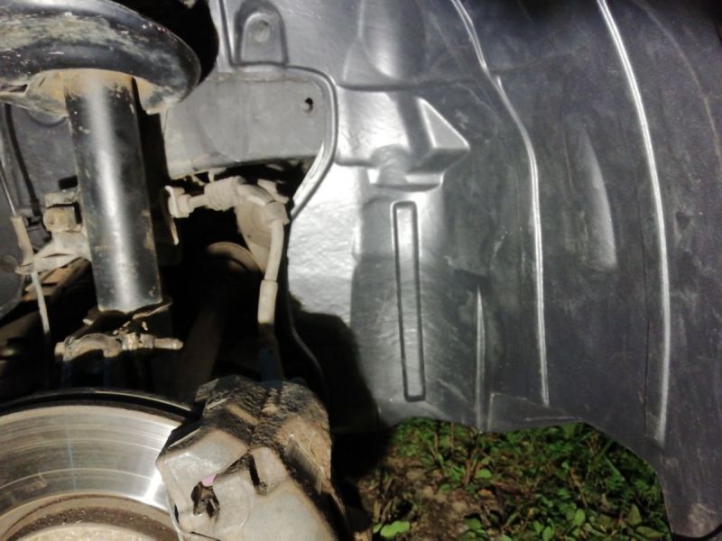

afanyr Опубликовано 12 сентября, 2019 Автор Поделиться Опубликовано 12 сентября, 2019 Сегодня поставил левую сторону.Все встало хорошо,правда еле впихнул. Бес 1 Ссылка на комментарий

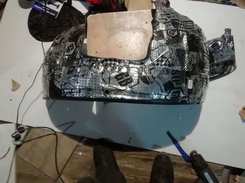

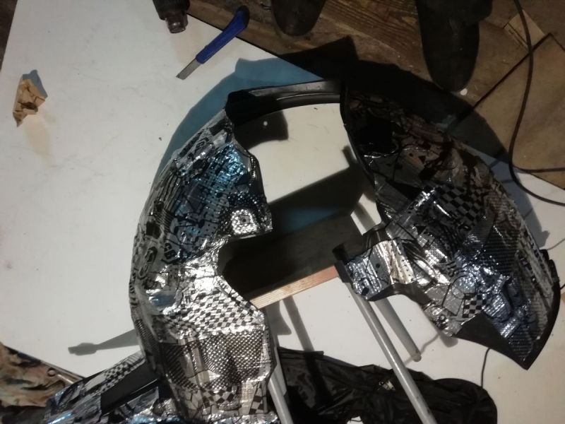

afanyr Опубликовано 21 мая, 2020 Автор Поделиться Опубликовано 21 мая, 2020 Сделал шумку левой задней арки. Еле разобрал пластик. Немного накосячил. Хочу снять только боковую большую панель. И никак ее не сниму. Раньше отворачивал все целиком. А после все рассыпалось на детали. А сейчас так не хочу. Там есть хитрые защелки. А их не видно. Бес 1 Ссылка на комментарий
afanyr Опубликовано 27 мая, 2020 Автор Поделиться Опубликовано 27 мая, 2020 Вчера сделал правую заднюю арку. Все поверхности STP 2 мм. Плюс стеганый ватин в два слоя. Кстати все внутренние полости заполнены войлоком примерно 10 мм. Это я про то,что ничего внутри не сгниет от войлока. А то многие про это пишут. Осталось пол багажника. Думаю стоит или нет. На полу оригинальный поролон миллиметров 30 толщиной. И думаю-прорезать люк к бензонасосу или нет. На М59 был. А тут надо усилитель пола резать. Бес 1 Ссылка на комментарий
