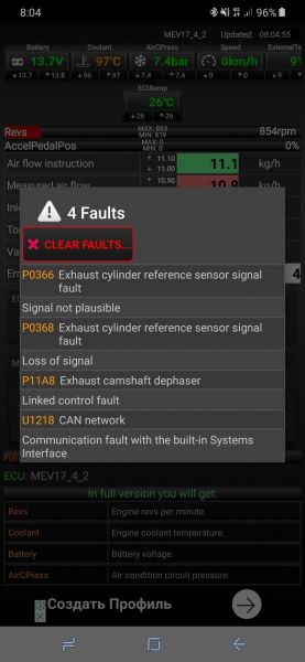

sanya83kuz Опубликовано 4 сентября, 2019 Поделиться Опубликовано 4 сентября, 2019 Ребята, привет, сегодня вылезли вот такие ошибки. После сброса и нового завода машины, появляются снова. На СТО смогу поехать только в субботу, а разобраться в чем дело охотой сейчас. До этого, были сначала ошибки пропуска зажигания. Подтряхивало машину только на 4 скорости и при нажатии педали газа. Ссылка на комментарий

Enzo Опубликовано 4 сентября, 2019 Поделиться Опубликовано 4 сентября, 2019 1. нет в ВИНе нашли В7 и ЕР6, не заполняйте лучше, чем отсебятину вписывать. 2. датчики распредвалов местами поменяйте, сотрите ошибки и смотрите, что будет дальше. Ну и разъём выпускного датчика посмотрите. Сиал Авто — автосервис Citroen/Peugeot +7 903 968-26-38, Южнопортовая ул., 17, стр. 3 @enzoservice Ссылка на комментарий

sanya83kuz Опубликовано 8 сентября, 2019 Поделиться Опубликовано 8 сентября, 2019 Поменял, день поездил, вроде норм, ошибок нет. Теперь вообще не понимаю что делать. Новые датчики взять? Ссылка на комментарий
Enzo Опубликовано 8 сентября, 2019 Поделиться Опубликовано 8 сентября, 2019 Ничего, пока ошибка не появится. Возможно дело было в разъёме, так как если бы датчик был мёртвым, то ошибка сразу появилась на другом месте. shlec 1 Сиал Авто — автосервис Citroen/Peugeot +7 903 968-26-38, Южнопортовая ул., 17, стр. 3 @enzoservice Ссылка на комментарий
