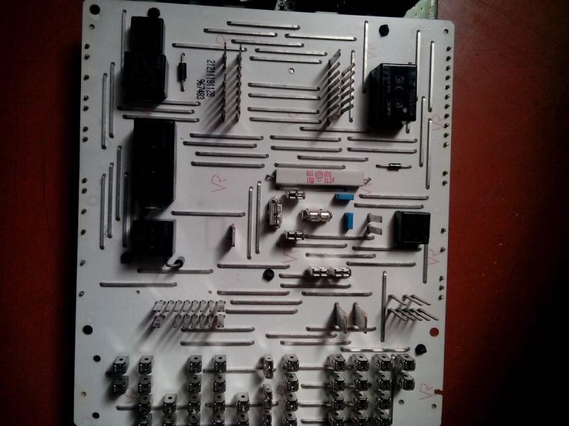

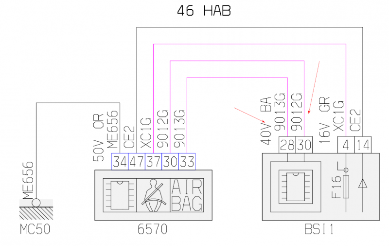

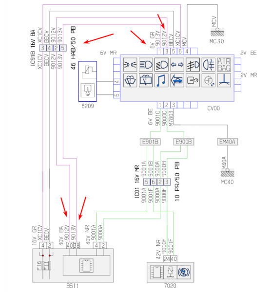

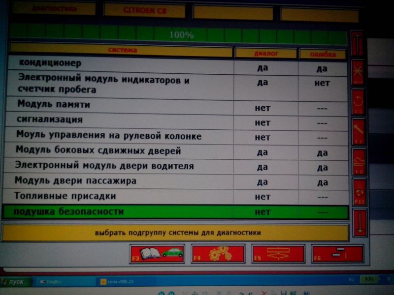

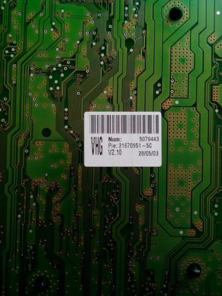

mikiva Опубликовано 26 мая, 2019 Поделиться Опубликовано 26 мая, 2019 здравствуйте. помогите разобраться сироен с8. 2.0 RHT. на ходу лопнула трубка омывателя зад.стекла. буквально сразу запикал сигнал не пристёгнутых ремней. включился ближний свет остановился заглушил мотор свет остался гореть. и больше не завёлся...иммо ошибка на дисплее... просушил пол. BSI. собрал завелась.от ездил неделю и опять встал с тем же включаю зажигание горит свет машут щётки пер.и зад . не показывает температуру и ошибка иммо.. 1 скрин мой БСИ. 3 от другой машины. Цитата Ссылка на комментарий

mikiva Опубликовано 26 мая, 2019 Автор Поделиться Опубликовано 26 мая, 2019 промывать именно спиртом? звонил в мастерскую. электрик посоветовал промыть БСИ в ацетоне полностью окунуть. я чего то не рискнул. явные следы только тут .внутрь на микросхемы вода вроде как не попала почистил зубной щёткой. Ссылка на комментарий

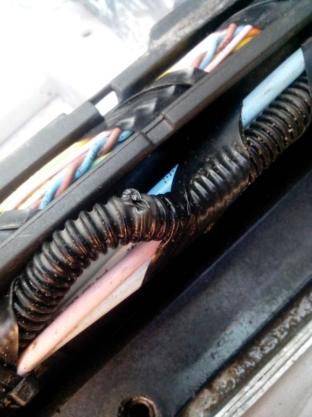

Олегович Опубликовано 27 мая, 2019 Поделиться Опубликовано 27 мая, 2019 16 часов назад, mikiva сказал: в ацетоне Ацетон пластик поест. Непонятно каким образом на BSI (БСИ) попало. Где был порыв трубки? она же по всему салону проходит? XP 2008г.в.; TU5JP4; ручная КПП. ЮВАО Ссылка на комментарий

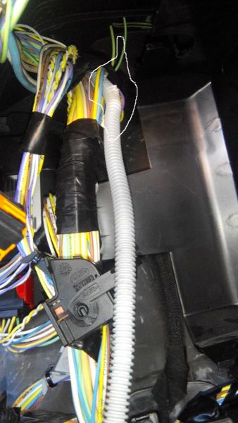

mikiva Опубликовано 27 мая, 2019 Автор Поделиться Опубликовано 27 мая, 2019 на 4 фото видно на белой трубке разрыв. она проходит в косе рядом с БСИ. судя по отверстию вода лупила примерно сюда (скрин) на утро блок снял воды или сырости в нутри не нашёл.но тем не менее машина завелась только через неделю. Ссылка на комментарий
Олегович Опубликовано 27 мая, 2019 Поделиться Опубликовано 27 мая, 2019 В разъемах видать оставалось, может и еще осталось (скорей всего). Разъемы внутренней проводки негерметичные, промыть спиртом/продуть феном, посмотреть на окислы. XP 2008г.в.; TU5JP4; ручная КПП. ЮВАО Ссылка на комментарий

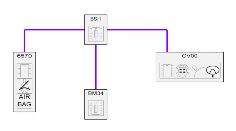

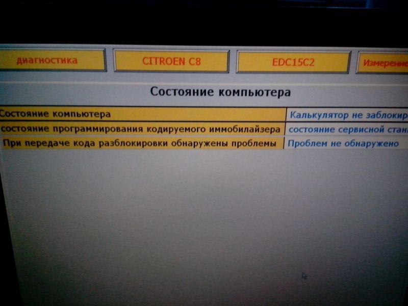

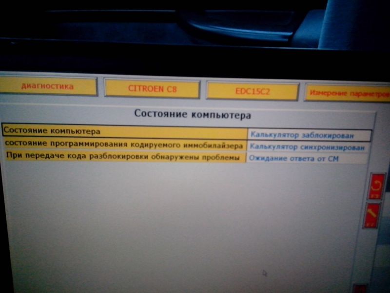

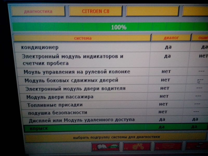

mikiva Опубликовано 27 мая, 2019 Автор Поделиться Опубликовано 27 мая, 2019 1 скрин когда не заводится.горит свет. щётки машут температура прочерки. 2 ......... когда показывает температуру. заводится. 3......... Ссылка на комментарий
Popesych Опубликовано 27 мая, 2019 Поделиться Опубликовано 27 мая, 2019 Так другое БСИ просто вставили ничего не перепрошивая? Т.е. со своей БСИ память скопировать в другой БСИ Баляць мае крылы Ссылка на комментарий
mikiva Опубликовано 27 мая, 2019 Автор Поделиться Опубликовано 27 мая, 2019 да ставил что бы посмотреть. но и он стрекозу не увидел я и подумал что не в блоке дело. Ссылка на комментарий
Popesych Опубликовано 27 мая, 2019 Поделиться Опубликовано 27 мая, 2019 То что стреказу не увидел это плохо. А можно еще раз поставить новое БСИ и показать весь список блоков которые видит не видит? Ну и старой БСИ тоже Баляць мае крылы Ссылка на комментарий
mikiva Опубликовано 27 мая, 2019 Автор Поделиться Опубликовано 27 мая, 2019 блок отдал так как моторленд дал на сутки..спасибо им за это. а на 3 скрине остальное всё видит. Ссылка на комментарий
Popesych Опубликовано 27 мая, 2019 Поделиться Опубликовано 27 мая, 2019 А не разбирали свой БСИ? "Зелени" там нет? ВИН авто можно? Баляць мае крылы Ссылка на комментарий
mikiva Опубликовано 27 мая, 2019 Автор Поделиться Опубликовано 27 мая, 2019 то то и оно что всё чисто внутри так же. приходилось сталкиваться с залитыми платами. но к этой не придраться . Ссылка на комментарий

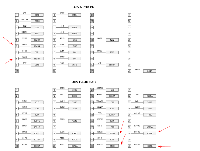

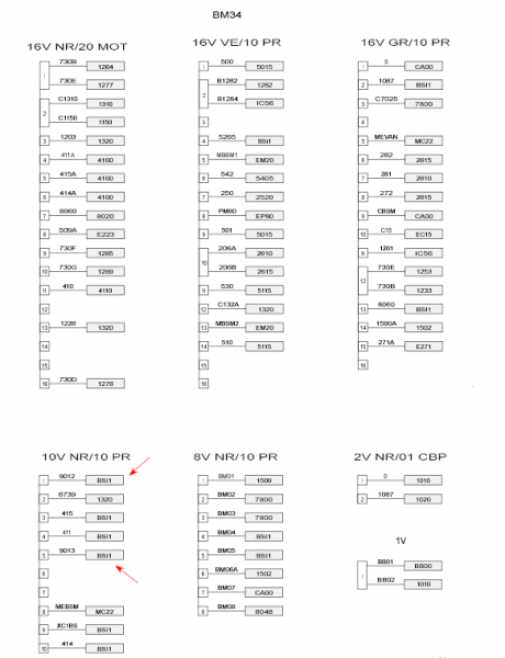

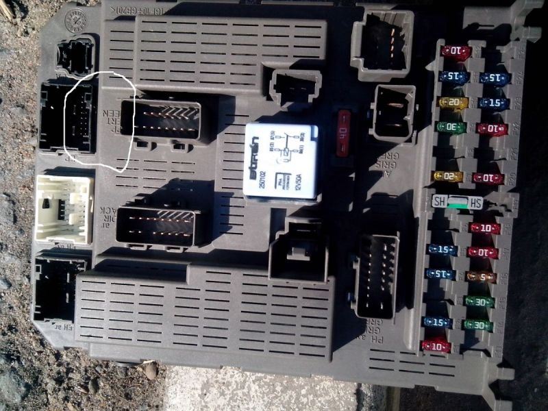

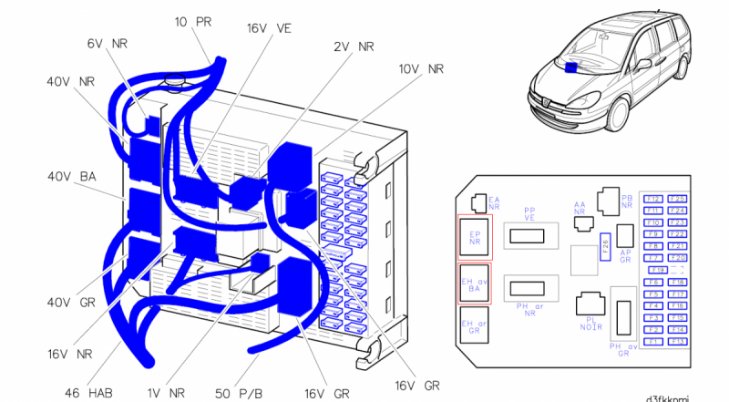

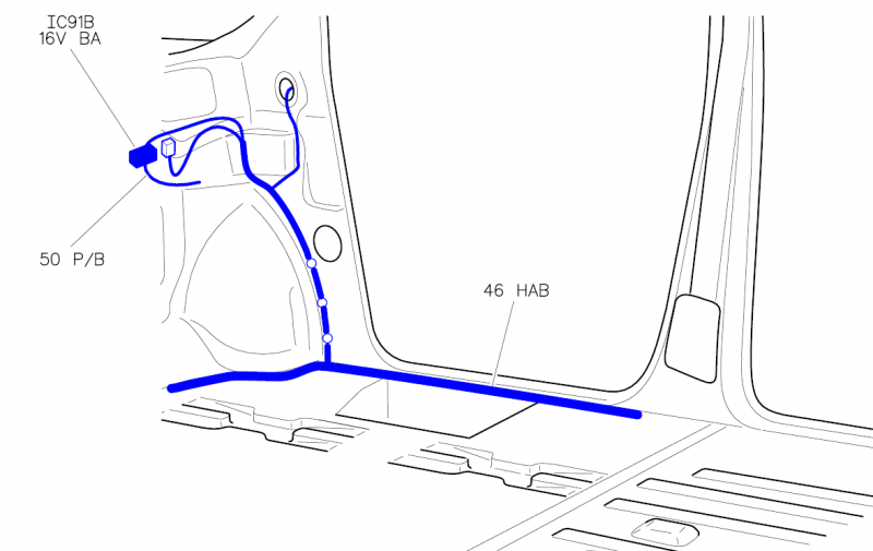

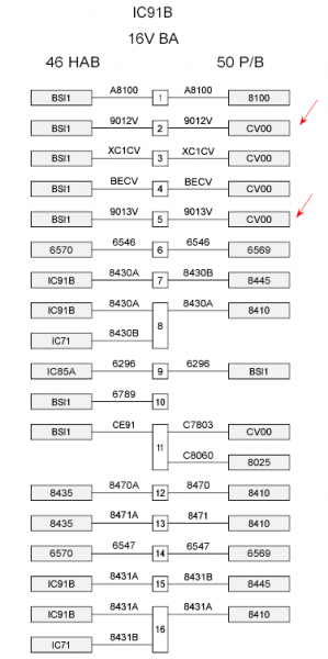

Popesych Опубликовано 28 мая, 2019 Поделиться Опубликовано 28 мая, 2019 ИМХО проверяй ВАН 1 Вот что я на нее накопал.... Это Структура ВАН Это в стрекозу идет Это в подушки Это в блок под капотом Это БСИ пины где этот ВАН выходит А это расположение этих разъемов Баляць мае крылы Ссылка на комментарий
mikiva Опубликовано 28 мая, 2019 Автор Поделиться Опубликовано 28 мая, 2019 Popesych большущее спасибо Вам! буду разбираться. утром повернул ключ на дисплее опять прочерки температуры.(значит не заведётся) хотя задние двери открылись сами(значит заведётся) выключил и включил зажигание показала температуру и естественно завелась. глушил заводил работает. дождался режима экономии и опять завёл. такое чувство что пока ключ в замке то всё и работает.... Ссылка на комментарий

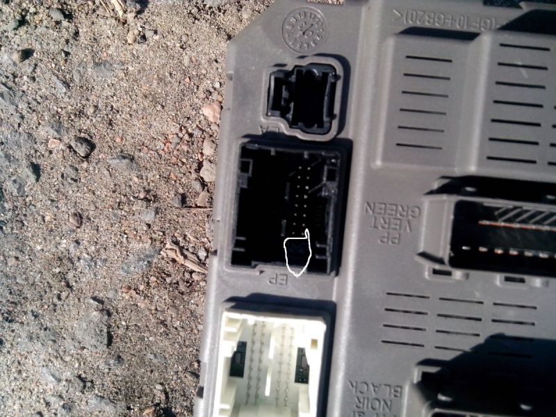

Cheslav Опубликовано 10 октября, 2019 Поделиться Опубликовано 10 октября, 2019 доброй ночи! Было похожее!!! Проблема была в массе на зеленом силовом разъме блока bci .Там два желто зеленых провода! на плате отошшла пайка и не плотный контакт в фишке Пропаял и заменил контакты, все стало на свои места б Ссылка на комментарий
