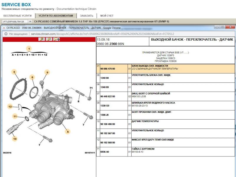

CTACOH61 Опубликовано 24 мая, 2019 Поделиться Опубликовано 24 мая, 2019 Здравствуйте, товарищи. Столкнулся с проблемой, в результате которой надо менять термостат. Заказал, по рекомендации на форуме, аналог от bmw. Естественно, так как я крайне везучий, он не подошёл. Там где должен быть верхний датчик двухконтактный у меня его нет. Может кто-то подскажет как без снятия определить, что за зверь стоит? Или видео, картинки, как добраться до термостата своими силами, беря в учёт, что я сказочный рукожоп, а ещё то, что в моей деревне никто не хочет за Ситроен браться(( Ссылка на комментарий

CTACOH61 Опубликовано 24 мая, 2019 Автор Поделиться Опубликовано 24 мая, 2019 1 час назад, Бес сказал: ВИН? Вин Vf7ud5fn8bj764126 27 минут назад, mitei сказал: А если НЕ заказывать аналог? Я бомж((( Ссылка на комментарий
Бес Опубликовано 24 мая, 2019 Поделиться Опубликовано 24 мая, 2019 4 минуты назад, CTACOH61 сказал: Vf7ud5fn8bj764126 98 086 470 80 По этому номеру подбирай аналоги, а не по совету с форума просто термостат от бнв. Сверху - болт прокачки. CTACOH61 1 Природа мудра, и Всевышнего глаз Видит каждый наш шаг на тернистой дороге Наступает момент, когда каждый из нас У последней черты вспоминает о Боге... Ссылка на комментарий

dol Опубликовано 25 мая, 2019 Поделиться Опубликовано 25 мая, 2019 Значит, на машине проводили отзывную. Вместо болта ставят доп. датчик температуры. CTACOH61 1 Ссылка на комментарий

dol Опубликовано 29 мая, 2019 Поделиться Опубликовано 29 мая, 2019 Тебе нужен термостат, предложенный сверху. Доп. датчик не нужен. Д.д. ставили, чтобы не менять по гарантии термостат с встроенным (внутренним) датчиком. Сейчас на термостатах датчики внешние (с возможностью замены). CTACOH61 1 Ссылка на комментарий
