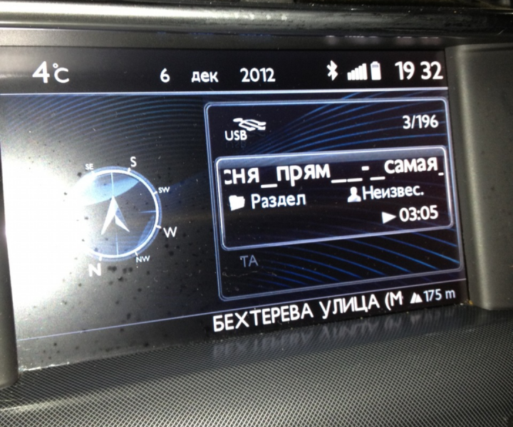

Суть поста принципи исходит из названия, но все же! Наконец я русифицировал магнитолу на машинке жены!

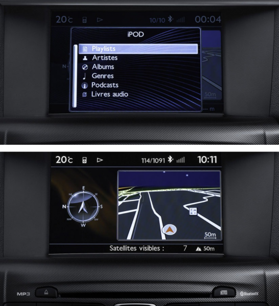

Фото экрана ДО русификации к сожалению нет((( Что то ступил и не сфотографировал, но нашел на просторах интернета суть проблемы!
Процесс русификации очень прост, закачиваешь определенные файлы на Flash Card вставляешь в привод для чтения, магнитола сама спросил выполнять обновление или нет!
Если Ваше решение окончательное, то жмем ОК и 20-30 минут не глушим машину!
В процессе установки магнитола несколько раз будет перезагружаться, постоянно что то писать на дисплее и так далее! Я в этот промежуток ремени решил отмыть машину от Московской соли!
Вот принципи и все!
