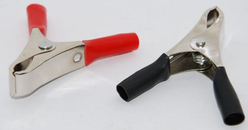

LDS Опубликовано 22 мая, 2019 Поделиться Опубликовано 22 мая, 2019 Компрессор 12 вольтовый? Поставь крокодилы на провода и будет тебе счастье. Для спокойстввия можешь в + провод пред 15А поставить Shmel_99 1 All we are saying is give peace a chance Ссылка на комментарий
vladimeliss Опубликовано 22 мая, 2019 Автор Поделиться Опубликовано 22 мая, 2019 На какие провода? В смысле, компрессор от акка запитать напрямую? Ссылка на комментарий
LDS Опубликовано 22 мая, 2019 Поделиться Опубликовано 22 мая, 2019 К компрессору! 2 минуты назад, vladimeliss сказал: В смысле, компрессор от акка запитать напрямую? Именно так! All we are saying is give peace a chance Ссылка на комментарий

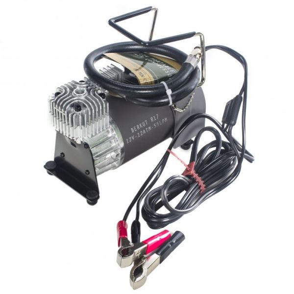

GREENCIK Опубликовано 22 мая, 2019 Поделиться Опубликовано 22 мая, 2019 У меня именно Беркут17, доволен, у супруги 15 Беркут, там и от аккумулятора и от прикуривателя, минус у всех закрыт-к болту под капотом Бес 1 «Капитан Зелёный из «Тайны Третьей планеты» - мой любимый инженер. Всё время недоволен, вздыхает, ничего не хочет, но делает всё, что надо. Постоянно всех спасает. Без конца ноет." Ссылка на комментарий

vladimeliss Опубликовано 17 июня, 2019 Автор Поделиться Опубликовано 17 июня, 2019 Всем спасибо. Купил розетку с клещами ,250 руб. Для форс-мажора сойдёт. Ссылка на комментарий
