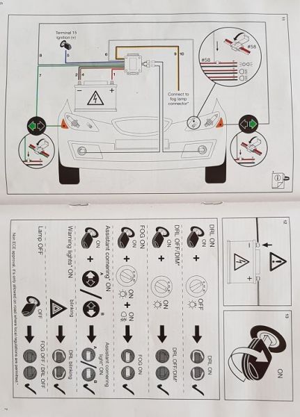

По пути в Крым на Новый год словил на М4 большую глыбу песка со льдом, размером с футбольный мяч. Ночью, ехал прямо а нее, вроде отвильнул насколько успел, но левой стороной задел хорошо. Останавливаться не стал, изменений в поведении машины не ощутил. При заезде на заправку выскочило сообщение проверить противотуманки. Глянул, а левой вместе с обрамлением нет вообще. Понятно, при маневрировании туманка включается в сторону поворота, и комп обнаружил, что что-то не в порядке. Потерь на самом деле оказалось больше, протерлась за время поездки защита колесной арки, т.к. не держалась спереди после потери туманки, в Крыму на обратной дороге попали в снегопад, на нечищенной дороге пострадала нижняя пластиковая защита. Собственно теперь вопрос: купил подкрылок, обрамление противотуманки, защиту, надо браться. Давно лежит пара противотуманок с ДРЛ OSRAM LEEDFOG101, думаю их приспособить (только как туманки, без ДРЛ). Вроде наши противотуманки стандартные и очень много где применяются. OSRAM по креплению вроде такие же. Хотелось бы сохранить функционал, чтобы при повороте включались как родные, комп не ругался. Менял на Колеосе стандартные на LEDFOG103 (они мне конечно больше понравились, но таких у меня больше нет ?  ), там все получилось очень удачно, и DRL хорошо выглядит, и туманки нормально работают, но там нет подсветки в поворотах и похоже нет проверки ламп компом. Никто не делал такую операцию с заменой туманок?

Процесс идет, провел эксперименты с подключением, пока "на столе" Полный функционал реализовать можно, пока одна проблема - как подать на провода 9/10 напряжение +12В, когда обе ПТФ включаются подрулевым переключателем (провода, по схеме идущие к поворотникам, подключаю раздельно к каждой ПТФ - работает подсветка в поворотах, как положено). Если 9/10 не подключать, то при включении ПТФ переключателем включаются ДРЛ вместо ПТФ (такая вот внутренняя логика). При подаче на 9/10 включаются ПТФ, ДРЛ не включаются. Есть умные мысли у инженеров? Пока придумал только резистивный делитель, с диодами, что конечно правильнее, пока нет вариантов.
ПС: Вместо ламп нужно будет ставить нагрузочные резисторы, чтобы комп не ругался.
