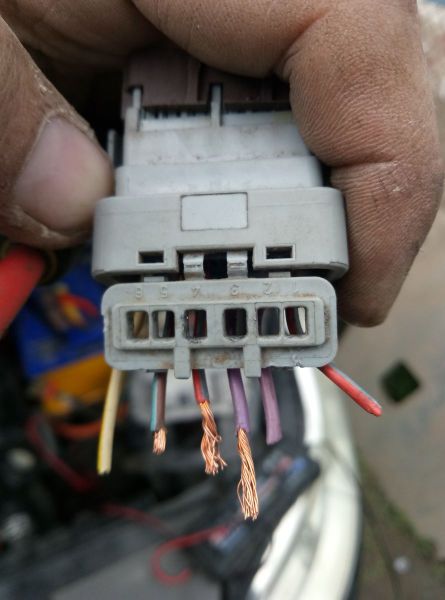

Shirka Опубликовано 27 марта, 2019 Автор Поделиться Опубликовано 27 марта, 2019 1 час назад, Бес сказал: 1262 : Блок дроссельной заслонки с электроприводом Посмотри как должно быть. Куда идут провода. Впрыск.pdf 585 \u043a\u0411 · 6 загрузок Спасибо за схемы нет ли распина самого блока бошь me 7.4.5? вот пример распиновки дроселя нашего и тот который поставили (новый) Ссылка на комментарий
Бес Опубликовано 27 марта, 2019 Поделиться Опубликовано 27 марта, 2019 На схеме 1320 - это он и есть Природа мудра, и Всевышнего глаз Видит каждый наш шаг на тернистой дороге Наступает момент, когда каждый из нас У последней черты вспоминает о Боге... Ссылка на комментарий
Shirka Опубликовано 27 марта, 2019 Автор Поделиться Опубликовано 27 марта, 2019 1 минуту назад, Бес сказал: На схеме 1320 - это он и есть В реальности получилось так что схема верная только в новом все контакты зеркальные.?. Я уже с ума схожу... Получается напряжение электроматора дунуло в информационные каналы. Получается так.. Выхот 1 найти распин боша. И смотреть уже по бошу. Что и как. .. Вопрос еще в другом. Можео ли привязыватся к нумирации проводов на фишках. Ссылка на комментарий
Бес Опубликовано 27 марта, 2019 Поделиться Опубликовано 27 марта, 2019 Что ты вкладываешь в слова "Распиновка Боша"? У тебя на схеме есть название колодок/разъемов, есть кабели/жгуты, есть каждый пин/контакт каждой колодки куда и зачем идет. Что ты понимаешь под словами - "Распиновка Боша"? 20 минут назад, Shirka сказал: все контакты зеркальные А если перевернуть нормально? Справа налево станут пины? 1-6? И будет все нормально? Природа мудра, и Всевышнего глаз Видит каждый наш шаг на тернистой дороге Наступает момент, когда каждый из нас У последней черты вспоминает о Боге... Ссылка на комментарий
Shirka Опубликовано 27 марта, 2019 Автор Поделиться Опубликовано 27 марта, 2019 8 минут назад, Бес сказал: Что ты вкладываешь в слова "Распиновка Боша"? У тебя на схеме есть название колодок/разъемов, есть кабели/жгуты, есть каждый пин/контакт каждой колодки куда и зачем идет. Что ты понимаешь под словами - "Распиновка Боша"? А если перевернуть нормально? Справа налево станут пины? 1-6? И будет все нормально? Сорян уже туплю.. ? нашел это имел ввиду.. Ладно будем пробывать. Посмотрим что будет далее. Распиновка Bosch МЕ7.4.5.pdf Ссылка на комментарий

Олегович Опубликовано 27 марта, 2019 Поделиться Опубликовано 27 марта, 2019 4 часа назад, Shirka сказал: Можео ли привязыватся к нумирации проводов на фишках. Если вопрос про нумерацию самих проводов, то ДА. у ситроен/пежо нумерация каждого провода соответствует своей функции (не зависит от марки ситроена/пежо), на каждом проводе нанесен свой номер. Бес, в схемах выложенных Shirka, по разному провода приходят на разъем заслонки и нумерация самих проводов разная, на этих двух схемах совпадают только пины моторника на электродвигатель заслонки XP 2008г.в.; TU5JP4; ручная КПП. ЮВАО Ссылка на комментарий
Бес Опубликовано 27 марта, 2019 Поделиться Опубликовано 27 марта, 2019 А где он вторую схему взял? Природа мудра, и Всевышнего глаз Видит каждый наш шаг на тернистой дороге Наступает момент, когда каждый из нас У последней черты вспоминает о Боге... Ссылка на комментарий
Shirka Опубликовано 27 марта, 2019 Автор Поделиться Опубликовано 27 марта, 2019 7 минут назад, Бес сказал: А где он вторую схему взял? 2 рая схема это распиновка нового дроселя. Который купили поставили и началось. Т.е фишка разьем крепления все 1в1 они жаже не могли предположить что не то. Экзист по разказам уверял что потходит на данную модель.. Номер точный чтоб не врать скину позже. Как буду у авто Бес и Олегович 2 Ссылка на комментарий
Shirka Опубликовано 27 марта, 2019 Автор Поделиться Опубликовано 27 марта, 2019 2 часа назад, Олегович сказал: Не совсем так. Совпадает нумерация на схемах в реальности новый дросель открывается на 1.2 контакте. На самом дроселе Как старый управлялся двумя толстыми по середине. Следовательно если предполажить так то управление. Дроселем дунуло в контакты +5. Возможно ошибаюсь ну думаю в этом проблнма и что то вылетело. Гу вот что.. Не как не могу понять возможно дорожка в мозгах какая? Т.к если правильно проследил все провода идут в эбу Ссылка на комментарий

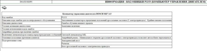

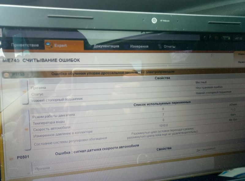

Shirka Опубликовано 28 марта, 2019 Автор Поделиться Опубликовано 28 марта, 2019 И так номер ошибки 30 минут назад, Олегович сказал: Да действительно распин на новый дросель получился как вы описываете. Итог заводимся газуем до 2000т. Ну лексия не показывает угол открытия дроселя. Ошибка бьет сразу после поворота ключа. При попытки заглушить авто работает. Еще пару минут Ссылка на комментарий
Бес Опубликовано 28 марта, 2019 Поделиться Опубликовано 28 марта, 2019 30 минут назад, Shirka сказал: И так номер ошибки Ну так-то ничего нового по ошибке.... Подозрительные зоны: Электрический жгут Разъемы Блок дроссельной заслонки с электрическим приводом Природа мудра, и Всевышнего глаз Видит каждый наш шаг на тернистой дороге Наступает момент, когда каждый из нас У последней черты вспоминает о Боге... Ссылка на комментарий
Shirka Опубликовано 28 марта, 2019 Автор Поделиться Опубликовано 28 марта, 2019 24 минуты назад, Бес сказал: Т.е все же может мозг сама заслонка делать? А та которая новая. Была сождена непиновкой? Если подскажите по вольтажу на электропривод вообще будет шикарно. Сейчас положение зажигание асс на ней 4v заслонка стоит старая. Жгут отпадает. Звонится весь до самых разьемов эбу. Массы если на датчик ит.д вроде по схеме тоже звон идет. Питание датчиков +5 есть датчики видятся положением лексии. Проблема с самим сигналом на эл двс. П.с если подать питание на эл. Дросель он дергается так же как и при повытки адаптации Ссылка на комментарий
