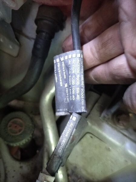

mastec Опубликовано 29 июля, 2022 Поделиться Опубликовано 29 июля, 2022 Добрый день.Из за дефецита total quartz 9000 5w-40 чем можно заменить ? VF7UARHJH9J123883 Ссылка на комментарий
Royal257 Опубликовано 29 июля, 2022 Поделиться Опубликовано 29 июля, 2022 Так вроде рекомендованное Total QUARTZ INEO ECS 5W-30. На прошлой неделе брал 5 литров с кодом 213683. Правда ценник совсем не радует. Ссылка на комментарий
mastec Опубликовано 30 июля, 2022 Поделиться Опубликовано 30 июля, 2022 Заливалось вот это. VF7UARHJH9J123883 Ссылка на комментарий
алш Опубликовано 31 июля, 2022 Поделиться Опубликовано 31 июля, 2022 Я залил Лукойл армартек 5в30 дизель. Езжу, пока ничего сказать не могу, но как задил свежее, двигатель стал работать тише и звук изменился, стал более приятным на слух, ушли лишние звоны и рокот стал изысканее :) Ссылка на комментарий

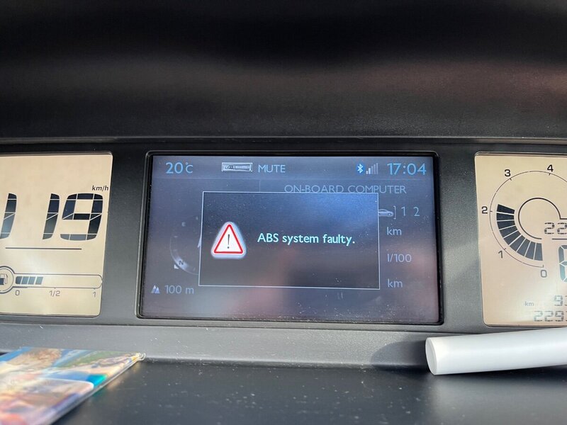

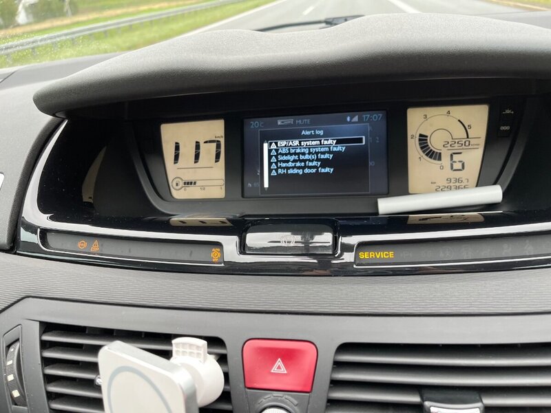

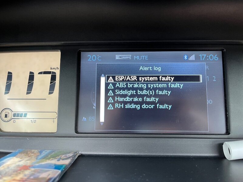

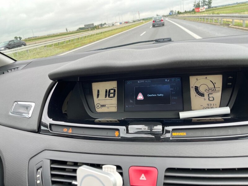

LevSHa Опубликовано 28 августа, 2022 Поделиться Опубликовано 28 августа, 2022 Понимаю, прошлый пост был весьма странный, но написал и написал, уже его не удалю, но вот этот куда более интересен. Случилось сегодня очень интересная штука, отдыхали семьёй на море, доехали без каких либо проблем, была только одна незначительная проблема, упало давление в колесе, бортовик начал ругаться, на первой же заправке подкачал и поехали дальше, короче говоря, доехали до моря, недельку отдохнули и сегодня возвращались домой, расстояние в одну сторону 500 км. Выехали мы с базы отдыха и после пройденных 30-ти километров , у меня начали сыпаться ошибки на бортовике, отказала ABS, ESP, ручник, Gearbox, и коробка робот, а в ручном режиме не слушалась, не мог переключать передачи. Я остановился, не глуша мотор, нажал на стояночный тормоз, авто стало на ручник, но вот когда попытался тронутся, ручник не снимался, тогда я заглушил авто, через пару секунд завёл и бортовик показывал всё те же ошибки, но при этом ручник сам как то отпустил колёса, почувствовал что авто покатилось, я в ручном режиме включил первую и поехал и буквально через пару секунд все ошибки пропали и всё заработало в штатном режиме и паркинг и робот коробки, спустя пару сотен километров всё повторилось, на протяжении всей поездки домой, так было 3 раза, и не в зависимости от скорости, первый раз при скорости 40, второй на обгоне при 120, а 3-й раз при скорости 150, после 3-го раза больше 100 не ехал и проблем не выскакивало. Что может быть не так в такой ситуации, кто может подсказать? Спойлер Ссылка на комментарий
Бес Опубликовано 29 августа, 2022 Поделиться Опубликовано 29 августа, 2022 Ошибки почитать надо. На датчик АБС похоже. LevSHa 1 Природа мудра, и Всевышнего глаз Видит каждый наш шаг на тернистой дороге Наступает момент, когда каждый из нас У последней черты вспоминает о Боге... Ссылка на комментарий
LDS Опубликовано 29 августа, 2022 Поделиться Опубликовано 29 августа, 2022 @LevSHa Бес и LevSHa 2 All we are saying is give peace a chance Ссылка на комментарий

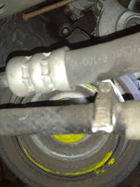

mastec Опубликовано 16 февраля, 2023 Поделиться Опубликовано 16 февраля, 2023 Что за пробка под шестигранник выше трубок.Вокруг масленные пятно ? VF7UARHJH9J123883 Ссылка на комментарий
