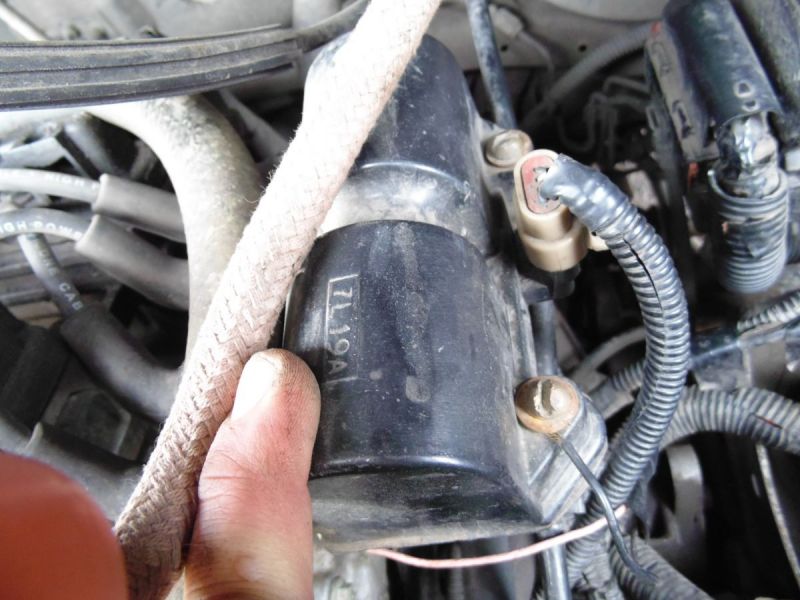

dokf2 Опубликовано 2 апреля, 2019 Автор Поделиться Опубликовано 2 апреля, 2019 Всем добрый вечер. Разобрался с холостыми - сосало воздух из под дросселя и на гофре. Исправил. Машина работает практически ровно. Сделал себе дымогенератор (ютуб в помощь)- с помощью него и определил подсосы. сейчас остался подсос только из под второй форсунки и через датчик холостого хода. Колечки уже купил и датчик новый тоже - благо на жигули это стоит дешево. Кстати форсунки тоже стоят не родные, похожи на опелевские. Провода у меня стоят обычные универсальные, как для ВаЗов. С температурой на панели не получилось, скорее всего инфа раньше шла сначала на комп, а потом на БСИ и от туда уже приходила на панель. С зарплаты куплю внешний ВАЗовский БК, и по идее проблема решится и с трип компьютером и с температурой ОЖ. Подключал к компу, Прошива в Январе стоит не стандартная, Кто-то писал ее ручками, специально под этот мотор. Добавил фото проводов Спойлер Бес, Олегович и usatik33 3 Ссылка на комментарий

usatik33 Опубликовано 3 апреля, 2019 Поделиться Опубликовано 3 апреля, 2019 Провода не от ваза, а от ланоса, нексии, дэу и прочих китайцев с опелевским двигателем. Код General Motors 96497773 Спойлер Судя по фоткам двигателя ланос, эти провода рассчитаны на работу в колодцах двигателя. Спойлер И катушка видать от ланоса стоит))) Бес 1 2000 EW7 1,8 Ссылка на комментарий
dokf2 Опубликовано 3 апреля, 2019 Автор Поделиться Опубликовано 3 апреля, 2019 Катушка точно от ланоса. Буду снимать форсунки сфоткаю - но думаю тоже или опель, или ланос. Провода в колодце сидят очень плотно, ели сдернул. usatik33 1 Ссылка на комментарий
usatik33 Опубликовано 3 апреля, 2019 Поделиться Опубликовано 3 апреля, 2019 1 час назад, dokf2 сказал: Провода в колодце сидят очень плотно Все таки в колодцах, или на свечах? Зазор между цилиндром колодца и колпачком есть? 2000 EW7 1,8 Ссылка на комментарий
dokf2 Опубликовано 3 апреля, 2019 Автор Поделиться Опубликовано 3 апреля, 2019 да скорее всего на свечах, зазор есть, но очень маленький usatik33 1 Ссылка на комментарий
