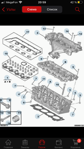

Sabantui Опубликовано 29 марта, 2022 Автор Поделиться Опубликовано 29 марта, 2022 @Dimonbur насколько вы уверены в сальнике? Мне сняли тнвд тогда, я отвёз в сервис делфи, там поменяли сальник. Но по факту потом оказалась течь по стыку постели, как раз рядом с ТНВД. Ссылка на комментарий
Dimonbur Опубликовано 29 марта, 2022 Поделиться Опубликовано 29 марта, 2022 @Бес спасибо теперь скачалось @Sabantui не уверен. По стыку пастели чего @Sabantui если можно подробнее что за стык между чем Ссылка на комментарий
Efendiy Опубликовано 29 марта, 2022 Поделиться Опубликовано 29 марта, 2022 Товарищи, и мне инструкцию по снятию ТНВД на 1.6 hdi Ссылка на комментарий
Sabantui Опубликовано 29 марта, 2022 Автор Поделиться Опубликовано 29 марта, 2022 Между деталями «в» и «а». Со стороны насоса Ссылка на комментарий
Dimonbur Опубликовано 29 марта, 2022 Поделиться Опубликовано 29 марта, 2022 @Sabantui а какой туда идёт комплект прокладок? Ссылка на комментарий
Sabantui Опубликовано 29 марта, 2022 Автор Поделиться Опубликовано 29 марта, 2022 Там герметик идёт, если не ошибаюсь. Замывайте хорошо и после прокатитесь немного и снова на подъёмник, я не быстро нашёл причину. Ссылка на комментарий
Dimonbur Опубликовано 29 марта, 2022 Поделиться Опубликовано 29 марта, 2022 @Sabantui да на схеме тоже не вижу прокладки Товарищи кто поделиться инструкцией по снятию детали А Ссылка на комментарий
Sabantui Опубликовано 29 марта, 2022 Автор Поделиться Опубликовано 29 марта, 2022 Полностью ГБЦ не нужно снимать наверно, замывайте хорошо масло, место где течёт и смотрите лучше. Может действительно с насоса капает. Ссылка на комментарий
