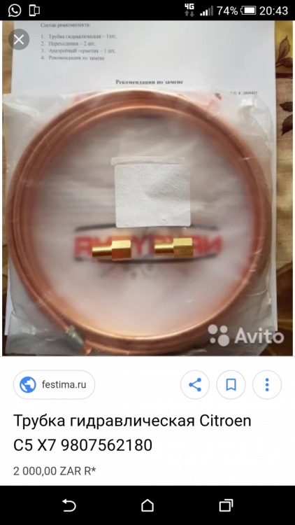

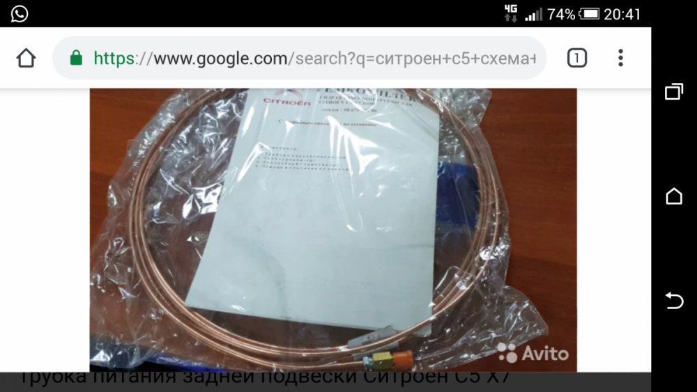

buh_tktrans Опубликовано 6 марта, 2019 Поделиться Опубликовано 6 марта, 2019 Всем приветик. С5 v6 (2003) 300 тысяч пробега. Лопнула трубка от моторчика подвески к заднему контуру сферы. Решение есть. Для переходника нужны медные шайбы обязательно. Трубки и переходник изготовили на авторынке за пять минут. Фотки из интернета показывал что мне надо продавцу. Если надо выложу фотки того что получилось на машине. Ну как то так. Заранее извиняюсь если эта тема уже есть. Ссылка на комментарий
