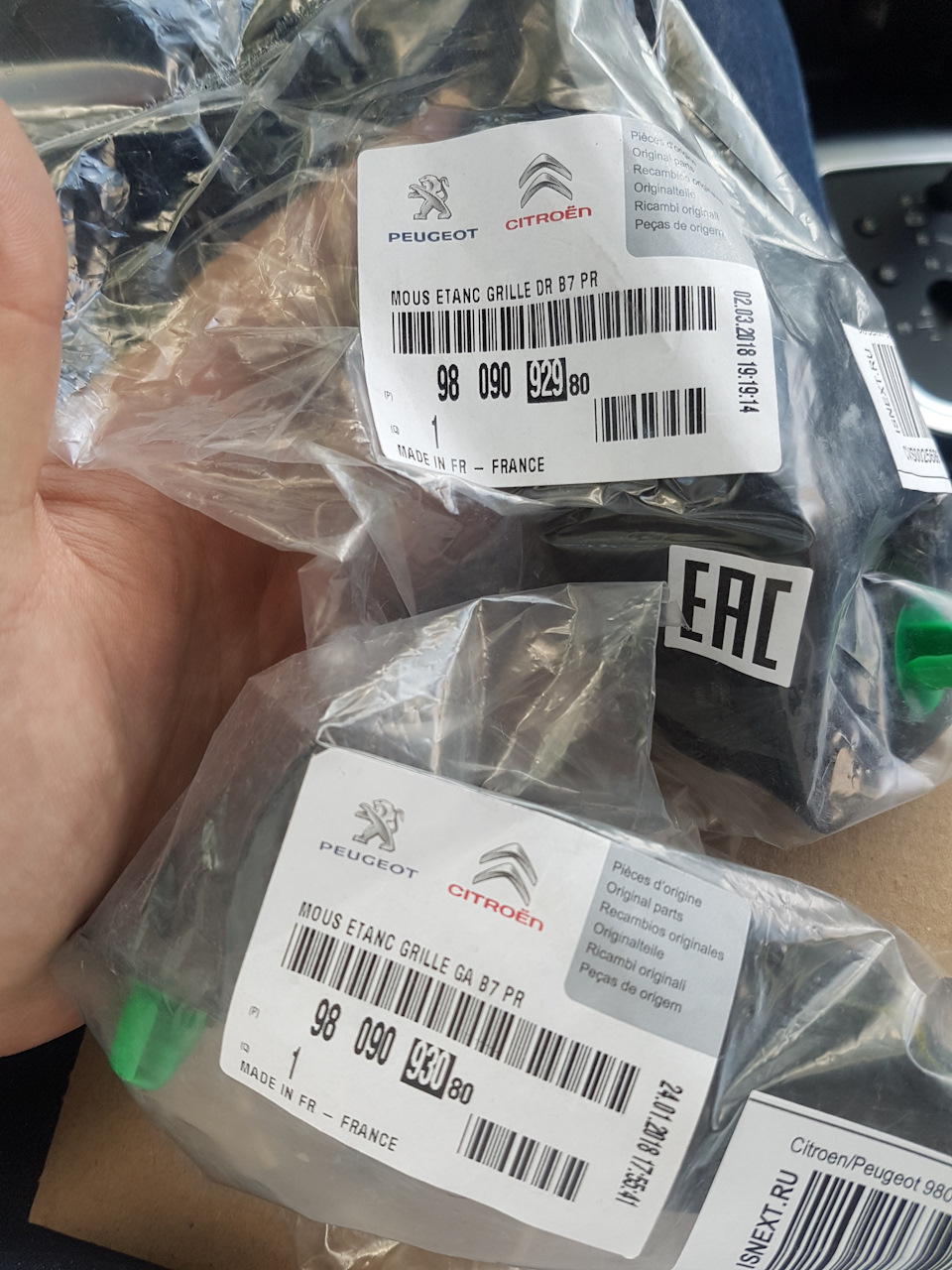

Gjv Опубликовано 27 февраля, 2019 Автор Поделиться Опубликовано 27 февраля, 2019 @Vaddd,в догонку Ссылка на комментарий

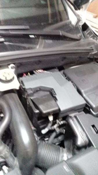

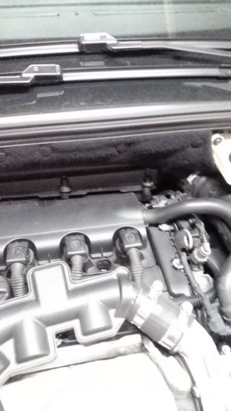

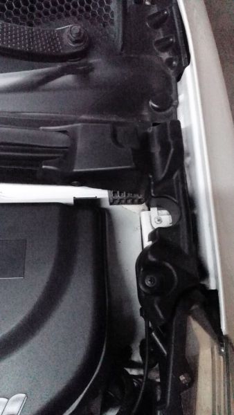

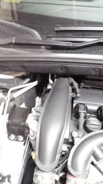

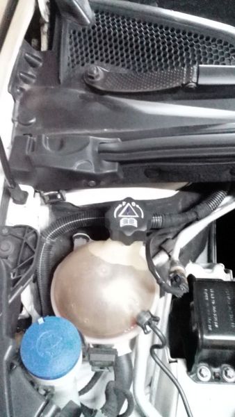

Иван_ Опубликовано 6 апреля, 2020 Поделиться Опубликовано 6 апреля, 2020 В 03.02.2019 в 01:01, Gjv сказал: В общем в результате весьма удачного расположения воздушных фильтров этот самый звукоизолятор передней полки выглядит у меня так...как выглядит. Ценник на этот кусок тряпки что-то конский артикул 7482 CW и 7482 CX. . Все в сумме более 5к рублей , может есть какой-то не оригинал? Есть не оригинал своими руками, строительный утеплитель тонкий с фольгой и сверху приклеил карпет автомобильный.Наделал много отверстий под пистоны и готово.Заодно мыши новые установил и нормально закрепил жабо.Теперь вода не попадает под капот,жабо сидит крепко и изоляция смотрится хорошо. Бес 1 Ссылка на комментарий
