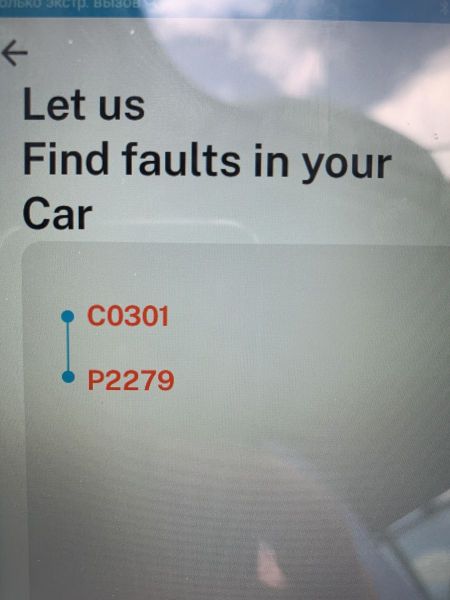

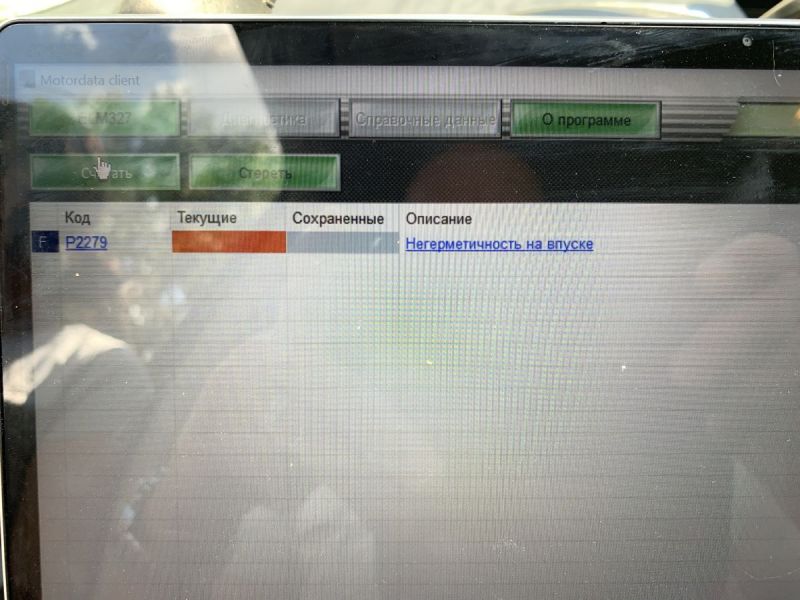

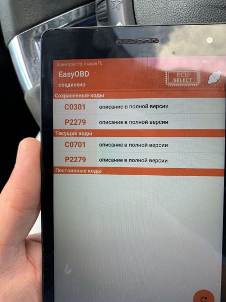

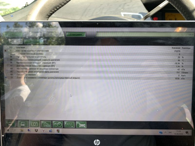

osm66 Опубликовано 15 августа, 2020 Поделиться Опубликовано 15 августа, 2020 Скачал и нашел прогу Андроид в Виндовсе. Ссылка на комментарий
osm66 Опубликовано 16 августа, 2020 Поделиться Опубликовано 16 августа, 2020 Два дня мучений. Спойлер Ссылка на комментарий
ZIGGY Опубликовано 16 августа, 2020 Поделиться Опубликовано 16 августа, 2020 Утечка после турбины Подбор автомобилей Peugeot\Citroen, подробности "Понакупят шнурков по объявлению, а пользоваться не умеют!" © Enzo С4-С5-С6-С4P-5008 Ссылка на комментарий
osm66 Опубликовано 16 августа, 2020 Поделиться Опубликовано 16 августа, 2020 И что нужно сделать? Ссылка на комментарий

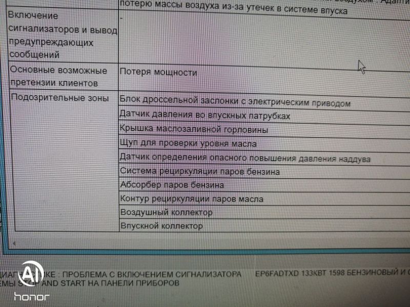

ZIGGY Опубликовано 16 августа, 2020 Поделиться Опубликовано 16 августа, 2020 Искать куда уходит. Подозрительные зоны по этой ошибке я выложил. Подбор автомобилей Peugeot\Citroen, подробности "Понакупят шнурков по объявлению, а пользоваться не умеют!" © Enzo С4-С5-С6-С4P-5008 Ссылка на комментарий
osm66 Опубликовано 16 августа, 2020 Поделиться Опубликовано 16 августа, 2020 Спасибо. я то точно не найду и сомневаюсь, что у нас в сервисе это смогут. в Рено придётся ехать. Ссылка на комментарий
osm66 Опубликовано 16 августа, 2020 Поделиться Опубликовано 16 августа, 2020 Друзья, а под крышкой масла есть прокладка? что-то зазор мне кажется большой. Ссылка на комментарий
Daiver Опубликовано 17 августа, 2020 Поделиться Опубликовано 17 августа, 2020 Крышкой масла? Заливная пробка что ли имеется ввиду? Там есть. Ссылка на Drive2 Ссылка на комментарий
osm66 Опубликовано 23 августа, 2020 Поделиться Опубликовано 23 августа, 2020 Показали такие вот ошибки опять Спойлер Ссылка на комментарий
ZIGGY Опубликовано 23 августа, 2020 Поделиться Опубликовано 23 августа, 2020 Та же ошибка...ищите, устраняйте... Подбор автомобилей Peugeot\Citroen, подробности "Понакупят шнурков по объявлению, а пользоваться не умеют!" © Enzo С4-С5-С6-С4P-5008 Ссылка на комментарий
osm66 Опубликовано 23 августа, 2020 Поделиться Опубликовано 23 августа, 2020 Утечки нет. резинку на крышке горловины уплотнили. фиг его знает, где искать. Ссылка на комментарий
ZIGGY Опубликовано 23 августа, 2020 Поделиться Опубликовано 23 августа, 2020 Там список то не маленький... Дымогенератор поможет неплохо. Или хотя бы вейпом))) Подбор автомобилей Peugeot\Citroen, подробности "Понакупят шнурков по объявлению, а пользоваться не умеют!" © Enzo С4-С5-С6-С4P-5008 Ссылка на комментарий
osm66 Опубликовано 23 августа, 2020 Поделиться Опубликовано 23 августа, 2020 В сервисе дымогенератором проверяли. говорят, что все ОК. Ссылка на комментарий
ZIGGY Опубликовано 23 августа, 2020 Поделиться Опубликовано 23 августа, 2020 Ищите.... Список не заканчивается подсосами воздуха.. Подбор автомобилей Peugeot\Citroen, подробности "Понакупят шнурков по объявлению, а пользоваться не умеют!" © Enzo С4-С5-С6-С4P-5008 Ссылка на комментарий

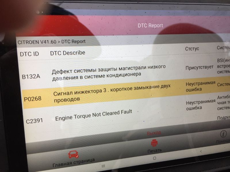

striker Опубликовано 23 сентября, 2021 Поделиться Опубликовано 23 сентября, 2021 С4 Picasso 2014г, Турбодизель 115лс, 53000 км VF73D9HC8EJ703110 1.6 Во время поездки загорелись одновременно «Неисправная система ESP/ASE» и «Неисправен двигатель». Вылезли две ошибки P0268 и С2391. После эвакуатора машина ошибок не выдала, ездит. Подскажите, что нужно сделать? Спасибо Ссылка на комментарий
Бес Опубликовано 23 сентября, 2021 Поделиться Опубликовано 23 сентября, 2021 34 минуты назад, striker сказал: Вылезли две ошибки P0268 и С2391. После эвакуатора машина ошибок не выдала, ездит. Глюк какой-то? Природа мудра, и Всевышнего глаз Видит каждый наш шаг на тернистой дороге Наступает момент, когда каждый из нас У последней черты вспоминает о Боге... Ссылка на комментарий
striker Опубликовано 24 сентября, 2021 Поделиться Опубликовано 24 сентября, 2021 предварительно в сервисе причину выяснить не удалось. Ищу электрика Ссылка на комментарий
ZIGGY Опубликовано 24 сентября, 2021 Поделиться Опубликовано 24 сентября, 2021 @striker 0268.pdf 0268-1.pdf Подбор автомобилей Peugeot\Citroen, подробности "Понакупят шнурков по объявлению, а пользоваться не умеют!" © Enzo С4-С5-С6-С4P-5008 Ссылка на комментарий
