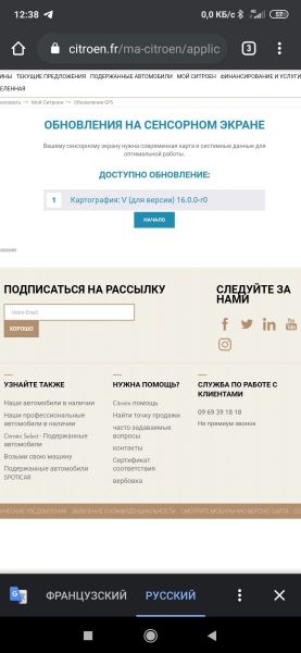

dred77 Опубликовано 24 октября, 2019 Поделиться Опубликовано 24 октября, 2019 Пока вкратце. В общих чертах: машина 2018 года 1. ПереРегистрироваться надо на сайте Англичан services-store.citroen.co.uk Французский сайт не проходит проверку по VIN когда идёт проверка на лицензию ТОМТОМ, он отправляет на сайт Ситроен и далее темный лес.(можно попробовать). У Англичан сразу все принял(без новой регистрации) с паролем и именем от французов. После чего подправил свои данные на английском, телефон вбил наш +7.... Главное - делал через браузер CHROME он и сайт переведёт если надо. 2. Прошёл все этапы обновления карт и ПО - скачал их на ноутбук, оставил на флешке лицензию и ПО файлы обновления. 3. Там же в сервисах обновления выбрал меню DS CONNECT NAV (ОБЯЗАТЕЛЬНО СЛЕДИМ ЗА ЩИТОМ - написал в пункте 5 ниже) прошёл регистрацию, а точнее нажал ВОЙТИ с теми данными (имя, пароль) что и на сайт в предложенной услуге. Внутри все понятно 3 года, добавить автомобиль и о чудо сайт подтянул мой VIN. Правда пришлось его все равно писать заново, для проверки. Далее сайт написал CONGRATULATIONS - вы оставили нас без денег за три года и так и быть в течении 24 часов все будет. Да забыл - на сайте для отмазки я указал, что нахожусь в Англии. Но проживаю в Москве. Думаю им все равно. 4. После этого на сайте зажглось в меню MY SERVICES - моя услуга CONNECT NAV. 5. Самое ГЛАВНОЕ -на сайте ВСЕГДА, ПОСЛЕ КАЖДОГО ДЕЙСТВИЯ, НАДО СМОТРЕТЬ ВЕРХНЮЮ СТРОКУ МЕНЮ САМОГО браузера CHROME. Там где нарисован фотоаппарат, щит, стрелка, и сердечко. И как только щит станет ЗЕЛЁНЫМ, то щелкнуть по нему и разрешить скрипт сайта, ИНАЧЕ НИЧЕГО НЕ БУДЕТ. Откроется белое поле и всё. 6. Переходим к магнитоле. 7. Обновить с помощью флешки в два этапа, сначала ПО, после стираем файлы, оставил только папку с лицензией. Затем на флешку записываем карты и обновляем, долго нудно, но красиво. 8. Подключаем магнитолу к интернету через wi-if или Блютус, как кому нравиться, я делал через wi-if точку доступа на телефоне, а вот потом, после всех действий, для повседневного пользования настроил через Блютус модем на телефоне т.к. Он всегда включён для громкой связи. 9. Нажимаем в меню (там где горит значок СИТРОЕН И АНДРОЙД АВТО) значек СИТРОЕН с надписью приложения. 10. Загорается новое меню- у меня его не было раньше - выбираем СМЕНИТЬ СТРАНУ- ждём, Великобритания (нас нету), нажимаем ОК внизу и нас выбрасывает на предупреждение с ещё одним ОК. Все. Больше тут делать нечего. Выходим в меню ПОДКЛЮЧЕНИЕ К ДАННЫМ И СЛУЖБАМ - состояние неактивно. Нажимаем ЗЕМНОЙ ШАР Иииии АКТИВНО Доступность служб Доступно. Если нет придётся ждать 24 часа. У меня через 15 минут сработала. 11. Заходим в навигатор и внизу в настройках выбираем ... Второй или третий пункт КАРТЫ... Кажется. Там справа ставим галочки ТРАФИК, ПРОГНОЗ ПОГОДЫ... И чего надо. Все. Есть тонкости, но пишу по памяти. Если что, то фотки выложу позже, на радостях чего-то сфоткал. Основное написал. После включения магнитолы при запуске, все функции подтягиваются через 1 минуту - подгружается соединение интернет. Cyrus_Matsumori и Бес 2 Ссылка на комментарий

meschalito Опубликовано 21 ноября, 2019 Поделиться Опубликовано 21 ноября, 2019 Добавлю про обновление и карт и прошивки системы. Столкнулся с ошибкой "Прошивка не совместима с аппаратной частью". Сначала попробовал поменять флешку, три перепробовал, в т.ч. новую - безрезультатно. Заново скачал - такая же херь. Решение: 1. Подключил голову по wifi к инету. 2. Зашёл в настройках где апплкар, значёк Ситроен, миррорлинк и андроидавто. Нажал на петлицы и там надо выбрать страну как описано у dred77, когда он описывает действия активации подписки на пробки. Также Выбрал Великобританию. 3. Суём флеху с прошивкой и уже всё нормально совместимо! Прошил по очереди систему, потом карты. 4. Подписку, после активации на британском сайте бесплатного 3х-годового периода, на устройстве активировал по видеоинструкции с этого же сайта. Ссылка на комментарий
