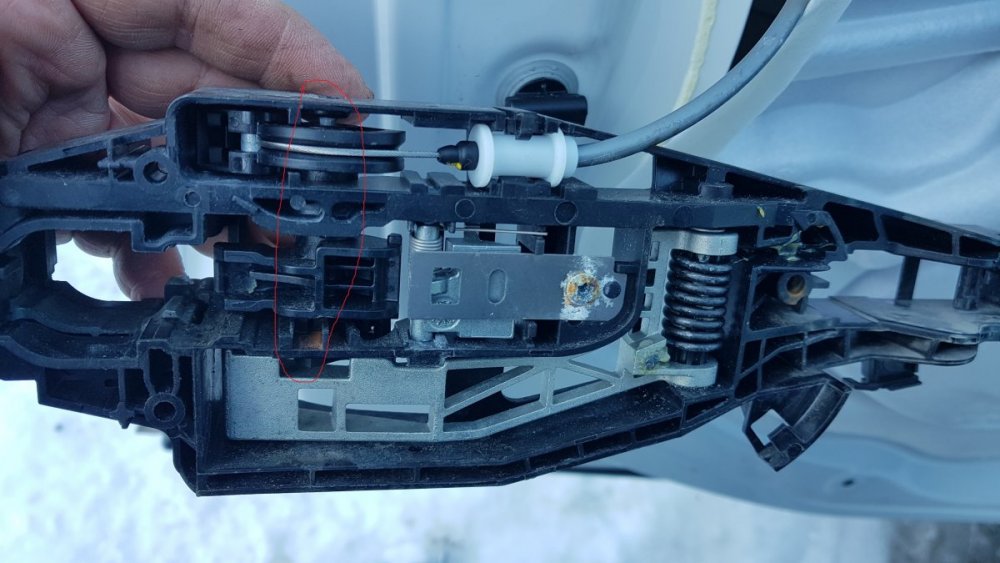

serhiono Опубликовано 18 ноября, 2018 Поделиться Опубликовано 18 ноября, 2018 (изменено) Привет. Проблема: перестал функционировать механизм открытия передней двери (механическая часть). Не могу найти в инете как открутить эту ручку. При ослаблении болта ручка не выходит из двери. Можно ли смазать/отремонтировать или покупать сразу новый механизм? Спасибо! (двери возможно открыть только из внутри. неудобно жуть) Изменено 18 ноября, 2018 пользователем serhiono Ссылка на комментарий

serhiono Опубликовано 2 марта, 2019 Автор Поделиться Опубликовано 2 марта, 2019 Может кому пригодится. Добрался я до механизма. Немного заржавел металический стержень. Залил его WD-шкой. Ссылка на комментарий
