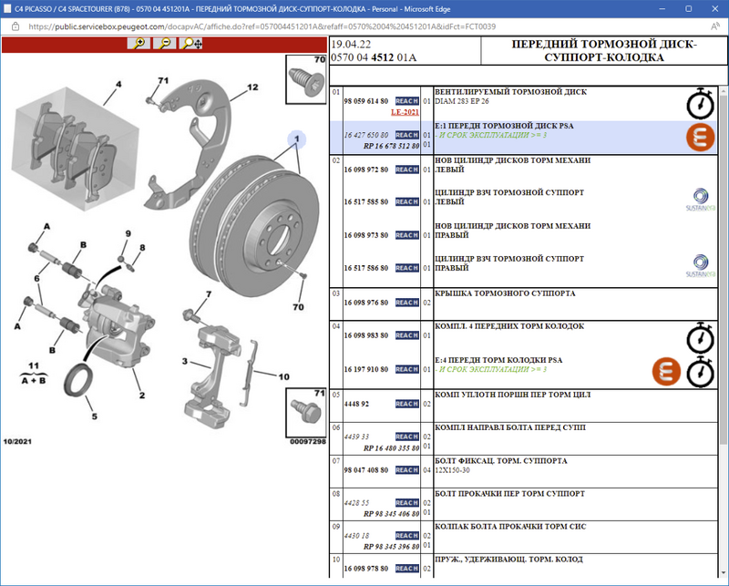

XVT Опубликовано 16 июня, 2022 Поделиться Опубликовано 16 июня, 2022 @СанСаР Интересно, тут действительно 283мм. Оригинал: 98 059 614 80 LE-2021 ВЕНТИЛИРУЕМЫЙ ТОРМОЗНОЙ ДИСК DIAM 283 EP 26 или EuroRepar: 16 427 650 80 + RP 1667851280 ПЕРЕДН ТОРМОЗНОЙ ДИСК PSA - И СРОК ЭКСП >3 Ссылка на комментарий

Бес Опубликовано 12 июля, 2023 Поделиться Опубликовано 12 июля, 2023 31 минуту назад, Yuriy111 сказал: VF73ABHZMFJ803907 C4 PICASSO _ C4 SPACETOURER (B78) - 0570 04 451201A - ПЕРЕДНИЙ ТОРМОЗНОЙ ДИСК-СУППОРТ-КОЛОДКА.pdf C4 PICASSO _ C4 SPACETOURER (B78) - 0570 04 451620A - ЗАДНИЙ ТОРМОЗНОЙ ДИСК-СУППОРТ-КОЛОДКА.pdf Yuriy111 1 Природа мудра, и Всевышнего глаз Видит каждый наш шаг на тернистой дороге Наступает момент, когда каждый из нас У последней черты вспоминает о Боге... Ссылка на комментарий
mister z Опубликовано 13 июля, 2023 Поделиться Опубликовано 13 июля, 2023 @Yuriy111 У вас диаметр дисков 280мм. Хрен найти такие диски. Я вышел из положения так: взял диски С5 Х7. Всё одинаково только диаметр 300мм. Токарь решил этот вопрос за 1000 рублей. LDS 1 +7 963 245 1140 Ссылка на комментарий
Yuriy111 Опубликовано 13 июля, 2023 Поделиться Опубликовано 13 июля, 2023 @mister z Спасибо за вариант. Я планировал заказать и поставит TRW DF6657 283mm + колодки TRW GDB2062 Ссылка на комментарий
XVT Опубликовано 13 июля, 2023 Поделиться Опубликовано 13 июля, 2023 11 часов назад, mister z сказал: У вас диаметр дисков 280мм. Хрен найти такие диски. Я вышел из положения так: взял диски С5 Х7. Всё одинаково только диаметр 300мм. Токарь решил этот вопрос за 1000 рублей. Зачем, если есть EUROREPAR 1667851280? Ссылка на комментарий

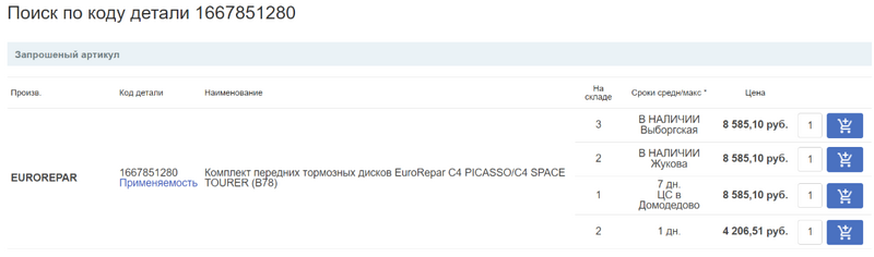

XVT Опубликовано 14 июля, 2023 Поделиться Опубликовано 14 июля, 2023 @mister z У оф. дилера по 4207р, а в AutoPiter по 3865р. Ссылка на комментарий

gran57 Опубликовано 11 января, 2024 Поделиться Опубликовано 11 января, 2024 @Рома72 Диск тормозной передний 98 059 614 80 (диаметр283мм, толщина 26мм), передние колодки 16 098 983 80 (ширина155,1мм, высота 61,9). Задний тормозной диск 16 095 830 80 (диаметр 290мм, толщина 12мм), задние колодки 16 478 603 80 (ширина 105,9мм, высота 55,3 и 51,8) Рома72 1 Ссылка на комментарий
