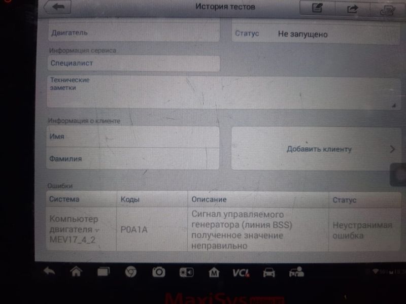

Kompass Опубликовано 5 октября, 2020 Поделиться Опубликовано 5 октября, 2020 В 01.10.2020 в 20:23, Kompass сказал: Аналогичная история. Только на Ситроен с4 б7. Только ошибка другая - Р0А1А. Может у кого было и знает что под замену, помимо генератора. Генератор звонили мультиметром - норм себя чувствует. Вот на ту же мысль наводит, что таблетке хана ... да и не могу найти id таблетки на свою модель, может кто подскажет? trs, Спасибо за информацию. Цена геныча нового valeo 18 тыс. в экзисте. А по вышеуказанной ошибке есть у кого нибудь инфа? Обнаружили, что есть утечка неплохая . Связано ли вообще с таблеткой все происходящее? Может дело в утечке? Или косяк с таблеткой и даёт утечку. Утечку искали, перерыли все что могли. Найти не могут. Что за ошибка, тоже понять не могут. Скидывать ее пытались, не получается. В общем я в отчаянии. 5 дней убили на поиски. Даже денег брать за диагностику не стали. Сказали забирай н*х это чудо техники ... лишь бы глаза не видели ... ехать больше не к кому .. только к оффдиллирам за 300 км ? Ссылка на комментарий
Ситруа Жомапель Опубликовано 5 октября, 2020 Поделиться Опубликовано 5 октября, 2020 34 минуты назад, Kompass сказал: Обнаружили, что есть утечка неплохая как обнаружили? на каких потребителях? Ссылка на комментарий
Бес Опубликовано 5 октября, 2020 Поделиться Опубликовано 5 октября, 2020 45 минут назад, Kompass сказал: А по вышеуказанной ошибке есть у кого нибудь инфа? ИНФОРМАЦИЯ КОД ОШИБКИ P0A1A (КОМПЬЮТЕР УПРАВЛЕНИЯ ДВИГАТЕЛЕМ).pdf Природа мудра, и Всевышнего глаз Видит каждый наш шаг на тернистой дороге Наступает момент, когда каждый из нас У последней черты вспоминает о Боге... Ссылка на комментарий
