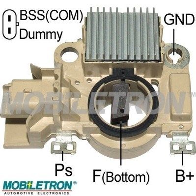

trs Опубликовано 22 ноября, 2018 Автор Поделиться Опубликовано 22 ноября, 2018 починил печку. и приехала лексия от китайских братьев. 2 часа развлекался в машине. 1 ошибка BSI F5FF 4 двигателя p1676 p1067 p1050 p1015 1 p0504 по коробке. тесты все проходят. вентилятор крутит на обе скорости. все приводы жужжат. ошибки сбросил, включил зажигание не заводясь - появилась сразу же одна только ошибка 1676 ошибка управляемого генератора. как и почему менялась таблетка - описано в начале. генератор мисуписи v75769218002. зарядка 13.7-13.8 или что-то в духе. таблетка теперь WAI im498 Я по своей воле и почти в сознании купил ЕР6 на AL4. Ссылка на комментарий

trs Опубликовано 23 ноября, 2018 Автор Поделиться Опубликовано 23 ноября, 2018 (изменено) не устраивает? Или устраивает, а просто ищем причину меня устроит любая больше 13.5, знать бы что устраивает блоки управления... мне не нравится что вентилятор молотит. но и как было с зарядкой 12.5 я не уверен что я бы зимой поездил.. Боюсь, что это не таблетка. печально. повторюсь, что сразу после включения зажигания. даже без запуска. появляется ошибка генератора. Да, у генератора может быть настройка через диагностику. Наличие/отсутствие зависит от я не знаю чего. спасибо. Изменено 23 ноября, 2018 пользователем trs Я по своей воле и почти в сознании купил ЕР6 на AL4. Ссылка на комментарий

trs Опубликовано 23 ноября, 2018 Автор Поделиться Опубликовано 23 ноября, 2018 контроля заряда не видел. но похоже я таблетку неправильную в генератор воткнул. они все разные, и кроме 100500видов генераторов там ещё 100500 видов таблеток. заказал правильную. ждем. Я по своей воле и почти в сознании купил ЕР6 на AL4. Ссылка на комментарий
Бес Опубликовано 23 ноября, 2018 Поделиться Опубликовано 23 ноября, 2018 Да не в таблетке дело! Таблетка - это вольтаж и ампераж. Они у тебя в норме. Может быть конечно ошибка по управлению генератором вываливается из-за нее, но вентиль тут при чем? Когда проблемы с геной и он начинает качать по 16 вольт в сеть - тогда разные ошибки вылезают... и по подушкам и по коробке и по чему-то еще... У тебя же нормально с параметрами тока..... имхо конечно )) Природа мудра, и Всевышнего глаз Видит каждый наш шаг на тернистой дороге Наступает момент, когда каждый из нас У последней черты вспоминает о Боге... Ссылка на комментарий
trs Опубликовано 23 ноября, 2018 Автор Поделиться Опубликовано 23 ноября, 2018 (изменено) Да не в таблетке дело! Таблетка - это вольтаж и ампераж. Они у тебя в норме. Может быть конечно ошибка по управлению генератором вываливается из-за нее, но вентиль тут при чем? наш прекрасный производитель ёлок. налепил кучу разных генеров и на них разная проводка. там фишка на два контакта но назначение у них разное. а у меня ваще один контакт. соотв. разная связь с генером. и логично предположить, что не одинаковые таблетки то в связи с этим. сам удивлён. выглядит этот цирк вот так : по размерам одинакие, а по смыслу разные. таблетка живая и даёт зарядку, но признавать это мозг не собирается. вентиль стартует блок управления, по любому чиху и любой ошибке. которые сигнализировать джекичаном он считает ниже своего достоинства. вторая скорость вентилятора на ситроене = checkEngine PS : мало того, цитата : "у COM регуляторов ( не важно LIN или BSS) есть ID (идентификатор) это тип алгоритма по которому регулятор общается с блоком управления. при несовпадении ID могут возникать ошибки, загораться чеки или прочие гадости неприятности." у них ещё и разные протоколы связи с мозгами.... ноги мало вырвать тому, кто это всё придумал. ;) Изменено 23 ноября, 2018 пользователем trs Я по своей воле и почти в сознании купил ЕР6 на AL4. Ссылка на комментарий

trs Опубликовано 27 ноября, 2018 Автор Поделиться Опубликовано 27 ноября, 2018 (изменено) короче похоже таблетка. я не сильный спец в генераторах. но для будущих поколений, могу нарисовать картину мира как я вижу. простыми словами, потом в FAQ занесёте. чего я начитался в интернете. докладываю : с недавних пор таблетка генера это уже вовсе не таблетка а интеллектуальная электронная тварюга поумнее калькулятора. вот оно : эта гадость обменивается с мозгами машины, а мозги говорят ей чо делать. причём имеет свои всяко-разно протоколы обмена и настройки. два вопроса - почему и почему? эта модная таблетка сообщает мозгу такие безусловно нужные данные, как температура генератора, нагрузка на него и обороты.. во всяких разных вариациях, а от мозгов например команду на отключения генератора для снижения нагрузки на мотор. реализует всякие фишки. например генератор не включается сразу после старта мотора а через 4 секунды. общается по проводам, нескольким или одному ваапче. засады : кроме разного количества и назначения контактов, там ещё и разные варианты протоколов обмена. т.е. одна и та же таблетка может иметь разную версию программы. обидно, когда генератор умнее тебя, но что делать. если протокол не совпал - всякие разные мерседес и фальцваген зажигают лампу зарядки, ситроен - включает вентилятор... чем это всё проверяется : оказалось, что существует специальный прибор, который подключается к линии и видит что происходит с обменом между как мы выяснили умным генератором и мозгами. ИЧСХ рука на картинке проверяет тестером не генератор а просто таблетку, получая от неё нужные сведения. (выкинутая старая таблетка = выкинутый генератор) наличие какого-то там нафиг никому не нужного вольтажа заряда это фигня. вот если не совпал тип таблетки по контактам - она гадит мусором в шину в мозги и начинается свистопляска с лампочками на приборке и прочее. если не совпал протокол обмена или его скорость - просто нет зарядки, и вместо 14в плюс минус. таблетка выдаёт некоторое усреднённое (13.5), и мозги выпадают в ошибку. как поменять таблетку : всё непросто. каталоги мало что говорят. таблетка должна подойти механически, по подсоединению, и ещё по электронной начинке. лучший вариант это задиагностировать старую таблетку прибором. и узнать кто она. либо подобрать по каталогу генераторов родную и подходящую. при этом помнить, что китайские производители чихали на тонкости типа всяких там ID и прочего. и там может быть что угодно. а мицубися похоже таблетками ваще не торгует. Условные обозначения: Условные обозначенияТерминал Функциональное назначение Куда подключитьA то же, что и "IG" плюс аккумулятораAS (Alternator Sense) то же, что и "S" плюс аккумулятораB+ батарея (+) плюс аккумулятораB- батарея (-) минус аккумулятораB (Battery) то же, что и "S" плюс аккумулятораBVS (Battery Voltage Sense) то же, что и "S" плюс аккумулятораC (Communication) вход управления регулятором напряжения блоком управления двигателем. При подаче на этот вход <-> напряжение на выходе генератора не будет превышать 12.5 VCOM (Communication) общее обозначение физического интерфейса управления и диагностики генератора. Могут использоваться протоколы BSD(Bit Serial Device), BSS(Bit Synchronized Signal) или LIN(Local Interconnect Network) приставка aRC-011, aVR-012D+ вывод (+) дополнительного диодного моста для питания регулятора напряжения. Служит для подключения индикаторной лампы, осуществляющей подачу начального напряжения возбуждения и индикацию работоспособности генератора контрольная лампаD (Drive) вход управления регулятором с терминалом P-D генераторов Mitsubishi (Mazda) и Hitachi (Kia Sephia 1997-2000 гг.) приставка aRC-011, aVR-012D (Dummy) пустой, нет подключения, в основном на японских автомобиляхD (Digital) вход кодовой установки напряжения на американских Ford, то же, что и "SIG" приставка aRC-011, aVR-012DF то же, что и "F" внешний регуляторDFM (Digital Field Monitor) то же, что и "FR" приставка aRC-011, aVR-012E (Earth) Земля, батарея (-)F (Field) выход регулятора напряжения внешний регуляторFLD то же, что и "F" внешний регуляторFR (Field Report) выход для контроля нагрузки на генератор блоком управления двигателем приставка aRC-011 или VRT-RCG (Ground) то же, что и "C"G не понятно почему, но у HONDA с квадратным 4-х пиновым разъемом это означает зажигание(IGNITION)I (Indicator) то же, что и "L" контрольная лампаIG (Ignition) вход включения зажигания плюс аккумулятораIL (Illumination) то же, что и "L" контрольная лампаL (Lamp) выход на лампу индикатора работоспособности генератора контрольная лампаLI (Load Indicator) то же, что и "FR" ,только сигнал инверсный приставка aRC-011 или VRT-RCLIN непосредственное указание на интерфейс управления и диагностики генератора по протоколу LIN(Local Interconnect Network) приставка aRC-011M (Monitor) то же, что и "FR" приставка aRC-011 или VRT-RCN (Null) вывод средней точки обмоток статора. Обычно служит для управления индикаторной лампой работоспособности генератора с механическим регулятором напряженияN/C (no connect) нет подключенияP (Phase) выход с одной из обмоток статора генератора. Служит для определения регулятором напряжения возбужденного состояния генератораRC (Regulator Control) то же, что и "SIG" приставка aRC-011 или VRT-RCRLO (Regulated Load Output) вход управления напряжением стабилизации регулятора в диапазоне 11,8-15 вольт(TOYOTA) приставка aRC-011RVC(L) (Regulated Voltage Control) похоже на "SIG", только диапазон изменения напряжения 11.0-15.5 вольт. Управляющий сигнал подается на терминал "L" приставка aRC-011 или VRT-RCS (Sense) сенсор , вход для сравнения напряжения в точке контроля. Обычно точка контроля находится в блоке предохранителей ближе к аккумулятору (предохранитель CHARGE) плюс аккумулятораS (Stator) то же, что и "P"SIG (Signal) вход кодовой установки напряжения приставка aRC-011 или VRT-RCSTA (Stator) то же, что и "P"Stator то же, что и "P"W (Wave) выход с одной из обмоток статора генератора для подключения тахометра в автомобилях с дизельными двигателями15 то же, что и "IG" плюс аккумулятора30 то же, что и "B+" плюс аккумулятора31 то же, что и B- минус аккумулятора61 то же, что и L контрольная лампа67 то же, что и "F" виды разьёмов и протоколы : http://motoplat.nl/ru/%D1%82%D0%B5%D1%85%D0%BD%D0%B8%D1%87%D0%B5%D1%81%D0%BA%D0%B0%D1%8F-%D0%B8%D0%BD%D1%84%D0%BE%D1%80%D0%BC%D0%B0%D1%86%D0%B8%D1%8F/%D0%BF%D0%BE%D0%B4%D0%BA%D0%BB%D1%8E%D1%87%D0%B5%D0%BD%D0%B8%D0%B5/ и конечно, вишенкой на торте будет ID - идентификатор конкретной версии\модели таблетки . от чего он зависит не совсем понятно но есть например такая цитата : Протоколы LIN-1 и LIN-2 используются на моделях 2002–2011 гг. Регуляторы LIN-1 и LIN-2 с различными идентификационными кодами не взаимозаменяемы. Регулятор LIN-1 можно заменить только регулятором LIN-1, то же справедливо и для регуляторов LIN-2. Все прочие регуляторы, отличные от LIN-2, имеют другое устройство и значение скорости передачи данных в бодах, поэтому они тоже не являются взаимозаменяемыми. Код, отображающийся на экране, — идентификационный код регулятора. Он направляется в электронный блок управления, который необходимо идентифицировать. Эти устройства «говорят на одном языке», если так можно выразиться.Протокол (идентификатор) используется, например, в генераторах переменного тока BMW LIN-Infineon или новых моделях Valeo CG. Если в ходе испытаний генератора переменного тока, отличного от генератора Honda, на экране отображается протокол LIN-4 (Honda), то это означает, что испытываемый генератор использует тот же протокол. Генераторы переменного тока BOSCH и VALEO, использующие один и тот же протокол LIN, не являются взаимозаменяемыми, поскольку они имеют разные адреса (идентификаторы) и в случае их несовпадения не будут правильно работать в автомобиле. сверху на фотографии тестера таблеток мы видим что ID конкретной таблетки 48. соответственно, мозг машины, может не принять вообще таблетку с другим ID. в старом генераторе или в новом не важно. как это работает ? просто: мы пхаем в машину генератор с неподходящей таблеткой. мозг её опрашивает, получает неверный результат, или ваще не получает и выходит ошибка генератора. ни заводиться ни мерить вольты какие-то ему не нужно. Возврящаясь к ситроенам и генераторам мицуписи : это три варианта которые можно попытаться пихнуть в мой генератор. от така фигня, малята. подписываемся, ставим лайки. #генератор с4 #A003tg5281 #ёлка #не_всё_ такпросто Изменено 27 ноября, 2018 пользователем trs Бес, Олегович, Ситруа Жомапель и 1 другой 4 Я по своей воле и почти в сознании купил ЕР6 на AL4. Ссылка на комментарий
