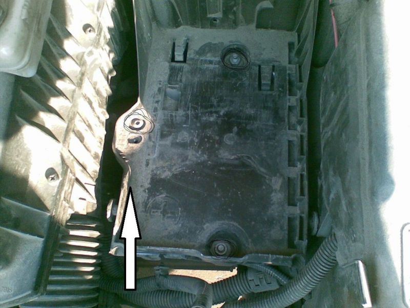

Бес Опубликовано 31 марта, 2019 Поделиться Опубликовано 31 марта, 2019 Это на С4, но коробки одинаковые. Под площадкой АКБ. Природа мудра, и Всевышнего глаз Видит каждый наш шаг на тернистой дороге Наступает момент, когда каждый из нас У последней черты вспоминает о Боге... Ссылка на комментарий

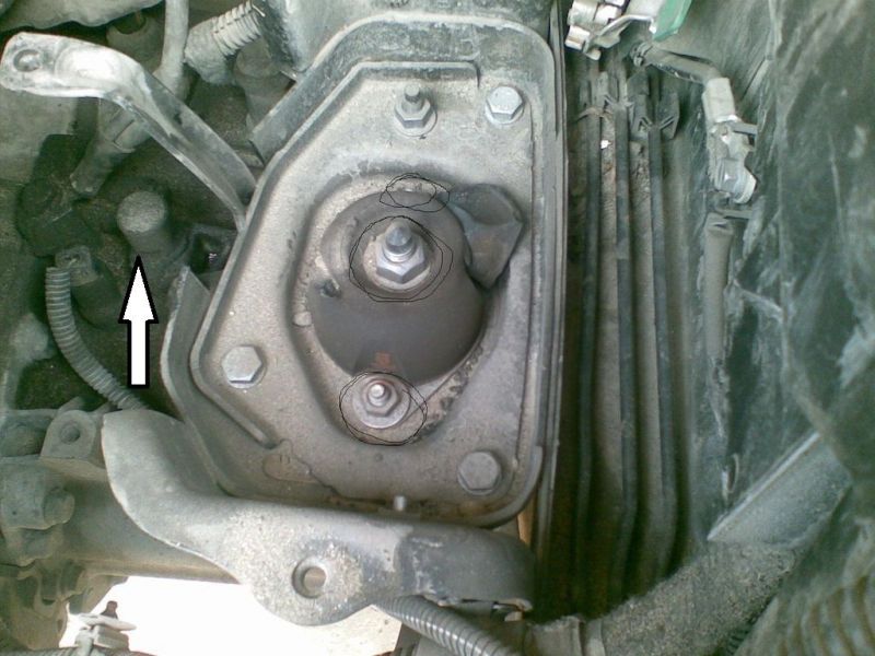

dol Опубликовано 31 марта, 2019 Поделиться Опубликовано 31 марта, 2019 @afanyr На фото и у тебя на М59 коробка МА - крышка сапуна просто выдергивается. на В9 коробка ВЕ - там сапун выкручивается, 17 грань. Бес 1 Ссылка на комментарий
