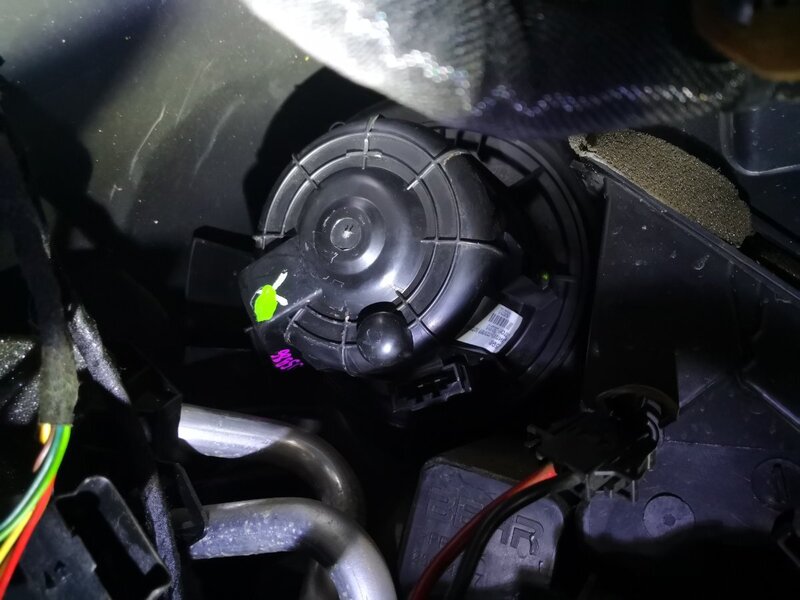

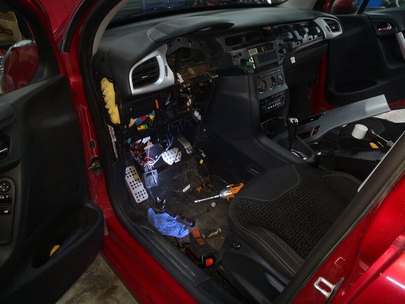

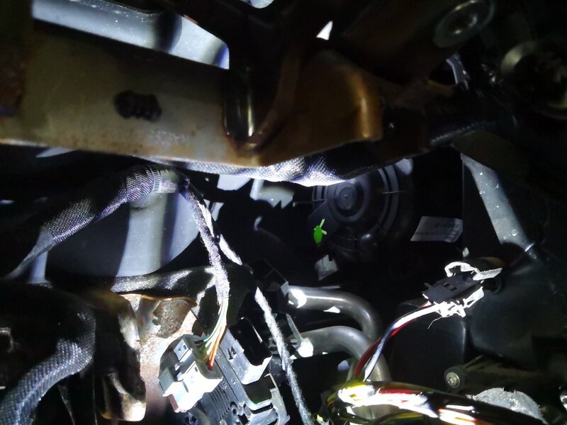

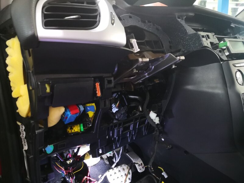

A20C Опубликовано 3 января, 2019 Поделиться Опубликовано 3 января, 2019 (изменено) Моторчик печки находится не за бардачком а с другой стороны - слева сверху и чтобы добраться нужно снять рулевую колонку, снять облицовку тунеля, затем снять передную панель и лишь затем удастся добраться до моторчика печки Изменено 3 января, 2019 пользователем A20C Бес 1 Ссылка на комментарий

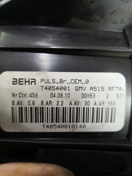

A20C Опубликовано 15 января, 2022 Поделиться Опубликовано 15 января, 2022 Ошибка вышла. Чтобы снять моторчик отопителя, нужно снять рулевую колонку и щиток приборов. Ну и сопутствющий пластик. Ещё выключатель стоп-сигнала. Далеьше все просто - нужно выташить моторчик поворотом против часовой стрелки и отогнув левый угол панели (для этого нужно открутить 4 самореза) вытащить моторчик вниз. Стоимость моторчика отопителя с кнопочным управлением мне не понравилась - 22203р или 293$ за деталь 6441.CS, поэтому решил поставить бэушный с японского ds3. Номер детали совпадает, так что всё норм. Бес 1 Ссылка на комментарий
