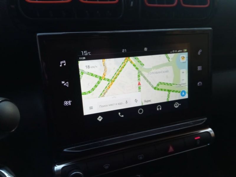

dred77 Опубликовано 21 октября, 2019 Поделиться Опубликовано 21 октября, 2019 Яндекс пробки на ситроене C3 aircross Работают. не прошло и года. через Android Auto Без навигационной рамки Алeкс и Бес 2 Ссылка на комментарий
dred77 Опубликовано 24 октября, 2019 Поделиться Опубликовано 24 октября, 2019 Яндекс навигатор можно вывести только с телефона андроид 5 и старше, с ROOT правами. И на нем надо установить три программы Android_Auto_v4.2.591444 не старше. Phenotype Patcher Отображение Смартфона или АА Mirror Plus 1.1.3... После чего проделать ряд мелких манипуляций и можно вывести Зеркало смартфона на любую магнитолу с функцией Андроид Авто. Подключал уже к разным машинам, Не без огрехов, но работает стабильно. Только надо привыкнуть к ритуалу постоянно подключать телефон к системе. Ссылка на комментарий

dred77 Опубликовано 22 июля, 2020 Поделиться Опубликовано 22 июля, 2020 Отлично работает с Руут правами, но Айфон не рутируется. Сейчас тема такая - купил себе за 2,5 samsung S7 edge с треснутым экраном, поставил руут и всё необходимое и он отлично работает с Андройд Авто. Ставил сестре на с3 aircross и у меня на renault koleos/ Пробовал на kia и везде работает. https://mega.nz/folder/tP5E1CTI#uu1Z8nT1vnpeCVdxQ7Q_7g вот тут моё видео в облаке как это работает на рено, но и на c3 тоже самое. samsung самый подходящий телефон - из опыта. Ссылка на комментарий
