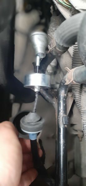

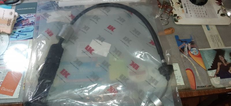

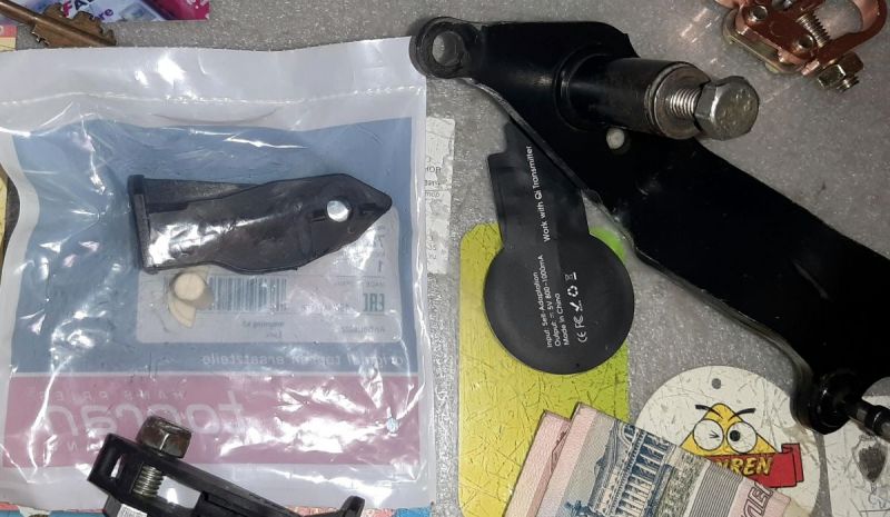

Charli Опубликовано 6 июля, 2020 Поделиться Опубликовано 6 июля, 2020 кронштейн купил на педаль, даже ось в комплекте, хотя менеджер предложил купить её как дополнительную запчасть Всё новое, в пакете. НО. Я очкую, что и эта щас лопнет. Возможно трос колом стоит и волохать его пластиковыми приспособами от PSA будет начётисто. + сцепа тугая. Не рассчитана эта пластмасска на такие "издевательства". Попробую ещё раз убедиться, что тросик ходит (в меру) свободно. Вчера даже плоскогубцами на излом не смог его в кабину подтянуть. ----- пишу чуть погодя. Ребята воопщем вердикт следующий. Трос сцепления новый устанавливался у францавто не знаю "кто" они там или "что". Тросик сейчас отсоединён от вилки и от педали. (фото приложу) трос колом стоит. Его не сдёрнуть ни в зад ни в перёд. Ни как. Изгибая ни выравнивая словно единое целое. Пасатижами пробовал на мм вытянуть из шкуры - НОЛЬ! Трос новый очень странный с какими то гайками (может ручная подстройка) Я из кабины подвязал его бичёвкой, что б не убежал, и если другой вставлять то как за контуктор до отверстия подтянуть. Главная преграда это сейчас снять его нахрен и одеть другой. Но для этого нужно поднимать машину, (домкрат увы полусдохший) ситуация такая вот делема проблема. Вывернуть руль могу но это не помогает, а его и в правду не вытащить. Трос в прямом смысле "Г" прям щас могу или старый установить, у меня их 3 шт. или за новым в 'Маршал' сбегаю. --- сбегал купил новый NK 1700р. (нижняя фотка) 06/2000г. DW10TD 90л.с. / т. 99-832-99 / Ссылка на комментарий
mister z Опубликовано 6 июля, 2020 Поделиться Опубликовано 6 июля, 2020 3 минуты назад, Charli сказал: + сцепа тугая. Не рассчитана эта пластмасска на такие "издевательства" Тугая сцепа это от корзины . Поставите новую и будет хорошо. Сцепление "Лук" конструктивно жёсткое и его лучше ставить под гидравлику. ВПН, usatik33 и Charli 2 1 +7 963 245 1140 Ссылка на комментарий

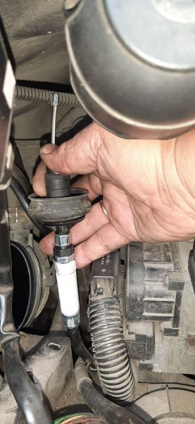

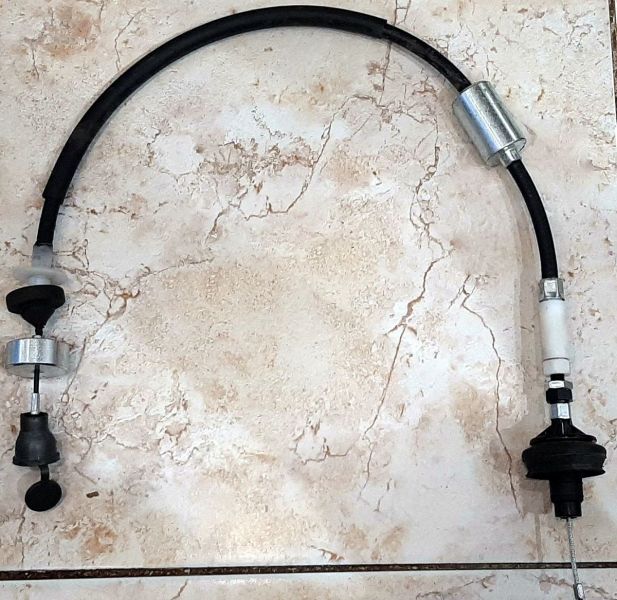

Charli Опубликовано 6 июля, 2020 Поделиться Опубликовано 6 июля, 2020 Всё. еле еле еле установил новый трос пластмасску и всё вернул на место. ЭТО ПРАЗДНИК какой то!!! Хорошо сосед помог в конце. Нужен был 1 чел. в кабине, а я под капотом. Саморегулирующуюся муфту даже ни пришлось включать. И так работает .... Другая машинка стала в хорошем смысле слова. Сцепление пальцем нажимается легко легко, проехался просто обомлел от счастья. Я столько мучался за эти 4 месяца после поломки и обращения в Францавто. Как меня там развели УЖАС!!! Барыги и не грамотные слесаря! Мне подсунули трос убитый наглухо 2850р. (+работа 1600) и пол дня ждал там на станции с супругой. В результате чего "приехала" педаль сцепления. На данный момент сцепа жмется легче чем та же педаль газа + даже с неким щелчком в середине хода благодаря пружине. Осталось проверить на трассе как поведёт себя корзина сцепления, т.к. появилось подозрение что она ни при чём т.к. была в постоянном натяжении в конце возврата вилки. Ещё бы! Оттянуть в исходное положение этот "заклинивший тросик" не лёгкая задача, и я так полагаю, что именно это и давало пробуксовку корзины. --- вот этот убитый трос с момента установки на сервисе. Новенький, с ручной регулировкой длинны контр гайками фиксации. Как считаете стоит подъехать на "СТО" сунуть им в морду этот трос и потребовать вернуть деньги? 06/2000г. DW10TD 90л.с. / т. 99-832-99 / Ссылка на комментарий

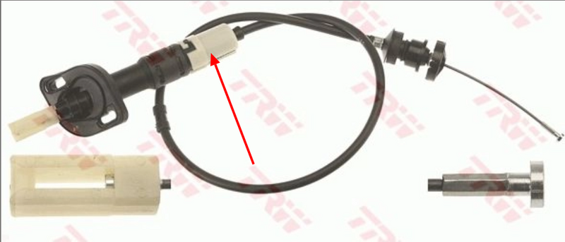

Southdot Опубликовано 15 февраля, 2024 Поделиться Опубликовано 15 февраля, 2024 @jawa888 На новом стоит специальная наставка(белая на картинке под которой собрана гофра), которая позволяет собрать трос в исходное пред установочное положение перед установкой. ее терять не надо, иначе сложно. Как здесь трос немного не ваш но принцип тот же. jawa888 1 Ссылка на комментарий
