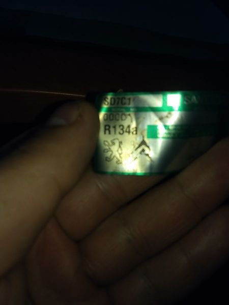

trmntr Опубликовано 20 июня, 2019 Поделиться Опубликовано 20 июня, 2019 Спойлер мне фото понравилось, в таком таинственном затемнении ... с обозначением фреона ? Ссылка на комментарий
Константиныч Опубликовано 20 июня, 2019 Поделиться Опубликовано 20 июня, 2019 Все что есть. Сайт пишет "Ютилизейтер инвалид" CITROEN C5 II хетчбек (RC_) VIN: VF7RCRFJF76707180 Ссылка на комментарий
oleg_klm Опубликовано 20 июня, 2019 Поделиться Опубликовано 20 июня, 2019 SANDEN INT- - SD7C16 Олегович и Бес 2 В риторике наших «патриотов» особую роль играют так называемые «традиционные ценности». И в реестре этих ценностей раздолбайство занимает одно из первых мест. Это уж точно старая добрая традиция. Ссылка на комментарий

Олегович Опубликовано 20 июня, 2019 Поделиться Опубликовано 20 июня, 2019 тип компрессора указал Олег клм ------ DS7C16 7-ми поршневой, с максимальным давлением 16 производитель может быть любой, тип компрессора определяет все характеристики, в том числе и крепление, могут быть нюансы в подсоединении трубок, при выборе по фото это легко определяется Бес 1 XP 2008г.в.; TU5JP4; ручная КПП. ЮВАО Ссылка на комментарий
Константиныч Опубликовано 20 июня, 2019 Поделиться Опубликовано 20 июня, 2019 Да. С такой маркировкой их много. Но номера ( 96 736 536 80 мой ) сбивают с толку. Пойду фотографировать свой Ссылка на комментарий
Олегович Опубликовано 21 июня, 2019 Поделиться Опубликовано 21 июня, 2019 15 часов назад, Константиныч сказал: С такой маркировкой их много если есть разница, то будет она в выходах на трубки, по фото определить легко. В вашем случае так же проверить наличие или отсутствие клапана регулировки производительности компресора. ЗЫ. На компрессоре ХР такого клапана нет, есть только муфта. У С4пикассо/1 есть и клапан и муфта. Что у вашего С5 не знаю, надо вам свой *рассмотреть со всех сторон* С5/1 - муфта С5/2 - муфта и клапан С5/3 - не смотрел XP 2008г.в.; TU5JP4; ручная КПП. ЮВАО Ссылка на комментарий
