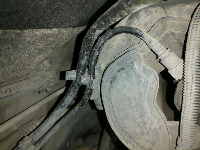

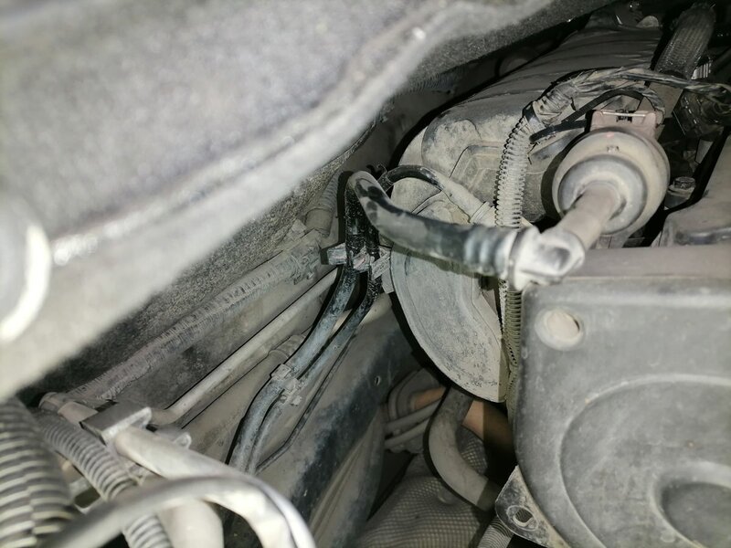

@Antokha перетираются пластиковые трубки тfile:///C:/Users/Lenovo/Downloads/IMG_20230919_175633.jpgIMG_20230919_175633.thumb.jpg.670003ff0e925598ab8e9c2cd9b7010e.jpgIMG_20230919_175607.thumb.jpg.feb9e6ea57ddedfaac932d7a5cd06f7b.jpgfile:///C:/Users/Lenovo/Downloads/IMG_20230919_175607.jpgопливной рампы в месте крепления, намотал изоленты@Antokha @Antokha @Antokha
