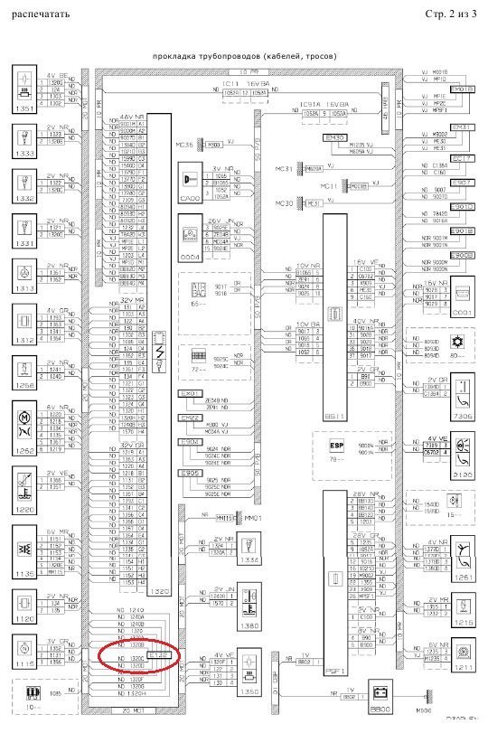

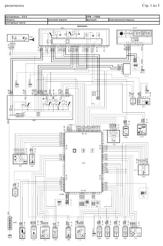

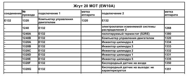

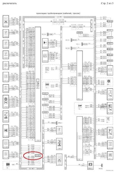

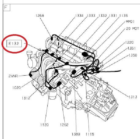

ИС-Xantia Опубликовано 9 сентября Поделиться Опубликовано 9 сентября Посмотрел схему впрыска своего мотора - интересное решение. Действительно, провода питании многих датчиков и форсунок объединены. Питание идет тремя проводами от компа 1320. Вот их перечень: Узел объединения обозначен как Е132: И расположен этот Е132 в районе второй форсунки (от маховика КВ) Блин, в таких условиях объединить аж 12 проводов можно только заливкой их каким-то токопроводящим компаундом, невзирая на его стоимость. Иначе никак. С5-II, ГА-3, 2,0 RFJ (EW10A) 2007г МКПП. До него Xantia 1,9D 1994г была 12 лет. Ссылка на комментарий
ИС-Xantia Опубликовано 10 сентября Поделиться Опубликовано 10 сентября В 31.08.2025 в 23:03, escander2 сказал: перед рампой , в пластиковом кожухе, к нему соединяются провода от форсунок. Посмотрел район форсунок на своем моторе. Увы, никакого кожуха не обнаружил. Прощупал весь этот жгут (по схеме это 20МОТ) вдоль форсунок и далее к катушке зажигания вплоть до разъема заднего датчика кислорода, но ничего похожего на уплотнение, где могут быть соединены 12 проводов, не обнаружил. Может схема не соответствует, ведь у меня один из последних С5-2. Заодно измерил параметры электроклапана форсунки: 12 Оhm на постоянном токе, индуктивность 6,3 mH на частоте 1 kHz. На форсунки подается ШИМ сигнал с амплитудой около 5V. Спойлер С5-II, ГА-3, 2,0 RFJ (EW10A) 2007г МКПП. До него Xantia 1,9D 1994г была 12 лет. Ссылка на комментарий

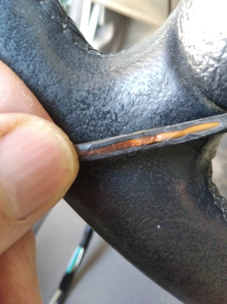

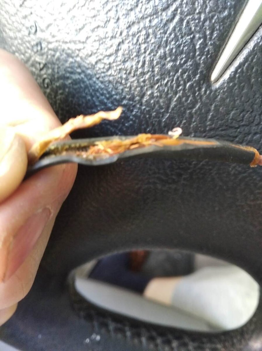

escander2 Опубликовано 4 октября Поделиться Опубликовано 4 октября @ИС-Xantia Вот, сегодня на Ситроен С5Х7 пропало питание на топливоподкачивающий насос. Беда пришла опять оттуда же, откуда пришла и у меня. Фотки нечеткие, но разглядеть можно, что провода не спаяны и не скручены. Просто сложены вместе и залиты клеем и обжаты термоусадкой. Ссылка на комментарий
ИС-Xantia Опубликовано 5 октября Поделиться Опубликовано 5 октября В 16.09.2025 в 21:16, escander2 сказал: Почему 12? Всего 4 провода от форсунок и один от ЭБУ питание. Итого 5. Смотри мои схемы выше, ибо надо объединять не только питание форсунок, но и другие клапаны и датчики. И, судя по схемам, все это локализовано в одном месте под номером Е132. С5-II, ГА-3, 2,0 RFJ (EW10A) 2007г МКПП. До него Xantia 1,9D 1994г была 12 лет. Ссылка на комментарий

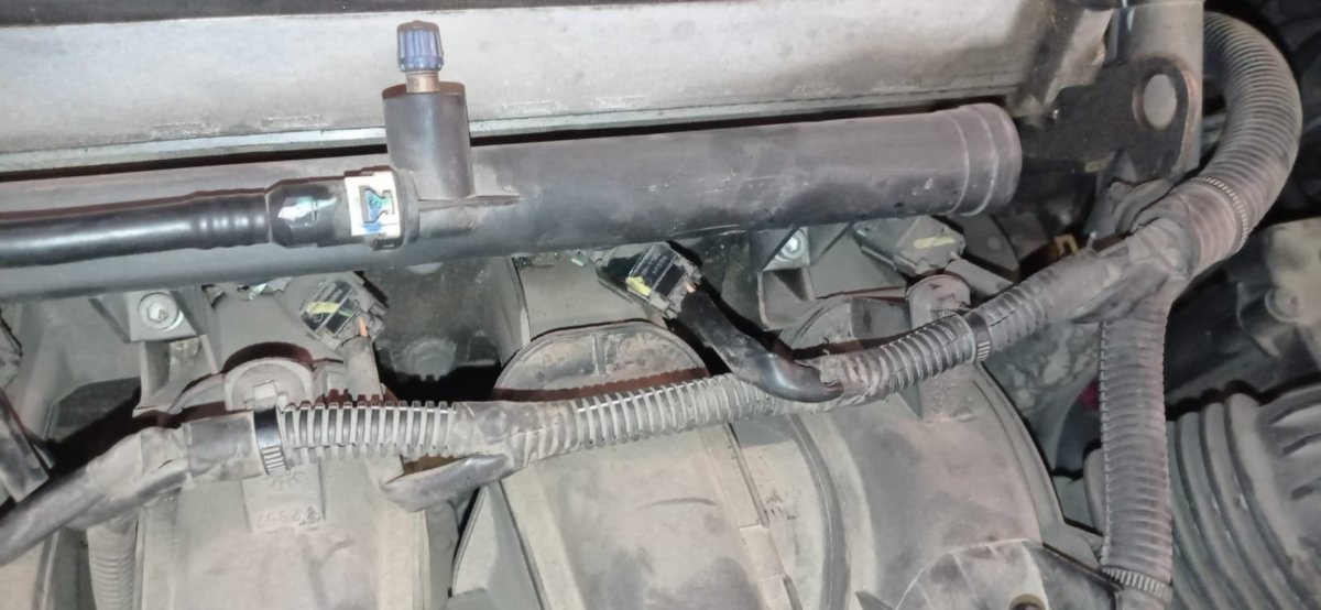

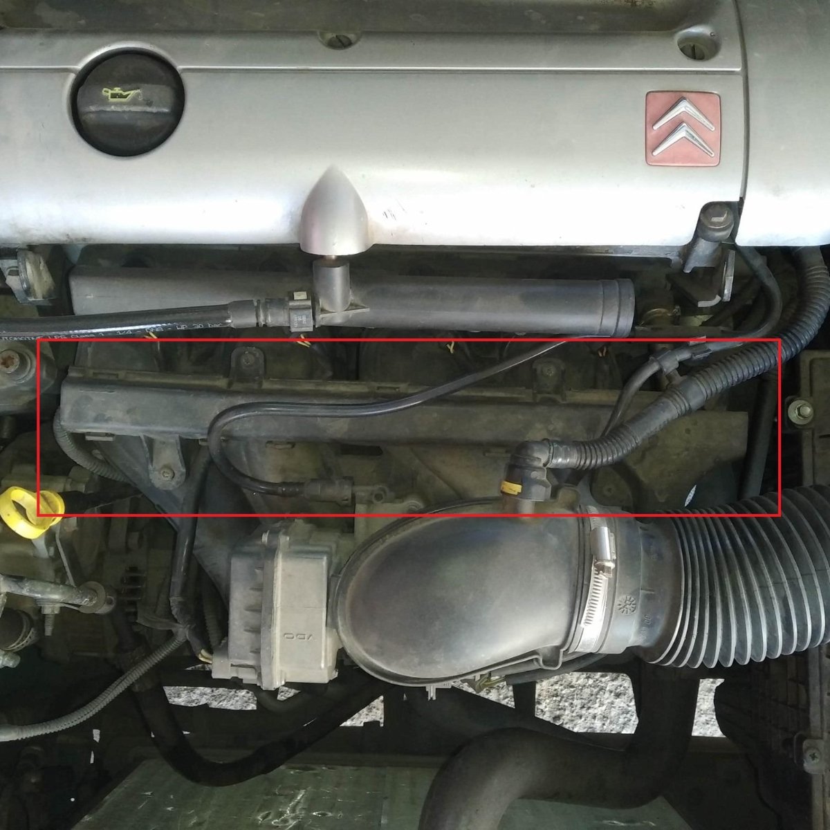

escander2 Опубликовано 8 октября Поделиться Опубликовано 8 октября @ИС-XantiaЧитай выше. Я же тебе писал, что у меня EW10J4, система впрыска MM6LP, а у тебя EW10A. А пласмассовый кожух сотри фото. Обведен красным. Любишь ты поспорить на пустом месте. Ссылка на комментарий

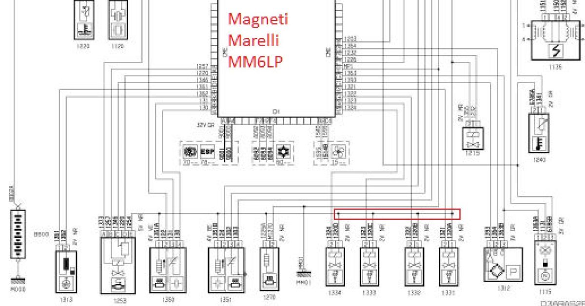

escander2 Опубликовано 8 октября Поделиться Опубликовано 8 октября В 05.10.2025 в 08:39, ИС-Xantia сказал: Смотри мои схемы выше, ибо надо объединять не только питание форсунок, но и другие клапаны и датчики. И, судя по схемам, все это локализовано в одном месте под номером Е132. Ну и? На твоей схеме, как и на моей, тоже все плюсовые провода объедены вместе. А управление форсунками и не только, организовано по минусовым проводам. Всего 4 плюсовых провода, а речь шла именно о них, соединяются с одним идущим от ЭБУ. И какие 12 проводов вместе ты хочешь объединять непонятно. Ссылка на комментарий
ИС-Xantia Опубликовано 8 октября Поделиться Опубликовано 8 октября 3 часа назад, escander2 сказал: И какие 12 проводов вместе ты хочешь объединять непонятно. Ты не электрическую схему смотри, а монтажную, где жгутуются провода и узлы. Выше все описал и даже красными кружочками указывал где происходит раздача плюсов, в т.ч и для форсунок, а до тебя все никак не доходит. Увы. С5-II, ГА-3, 2,0 RFJ (EW10A) 2007г МКПП. До него Xantia 1,9D 1994г была 12 лет. Ссылка на комментарий
escander2 Опубликовано 9 октября Поделиться Опубликовано 9 октября @ИС-Xantia А чем тебя принципиальная элетрическая схема не устроила? Я не понимаю что ты хочешь доказать. Что я дурак а ты умный? Я эту проводку всю по проводочкам разобрал и пролез. А ты смотришь на картинки, и как я понял не совсем в них что-то понимаешь и пытаешься кого-то учить. Возьми, разбери жгуты, посмотри и тогда поймешь. А так это бесполезный спор и продолжать я его с тобой не имею смысла. Удачи! Ссылка на комментарий
