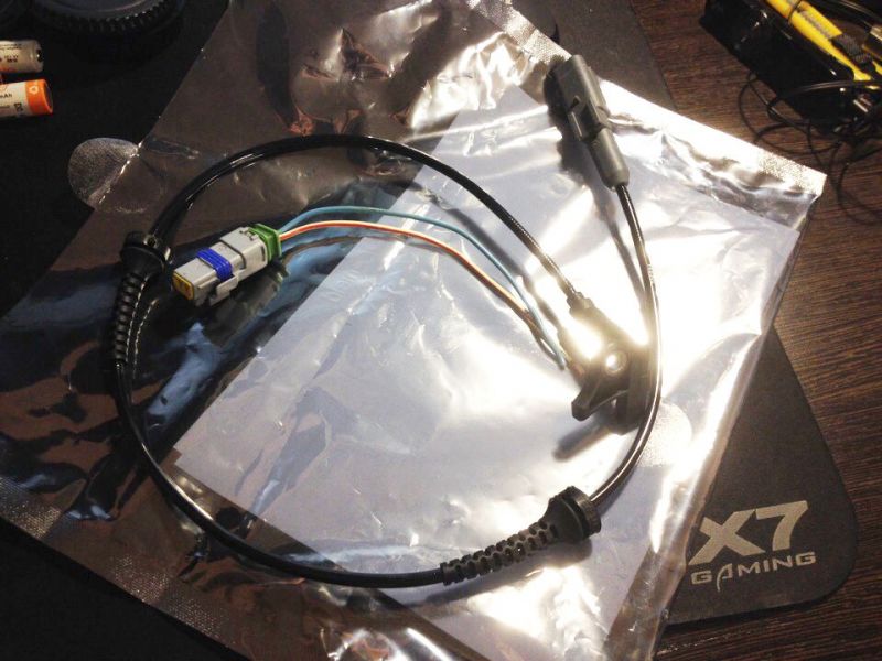

EvgenyMiroshnichenko Опубликовано 11 июня, 2020 Автор Поделиться Опубликовано 11 июня, 2020 да ,все верно- ответная фишка развалилась и все было на скрутках. Вот все купил. спасибо за советы- буду паять аккуратно и заделаю на термоусадку. Но переживаю только на счет мишени ступичного.. Ссылка на комментарий
EvgenyMiroshnichenko Опубликовано 12 июня, 2020 Автор Поделиться Опубликовано 12 июня, 2020 Опять прошу помощи.. не помогло. заменил датчик на новый, восстановил проводку фишки, гофру. Очистил мишень. Все поставил- ошибка ушла, но после поездки по прямой, буквально километр, появилась снова. Что интересно- пока ездил по кругу по базе (где-то метров 100 в одну сторону) абс не горел. Но стоило только выехать на улицу- буквально через 900-1000 метров на прямой снова вылезла. Что еще интересно- когда лампочка АБС не горит- педаль тормоза ведет себя странно. При торможении с 40 км\ч начинает биться, буд-то сработал АБС (или реально сработал). Также снова вылезла ошибка P0504 по концевику педали. Ну и кроме прежних U1313 и P0404 никаких других ошибок нет. Что мне делать дальше? Концевик в понедельник придет- поменяю. Проводку осмотрел, все целое. Может все же мишень подшипника? И может ли быть скажем разное показание датчиков после замены? Я читал, что иногда требуется покрутить колесо, на котором была замена абс. Что странно- именно после покатушек по прямой. Если ездить кругами с небольшой скоростью- абс не срабатывает. Глушишь, заводишь- ошибка уходит и так снова и снова. Что посоветуете? Ссылка на комментарий
