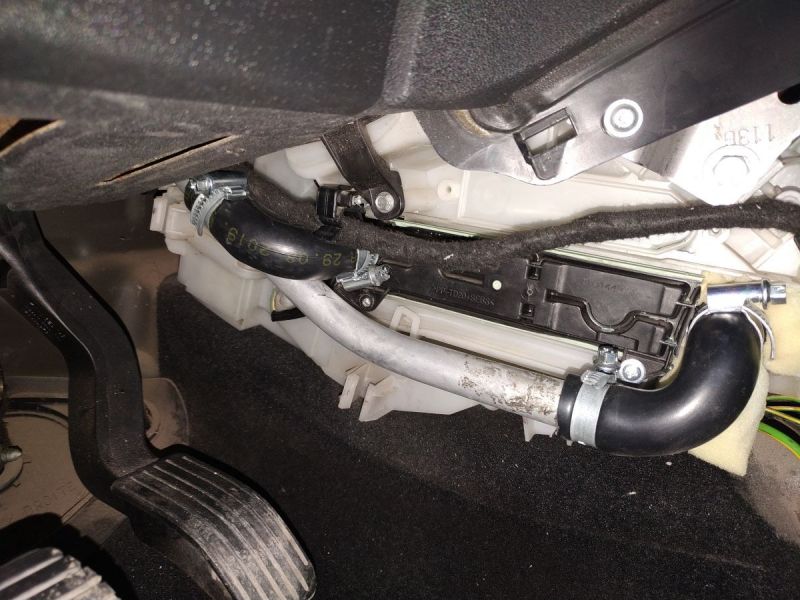

petrik77 Опубликовано 23 декабря, 2019 Поделиться Опубликовано 23 декабря, 2019 Всем доброго времени суток.Кому интересно после 8 лет эксплуатации машины я устал чистить радиатор.И нашел немного инфы про радиатор B8107160 LIFAN и то что его ставят в Ситроен и Пежо в замен оригинала.Купив его за 1100р и пару патрубков от печки ВАЗ 2106 за 90р.Я потратил пару часов и смог его установить.Пришлось подпилить место посадки,обрезать трубки .Результатом очень доволен. Aleksandr161 1 Ссылка на комментарий
Бес Опубликовано 23 декабря, 2019 Поделиться Опубликовано 23 декабря, 2019 Какие морозы бывали при перемещениях с ним, уже установленным? Я к тому, что деньги берут не просто так. По месту: "подпилить и оно встанет" - нет проблем. Но... "Эффективность радиатора напрямую зависит от его суммарной рабочей площади, на которую влияет ширина рабочей плоскости, количество внутренних трубок и количество ламелей."(С) И соответственно - теплоотдача. И у китайца оно точно меньше. У них нет металла, они экономят на всем. Может случиться так, что в -30 его теплоотдачи просто не хватит греть салон. Почитай ))) Природа мудра, и Всевышнего глаз Видит каждый наш шаг на тернистой дороге Наступает момент, когда каждый из нас У последней черты вспоминает о Боге... Ссылка на комментарий
petrik77 Опубликовано 23 декабря, 2019 Поделиться Опубликовано 23 декабря, 2019 (изменено) Вчера только поставил у нас температура около 0.Но проехал уже с ним 70 км.И могу сказать Прогрев салона стал очень быстрый .Люблю когда ноги в жаре,сейчас это реализовано.По ощущениям и сравнениям с оригиналом разницы не заметил ,китайский меньше чуть,и трубки толще .Когда срезал оригинальные трубки они очень тонкие,меня это удивило. Изменено 23 декабря, 2019 пользователем Бес Олегович и Aleksandr161 2 Ссылка на комментарий
