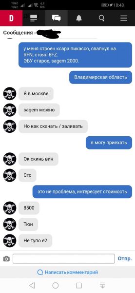

PudovRoman Опубликовано 18 ноября, 2019 Поделиться Опубликовано 18 ноября, 2019 (изменено) мне объявили 8500. отключат егр, вторую лямбду, пылик, и поправят смесь. Изменено 18 ноября, 2019 пользователем Олегович злоупотребление цитированием 6fz->RFN .2000. Ссылка на комментарий

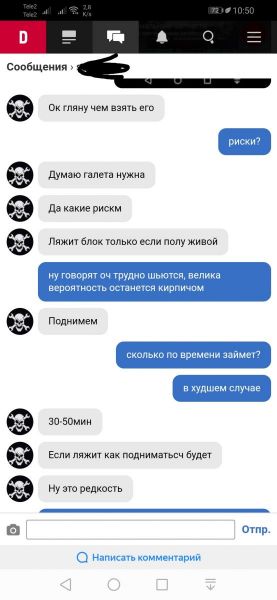

PudovRoman Опубликовано 18 ноября, 2019 Поделиться Опубликовано 18 ноября, 2019 не кисло. так а они на самом делают, или так типа пытаются? 6fz->RFN .2000. Ссылка на комментарий
usatik33 Опубликовано 18 ноября, 2019 Поделиться Опубликовано 18 ноября, 2019 Машина старая, редкая, гарантий никаких. Т.е. еще к ним наездишься. Есть у них готовая прошивка или нет--? Я думаю что нет. Значит сольют мою и прогонят через проги отключения всей этой экологии. Что выйдет- а неизвестно. Ценник 12р за любое старое, редкое, неликвидное авто, коим и является ситроен пикассо в нашей местности 2000 EW7 1,8 Ссылка на комментарий
PudovRoman Опубликовано 18 ноября, 2019 Поделиться Опубликовано 18 ноября, 2019 как я понял он может и дистанционно. как то так... скоро поеду испытывать свою удачу? Олегович 1 6fz->RFN .2000. Ссылка на комментарий
