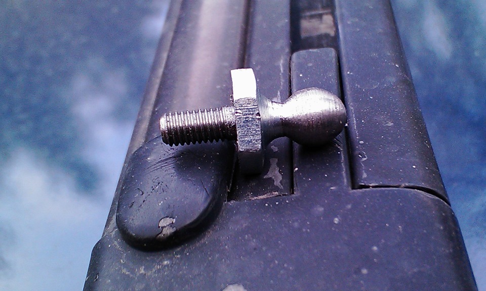

А по диаметру подобрать от аммо для багажников/капотов?
Эти срезать, отверстие и те поставить на болты?

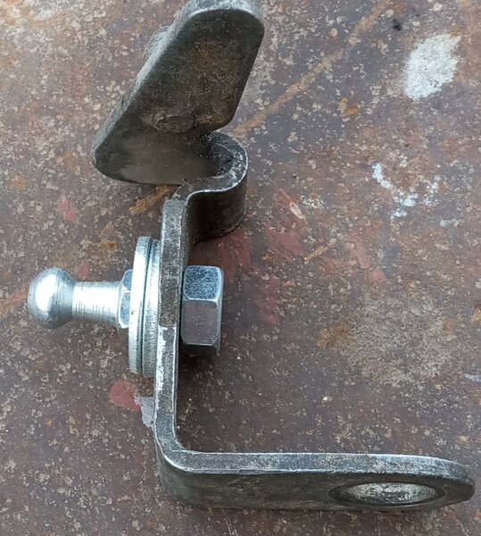

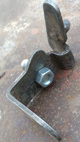

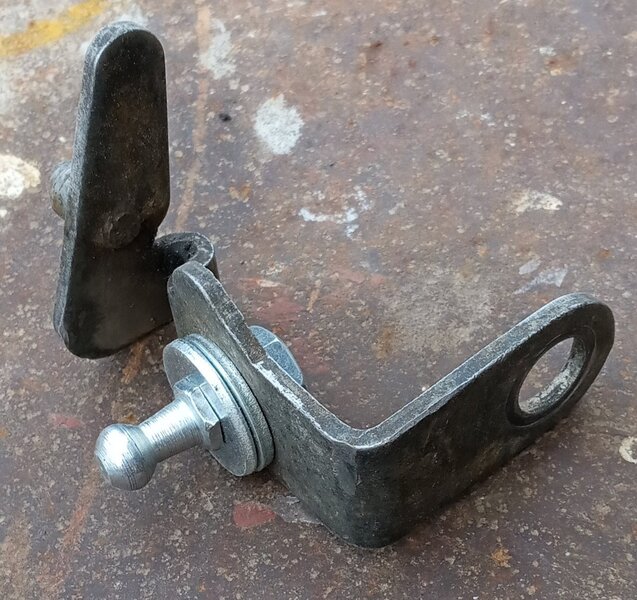

Меня эта проблема доставала год или два, Основной причиной оказались не шарики, а то, что тяга в крайнем положении упирается в двигатель. И движок сталкивает эту тягу с шарика. Тяга слетала несколько раз, так что проблему изучил досконально.
ПОсле очередного "слета" купил болтик с шариком на авторынке (от газлифта) за $0,3, высверлил старый шарик, вставил новый болтик с шайбами (чтобы отвести шарик подальше от движка) и заварил все для верности. Самое главное, шарик стал дальше от движка на 0,5-1см. Ну и усилие снятия увеличилось раз в десять!
Сделал все  за час, сказался большой опыт общения с этой тягой. Я их купил и сменил штук пять за это время, но толку было мало, пока не вник в проблему.
Надеюсь, на века.
