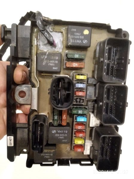

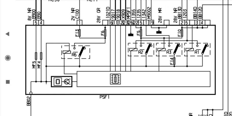

NEPTUNS Опубликовано 6 апреля, 2020 Поделиться Опубликовано 6 апреля, 2020 (изменено) В 05.04.2020 в 20:20, paul03 сказал: Я вас спрашивал: она сразу троить начинает или нет? Дело в том, что мозги генератор включают не сразу, а через секунд 30-60... Пробуйте отсоединить тонкий провод. Только до того как завести. Чтобы мозги не убить. Сейчас она сразу начинает троить!!!20-30сек это когда переставляли новую катушку.тонкий провод отключали,только я уж не помню алгоритм,на ходу точно отключали,напряжение никуда не скакало,но папробую до заводки.не понятна фраза(мозги генератор включают не сразу)какие мозги?мозги авто?мозги генератора? В 05.04.2020 в 20:20, Олегович сказал: Реле бензонасоса Дада бензонасос,заговарился.а вот схема PSF1 и реальная BSM совсем разные!на схеме предохранителей всего 7 а здесь 14!это как можно объяснить? Спойлер Изменено 7 апреля, 2020 пользователем Олегович Злоупотребление цитированием. Запрещено цитирование всего сообщения (цитируйте только ту часть сообщения на которую будете отвечать) Ссылка на комментарий
paul03 Опубликовано 6 апреля, 2020 Поделиться Опубликовано 6 апреля, 2020 PSF1 присутствует на многих схемах. И на разных схемах будут указаны только те предохранители и реле, которые участвуют в работе описываемой системы. На французах схемы составлены по системам, а не по блокам. Олегович 1 Ссылка на комментарий
Олегович Опубликовано 6 апреля, 2020 Поделиться Опубликовано 6 апреля, 2020 В 06.04.2020 в 04:49, NEPTUNS сказал: всего 7 а здесь 14 Еще на схемах показывают Максипредохранители. У них обозначение MF.., а не F.. XP 2008г.в.; TU5JP4; ручная КПП. ЮВАО Ссылка на комментарий

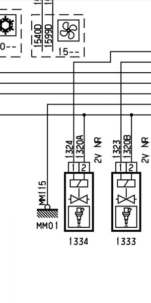

NEPTUNS Опубликовано 7 апреля, 2020 Поделиться Опубликовано 7 апреля, 2020 Люди!!где эта масса находится?от катушки.случайно не на движке? Спойлер blockquote виджет Ссылка на комментарий
paul03 Опубликовано 7 апреля, 2020 Поделиться Опубликовано 7 апреля, 2020 Есть схема точек подключения всех масс. Посмотреть смогу только завтра. А эта масса по схеме куда идёт? Только от катушки? Ссылка на комментарий
NEPTUNS Опубликовано 7 апреля, 2020 Поделиться Опубликовано 7 апреля, 2020 (изменено) Да,от нее..ещё б какую нибуть таблицу обозначений посмотреть. 1135 походу катушка?где найти название обозначений? 1350,1351 это что?и 1312?плюс у них на всех один.чет вспомнил в моторчике печки год назад два конденсатора менял,были вздутые. Изменено 7 апреля, 2020 пользователем Олегович злоупотребление цитированием Ссылка на комментарий

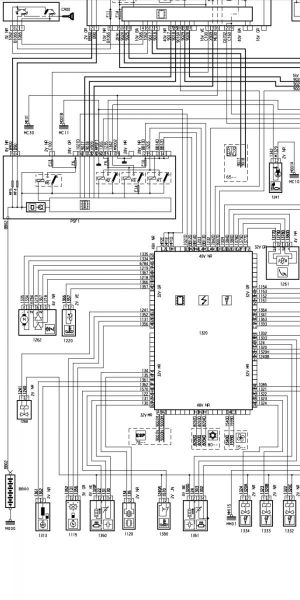

paul03 Опубликовано 7 апреля, 2020 Поделиться Опубликовано 7 апреля, 2020 (изменено) 1350 и 1351 это датчики кислорода 1312 это датчик абсолютного давления А где вы увидели на 1312 общий плюс? Изменено 7 апреля, 2020 пользователем Олегович злоупотребление цитированием Ссылка на комментарий
NEPTUNS Опубликовано 7 апреля, 2020 Поделиться Опубликовано 7 апреля, 2020 1312 что это я имел в виду (написал как-то коряво).))(там наверно 5в.)Форсунки,катушка и дат.кисл.1380,1268 один плюс.(1380,1268 это что?) Спойлер Ссылка на комментарий
paul03 Опубликовано 7 апреля, 2020 Поделиться Опубликовано 7 апреля, 2020 1312 это датчик абсолютного давления воздуха в впускном коллекторе Ссылка на комментарий
