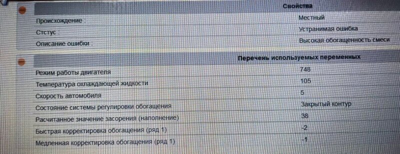

ЕвгенийизАсбеста Опубликовано 22 февраля, 2018 Поделиться Опубликовано 22 февраля, 2018 (изменено) Позвонил на раскалённую линию Ситроен, говорят надо уточнить. Через час перезвонили и сказали, что счёт цилиндров начинается от коробки. На счёт замены колпачков, просто набрал в поисковике "замена маслосъёмных колпачков ep6". Там и видео и детальные отчёты - всё подробно. Можно совместить с заменой цепи. Сегодня к P2178 опять добавилась P1339. Как завёл, сразу почувствовал, что авто работает на трёх цилиндрах. Доехал до магазина, купил компрессометр для ВАЗа. Померил компрессию: 1 цилиндр - 16 кг/см2, 2 - 15, 3 - 14, 4 - 14. Т.е. компрессия у меня нормальная. Итог: свечи переставлял, катушки перекидывал, у всех форсунок время впрыска одинаковое, давление топлива нормальное, компрессия нормальная. В чём дело, товарищи? Где-то читал, что Лексия не видит утечку в форсунке и что нужен стенд. Да, чуть не забыл. Телезагрузку/прошивку свежую ставил в сентябре у официалов: MEV17_4_EURO4 Изменено 22 февраля, 2018 пользователем ЕвгенийизАсбеста Ссылка на комментарий
