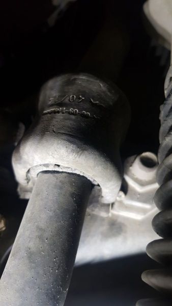

MiTbKo Опубликовано 20 июля, 2017 Автор Поделиться Опубликовано 20 июля, 2017 Поехал на еще одну диагностику. Ничего менять не надо, все ок. Стучала защита. Как на другой ошиблись - хз. Визуально втулки сильно закрыты, не смог нормально понять какая. Но похоже, что как на фотках выше, с горбиком. Т.ч. в целом проблемы пока нет, но кто узнает решение - дайте знать будущем поколениям. Ссылка на комментарий

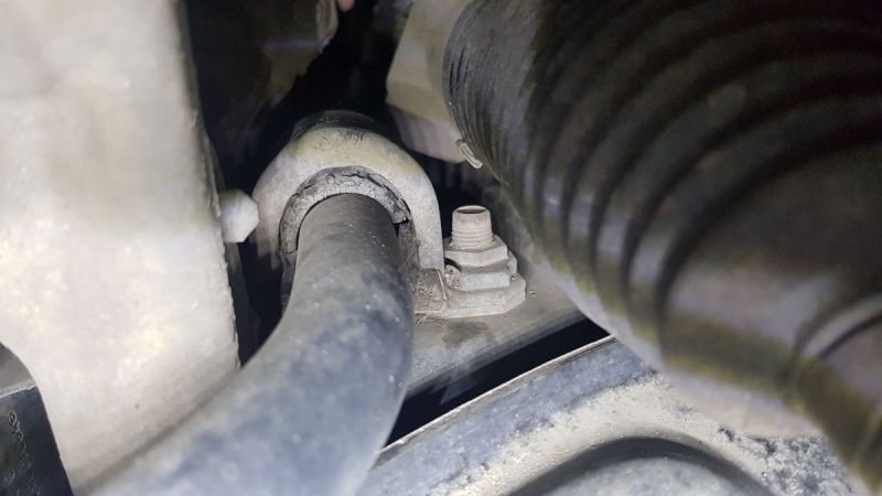

schuher Опубликовано 26 октября, 2019 Поделиться Опубликовано 26 октября, 2019 Менял на днях стойки стабилизатора,заодно глянул какого плана стоят втулки.как видно из фото,они будут без "горба".но вот какие подобрать,от чего подходят?? Спойлер Ссылка на комментарий
LDS Опубликовано 26 октября, 2019 Поделиться Опубликовано 26 октября, 2019 @schuher а оригнала разве нет? All we are saying is give peace a chance Ссылка на комментарий
Б.Е.А. Опубликовано 26 октября, 2019 Поделиться Опубликовано 26 октября, 2019 нет! только в сборе со стабилизатором. В чате (по моделе) написали что как выход - изготовить прокладку между этими втулками и стабилизатором из ремня грм (или ремня навесного). LDS 1 Lexia & Diagbox в Воронеже на Drive2 Ссылка на комментарий

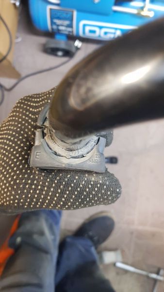

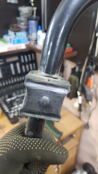

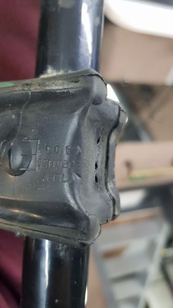

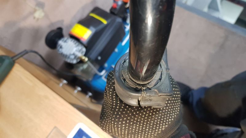

schuher Опубликовано 13 ноября, 2019 Поделиться Опубликовано 13 ноября, 2019 (изменено) На днях менял сайлентблоки в нижних рычагах,заодно достал стабилизатор,и глянул какие втулки стоят.сделал фото,возможно поможет подобрать от других авто. Внутренний диаметр 23мм сервисбокс пишет.. Спойлер Изменено 14 ноября, 2019 пользователем LDS под спойлер olle, Б.Е.А. и LDS 3 Ссылка на комментарий
Б.Е.А. Опубликовано 16 ноября, 2019 Поделиться Опубликовано 16 ноября, 2019 на прошлом поколении 23 мм диаметр. (они отдельные) артикл 5094 E0 . отличия в наличии по центру выстпупа по всему с блоку. может если срезать подойдет....???? Lexia & Diagbox в Воронеже на Drive2 Ссылка на комментарий

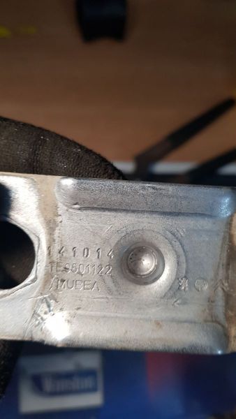

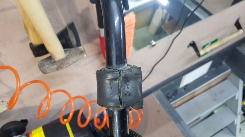

krapa Опубликовано 23 декабря, 2019 Поделиться Опубликовано 23 декабря, 2019 В 11.07.2017 в 11:25, MiTbKo сказал: Говорят на сервисе, что они идут только в сборе со стабилизатором. Какой-то бред. Цена стабилизатора - 150-160 евро еще и под заказ. Может кто менял и пробовал подбирать? Поделитесь инфой, плиз. втулки стабилизатора есть отдельно! Ссылка на комментарий
LDS Опубликовано 23 декабря, 2019 Поделиться Опубликовано 23 декабря, 2019 @krapa так давай уже номер, не томи All we are saying is give peace a chance Ссылка на комментарий
krapa Опубликовано 23 декабря, 2019 Поделиться Опубликовано 23 декабря, 2019 (изменено) 10 часов назад, LDS сказал: @krapa так давай уже номер, не томи №62940187 (пришлось сходить в гараж.) Спойлер Изменено 24 декабря, 2019 пользователем LDS под спойлер Ссылка на комментарий
