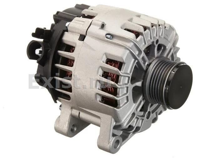

какумана Опубликовано 21 час назад Поделиться Опубликовано 21 час назад @bullgaren спасибо, но это видно не про моего гену, у меня со старт-стопом и без обгонной муфты. Мне бы ссылочку какую по демонтажу. Перелопатил пол инета и ничего подходящего. Ссылка на комментарий
bullgaren Опубликовано 20 часов назад Поделиться Опубликовано 20 часов назад @panutich 1 болт сверху, со съемом акб и площадки. Площадка снимается со съемом левого колеса и подкрылка (там стоит 1 болт) 2 болта снизу на ощупь. Долго и дорого, мастер со сноровкой справится за часа полтора Ссылка на комментарий
bullgaren Опубликовано 20 часов назад Поделиться Опубликовано 20 часов назад @какумана Форм-фактор у всех +/- одинаковый. У вас гена на трех болтах Ищите третий болт, возможно придется снимать кронштейн компрессора кондея. Ссылка на комментарий
какумана Опубликовано 19 часов назад Поделиться Опубликовано 19 часов назад @bullgaren Спасибо ещё раз за подсказку, вот третьего болта я и не нашёл, вернее не искал, не знал что он есть. Инфы практически нет по моей машинке . Уже голова разваливается от поисков. Ссылка на комментарий
