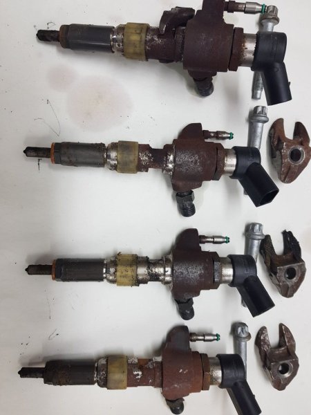

Schoonderbeek Опубликовано 1 июля, 2024 Поделиться Опубликовано 1 июля, 2024 Словил ошибку по форсунке Siemens на трассе, пришлось проехаться 200 верст на эвакуаторе. Кто в теме про пьезофорсунки, поймет. Сейчас авто заводится, более-менее едет. Решил поменять все четыре, заказаны и получены. Завтра планирую заняться заменой. Поделитесь пожалуйста мануалом, двигатель DV6C, VIN VF73D9HC8EJ788303. Моменты затяжки нашел, интересует необходимость сброса давления в рампе Лексией перед разборкой. Ссылка на комментарий

Schoonderbeek Опубликовано 3 июля, 2024 Поделиться Опубликовано 3 июля, 2024 @Бык Все вчера сделал сам, все 4 форсунки внешне в жутком состоянии, ржавчина, песок. Поменял все 4. Ушел практически целый день. Проверил на старых сопротивление пьезиков - обычным омметром 200 кОм, мегаомметром при 100 Вольт - примерно 40 кОм на всех (на новых 200 и мегаомметром тоже). Форсунки обошлись примерно по 16 тыр, плюс мелочи (болты, вилки, колечки). Прописал, адаптировал в движении, пока нормально. В выхи покатаюсь километров 100-200. Сорри, что не совсем по теме. Спойлер Форсунки LDS 1 Ссылка на комментарий

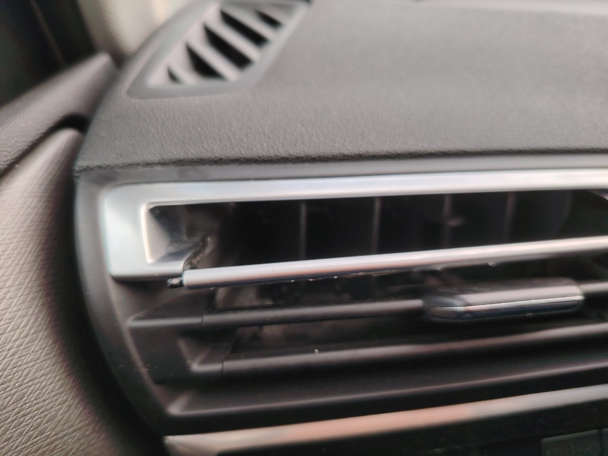

Schoonderbeek Опубликовано 4 июля, 2024 Поделиться Опубликовано 4 июля, 2024 Так и мои Континенталь, в девичестве Siemens VDO. Реф даже наизусть выучил, 9802448680 😃 Ссылка на комментарий

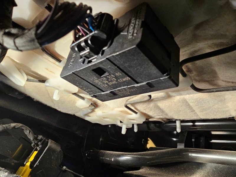

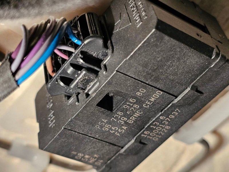

CitroenNN Опубликовано 1 февраля Поделиться Опубликовано 1 февраля Люди добрые, подскажите, куда нажать, чтобы штекер отцепить :) Все пальцы ободрал. Вроде и на язычек этот снизу нажимал и так и сяк... Год назад вроде получалось, в этот раз то ли холодно, то ли что. Он находится под сиденьем водителя, хрен еще подлезешь нормально. Отвечает за подогрев сиденья. У меня отключается подогрев через несколько секунд после включения, прошлый раз отсоединял, чистил, всё работало опять. Хочу вот поджать контакт попробовать, так отсоединить не могу 🤡 Спойлер Ссылка на комментарий
