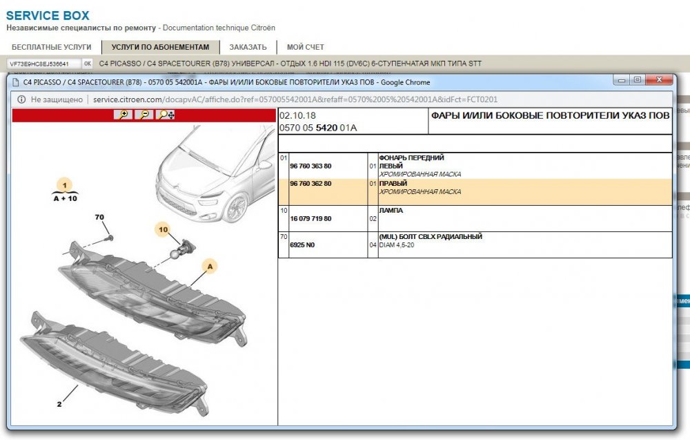

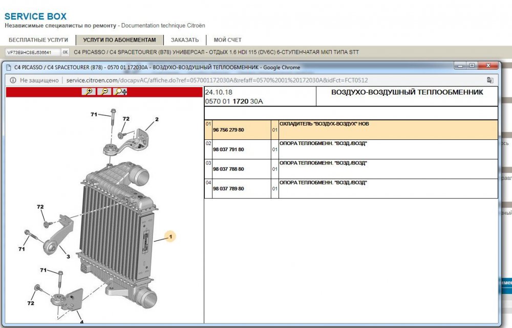

vitecd Опубликовано 7 сентября, 2023 Поделиться Опубликовано 7 сентября, 2023 В 02.03.2019 в 04:11, Бес сказал: 96 756 279 80 96 760 362 80 о, это полезная картинка, у меня уши сломаные на интеркуллере, я дырочки просверлил и проволокой стянул Ссылка на комментарий

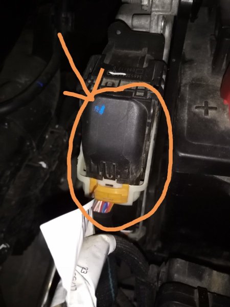

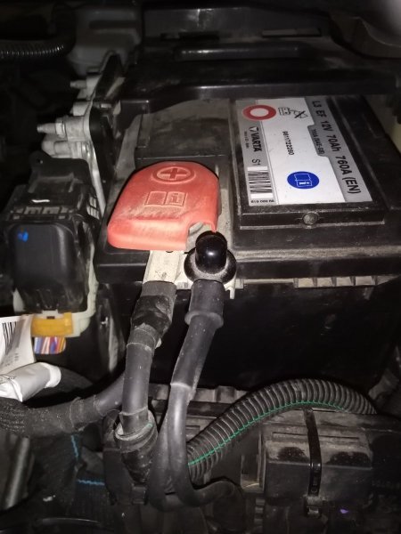

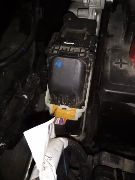

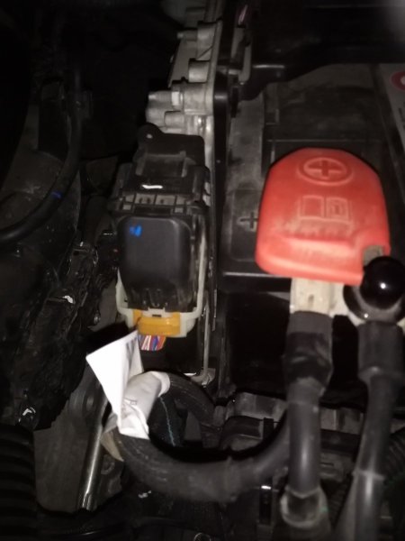

Рома72 Опубликовано 4 марта, 2024 Поделиться Опубликовано 4 марта, 2024 Всем доброго вечера, просьба помочь, суть такая хочу снять аккумулятор для зарядки(он у меня полностью разрядился, авто простояло в гараже 2 мес), пересмотрел все выше выложенные советы, фото, видео и вот не могу понять как освободить жгуты от блока, на фото ниже. Все остальное проделал легко, а разъёмы неполучаютс, все усилия боюсь что что то могу повредить этим жгутам-разьемам. Помогите и опишите этот процесс пожалуйста. Ссылка на комментарий
Andrushkaa Опубликовано 4 марта, 2024 Поделиться Опубликовано 4 марта, 2024 Не уверен на 100%,но кажется снимал аккум не сдергивая эти разъемы. yrk 1 Ссылка на комментарий
kantata Опубликовано 5 марта, 2024 Поделиться Опубликовано 5 марта, 2024 @Рома72 Я менял аккумулятор, но не помню, чтобы снимал разъемы. Там была какая-то заморочка с каким-то болтом крепления клеммы. Долго долбался, но подошел сосед - водитель большегруза и показал, что это снимается как-то по другому и без проблем. Но вот что это было - не помню. Ссылка на комментарий
Рома72 Опубликовано 6 марта, 2024 Поделиться Опубликовано 6 марта, 2024 @kantata Спасибо, без снятия этих разъемов вытащить акум не получалось, повозившись с этими разъемами СНЯЛ таки их с блока, смазал все движущие части, при поднятии ручки в разъеме (не знаю как их назвать желтого цвета) они не доходили до верха, после все получилось. И уже отодвинув все жгуты вытащил акум. Теперь принеся домой поставлю на зарядку(восстановление) ЗУ КУЛОН-720. Думаю восстановить. Ссылка на комментарий

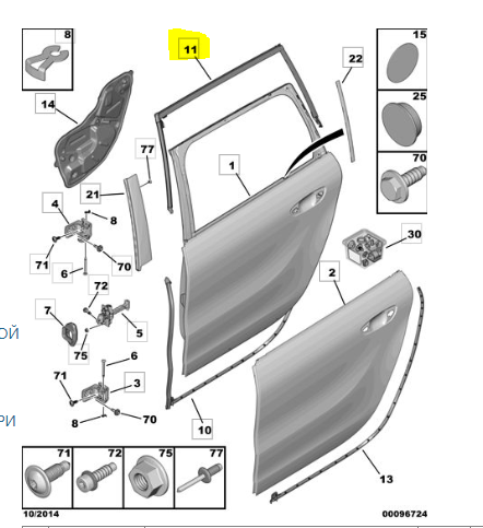

Podrez Опубликовано 27 апреля, 2024 Поделиться Опубликовано 27 апреля, 2024 Приветствую всех. C4 GRAND SPACETOURER VF73AYHZRKJ770346 Подскажите пожалуйста, кто-нибудь может быть имеет опыт замены детали 11 (УПЛОТНИТЕЛЬ ЗАДН ДВЕРИ )? Или имеется руководство по замене? Ссылка на комментарий
