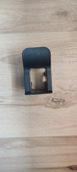

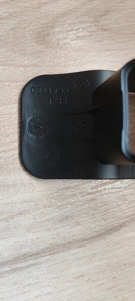

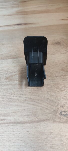

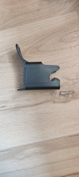

Saddler Опубликовано 6 июня, 2023 Поделиться Опубликовано 6 июня, 2023 Уважаемые, что это? и куда это установить на своё место? Ссылка на комментарий
Петр Гагарин Опубликовано 6 июня, 2023 Поделиться Опубликовано 6 июня, 2023 @Saddler Это направляшки для крепления детских сидений через ISOfix крепление. Типа сиденья не портить. Я куда-то выкинул, не нужны. ))) yrk, Saddler и Бес 1 2 Ссылка на комментарий
yrk Опубликовано 6 июня, 2023 Поделиться Опубликовано 6 июня, 2023 @Saddler фото надо? - сделаю. Бес и Saddler 1 1 Ссылка на комментарий
Saddler Опубликовано 6 июня, 2023 Поделиться Опубликовано 6 июня, 2023 Спасибо за ответы. Нужды в детском кресле ISOfix уже нет. Поэтому устанавливать нет нужды. Ссылка на комментарий
