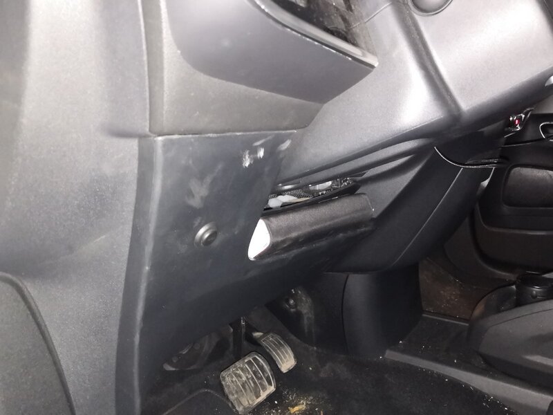

Klima Опубликовано 23 декабря, 2022 Поделиться Опубликовано 23 декабря, 2022 Мне, к примеру, при продаже дилеры ставили омыватель фар. Я к ним прикопался, что фары ксеноновые, а омывателя нет. Так вот они не смогли ничего подключить штатно, и приколхозили отдельную кнопку под рулем на пластиковой обшивке. Ссылка на комментарий

Жужумба Опубликовано 24 декабря, 2022 Поделиться Опубликовано 24 декабря, 2022 В 23.12.2022 в 12:47, Klima сказал: и приколхозили отдельную кнопку под рулем на пластиковой обшивке Покажете? Ссылка на комментарий
Klima Опубликовано 26 декабря, 2022 Поделиться Опубликовано 26 декабря, 2022 @Жужумба @XVT а я знаю. Но на момент покупки авто регламент Таможенного союза ещё не вступил в силу, а еще год действовал старый норматив. Для любого ксенона был обязателен омыватель. Вот тут начало истории, если интересно. Там страниц на 5 дальше. Сговорились на колхозный омыватель Hella с оригинальным насосом из бачка омывателя. Кнопка вот, над левой коленкой. Думаю, они мне отомстили. Спойлер Жужумба и Бес 2 Ссылка на комментарий
Бес Опубликовано 27 декабря, 2022 Поделиться Опубликовано 27 декабря, 2022 @Klima надо было как на ИЖ-2125 - ножной омыватель. Не могли повыше, до колонки дотянуть? Природа мудра, и Всевышнего глаз Видит каждый наш шаг на тернистой дороге Наступает момент, когда каждый из нас У последней черты вспоминает о Боге... Ссылка на комментарий
XVT Опубликовано 27 декабря, 2022 Поделиться Опубликовано 27 декабря, 2022 18 часов назад, Klima сказал: Думаю, они мне отомстили. Панель же снимается для доступа к диагностическому разъему? Ссылка на комментарий
Klima Опубликовано 27 декабря, 2022 Поделиться Опубликовано 27 декабря, 2022 Ну, кроме как свинством я назвать это не могу. Ну да Бог им судья. Я не переламываюсь иногда оторваться от спинки, чтобы нащупать и нажать кнопку. Не так часто он и нужен. Но сам факт выбора места, конечно, ничего кроме нецензурных слов не вызывает. Надо бы может переставить ее. Там есть пустые заглушки около корректора фар, например. Я забирать машину приехал с двумя детьми, и ни сил, ни желания с работниками салона лаяться уже не было. Плюнул и уехал. Бес 1 Ссылка на комментарий
