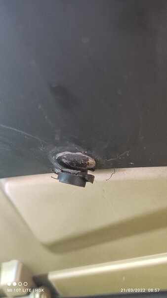

hristoxm Опубликовано 21 марта, 2022 Поделиться Опубликовано 21 марта, 2022 На моей машине, один провод подогрева стекло багажника сломан. Там где припаян к стеклу. Кто нибудь пробовал востоновливат, возможна ли пайка? Или есть какой то клей? XM exclusive VF7Y4NZ0000NZ C 4 Picasso VF7UARHJH Ссылка на комментарий
LDS Опубликовано 21 марта, 2022 Поделиться Опубликовано 21 марта, 2022 @Mr-Alex дык давай вин то All we are saying is give peace a chance Ссылка на комментарий
GREENCIK Опубликовано 21 марта, 2022 Поделиться Опубликовано 21 марта, 2022 Токопроводящий клей, астрохим «Капитан Зелёный из «Тайны Третьей планеты» - мой любимый инженер. Всё время недоволен, вздыхает, ничего не хочет, но делает всё, что надо. Постоянно всех спасает. Без конца ноет." Ссылка на комментарий
hristoxm Опубликовано 21 марта, 2022 Поделиться Опубликовано 21 марта, 2022 @LDS VF7UARHJH45111425 @GREENCIK Спасибо! Какой то европейский аналог, можно найти? Я из Болгарии. Ну всё таки спасибо, поищу! XM exclusive VF7Y4NZ0000NZ C 4 Picasso VF7UARHJH Ссылка на комментарий

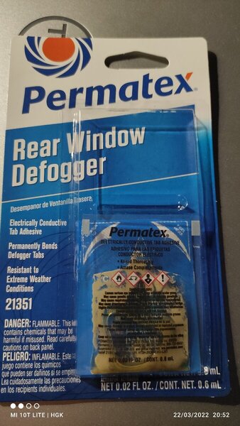

hristoxm Опубликовано 22 марта, 2022 Поделиться Опубликовано 22 марта, 2022 В 21.03.2022 в 09:14, hristoxm сказал: @LDS VF7UARHJH45111425 @GREENCIK Спасибо! Какой то европейский аналог, можно найти? Я из Болгарии. Ну всё таки спасибо, поищу! Нашёл. У нас в Болгарии стоит 12€! Бес и Петр Гагарин 2 XM exclusive VF7Y4NZ0000NZ C 4 Picasso VF7UARHJH Ссылка на комментарий
