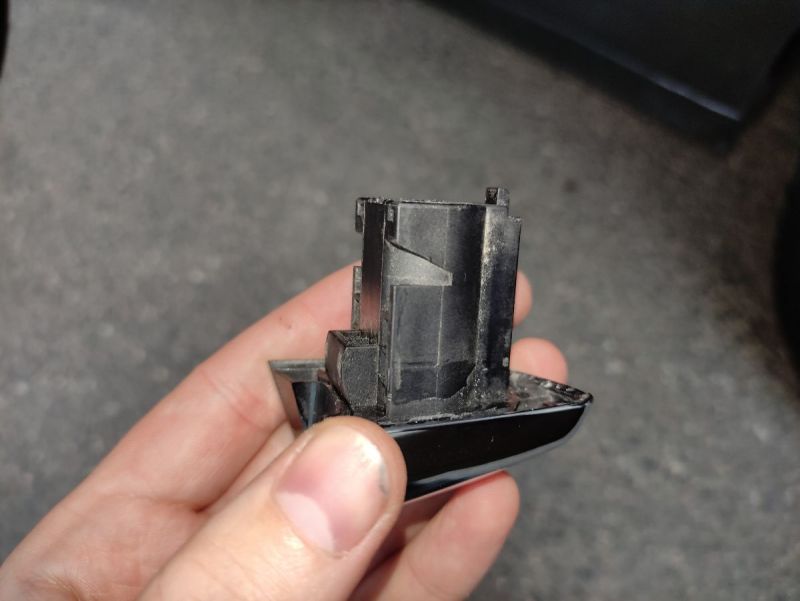

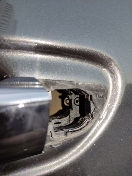

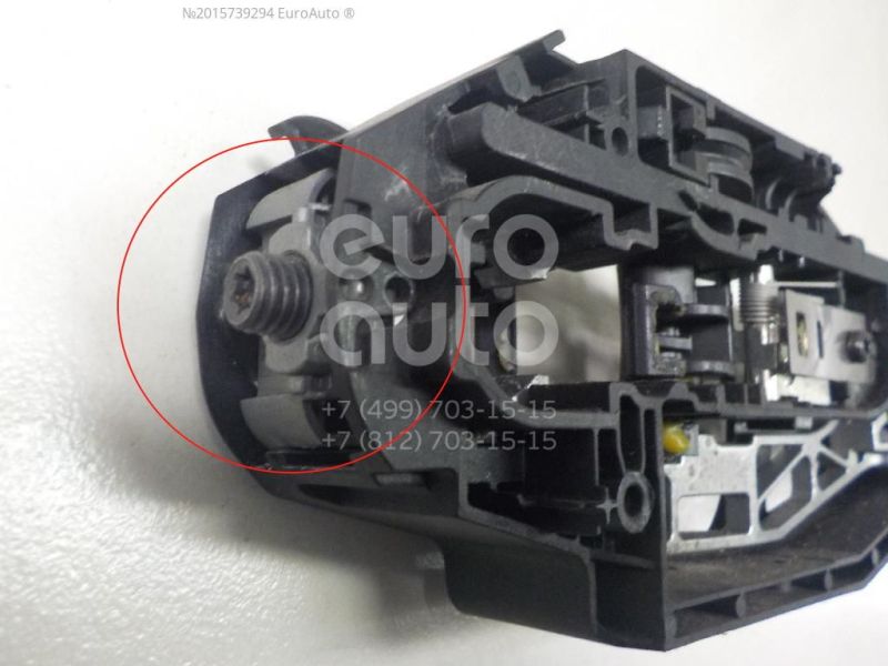

davidart Опубликовано 30 октября, 2021 Поделиться Опубликовано 30 октября, 2021 Добрый вечер из Минска. Подскажите пожалуйста как снимается наружная ручка задней двери на citroen grand picasso 2 2015 год. Купил машину, а она мне досталась с незакрепленной "личинкой" задней наружной ручки двери. С торца двери есть отверстие но что толкать или тянуть через него, что бы зафиксировать "личинку" мне не понятно. Возможно этот механизм сломан. В общем подскажите или поделитесь пожалуйста технотой. Читал, что в ситроенах для снятия данной "личинки" нужно ослаблять болт за резинкой под наклейкой в торце двери, но у меня болта нет ни с левой стороны ни с правой (где с личинкой всё нормально) Ссылка на комментарий
mastec Опубликовано 30 октября, 2021 Поделиться Опубликовано 30 октября, 2021 https://citroens-club.ru/topic/42906-faq-c4-picasso-grand-c4-picasso-2006-2013/?tab=comments#comment-729532 Здесь посмотри. VF7UARHJH9J123883 Ссылка на комментарий
davidart Опубликовано 30 октября, 2021 Поделиться Опубликовано 30 октября, 2021 @mastec так это же для первого поколения инструкции Ссылка на комментарий
davidart Опубликовано 31 октября, 2021 Поделиться Опубликовано 31 октября, 2021 В общем еще раз сегодня посветил в отверстие, посмотрел, у меня в месте где должен быть металлический кронштейн с винтом просто пусто, либо его достали оттуда зачем то, либо в этих ручках личинка фиксируется как то иначе. Вообще задние двери машины перекрашивались еще в Италии и ручки снимались, это я знаю, но зачем было из механизма ручек доставать эти фиксирующие винты??? Ссылка на комментарий
davidart Опубликовано 31 октября, 2021 Поделиться Опубликовано 31 октября, 2021 Проверил сегодня всё до конца. Оказалось что и вторая личинка которая с виду нормально держалась была закреплена на клей-момент, расшатал ее и свободно достал. Короче наколхозили они в Италии что то, придется исправлять. Странно конечно зачем было вынимать железные кронштейны с фиксирующими болтами из ручек Ссылка на комментарий

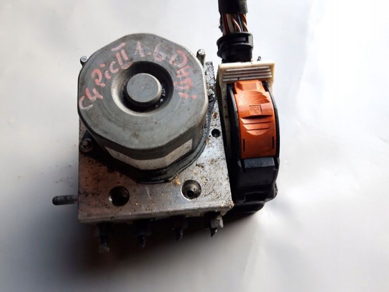

vovann65 Опубликовано 17 декабря, 2021 Поделиться Опубликовано 17 декабря, 2021 Для тех, кто решил снять разъем на системе ABS. Две недели танцев с бубном, перелопатил интернет, короче: 1. Оранжевая фишка вверх 2 между оранжевой фишкой и белым рычагом пальцем нашупываем фишку которую надо нажать вниз 3 потянуть белый рычаг вверх. Да прибудет с вами сила На фото оранжевая фишка на себя eugen177rus 1 Ссылка на комментарий
Бес Опубликовано 17 декабря, 2021 Поделиться Опубликовано 17 декабря, 2021 Какая сила? Немного ума.... Сверху ПЕРЕД белой хреновиной давишь одним пальцем на пимпочку ОРАНЖЕВОЙ халабуды, ВТОРЫМ ПАЛЬЦЕМ просто отсчЁлкиваешь белую хреновину на себя (по фото). всё!!!! 95 % что рыжая халабуда выедет вверх по направляющим. Так 98% многопиновых коннекторов работают на 100% машинах. VladPowers 1 Природа мудра, и Всевышнего глаз Видит каждый наш шаг на тернистой дороге Наступает момент, когда каждый из нас У последней черты вспоминает о Боге... Ссылка на комментарий
