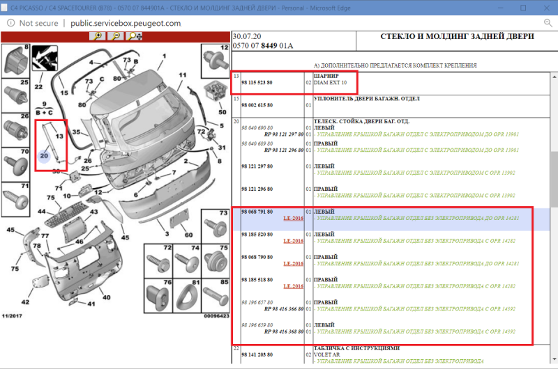

XVT Опубликовано 30 октября, 2020 Поделиться Опубликовано 30 октября, 2020 2 часа назад, GREENCIK сказал: NAKAYAMA GS9930NY-на второй CITROEN C4 GRAND PICASSO II Вот не верю я в единственную модель фирмы Nakayama на все варианты, и документация у них плохая. У Lesjofors, например, несколько вариантов замены в зависимости от установленного оригинала (а их три разных комплекта могло быть для версии без электропривода, см. рисунок). Даже в случае полной совместимости замены поведение от оригинала отличается в худшую сторону. Ссылка на комментарий
