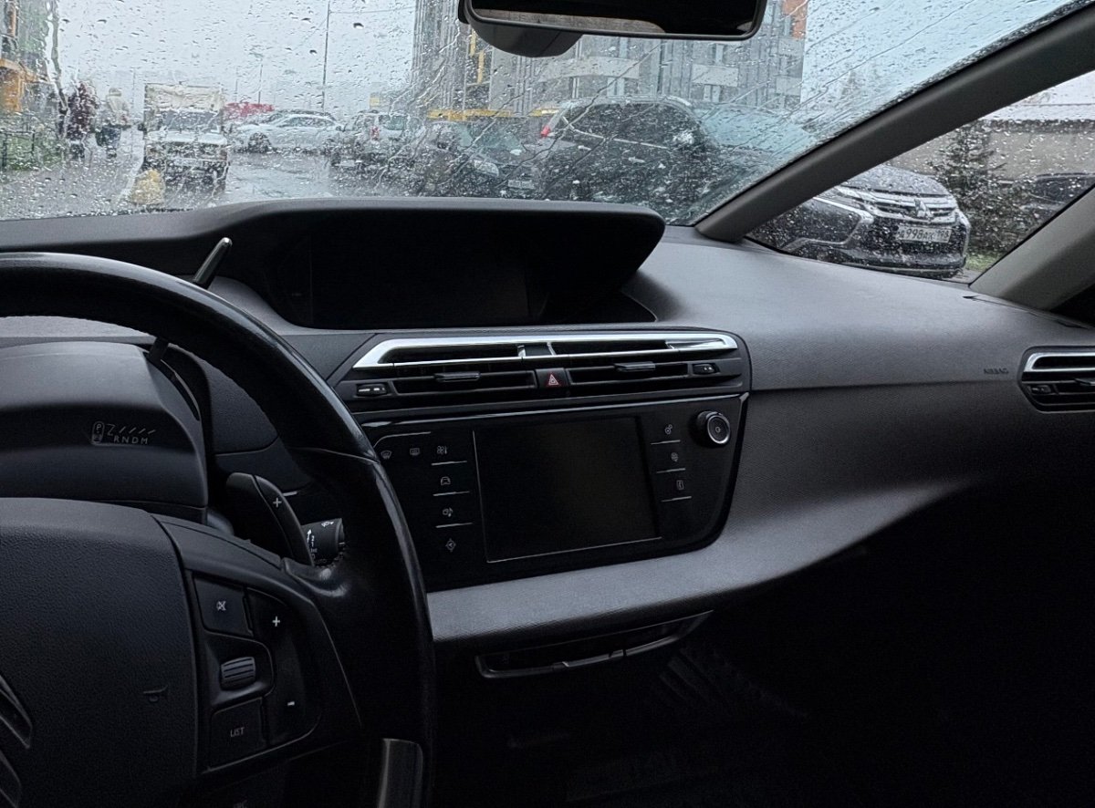

Игорь80 Опубликовано 6 мая Поделиться Опубликовано 6 мая @frog2050 версия 2016 года. Не помню, есть ли там номер версии. Ковырялся в настройках на сенсорном дисплее. Сейчас уже не помню как найти эту информацию на дисплее. Скачал все возможные приложения Citroen. Зарегистрировался на сайте. Зарегистрировал вин автомобиля. Автомобиль «в гараже» есть, а скачать нет ничего. В личном кабинете, на сайте Citroen, есть какая-то ссылка для скачивания («Скачать для Mac” “скачать для win”), но скачать не получается. Ничего не скачивается. В приложении нет и этого. @frog2050 как это «стороннее ГУ»? Там всё оригинальное. Ссылка на комментарий
XVT Опубликовано 6 мая Поделиться Опубликовано 6 мая 56 минут назад, Игорь80 сказал: версия 2016 года Вероятно, у вас дорестайл со SMEG и вы ошиблись топиком. Фото приборки или экрана ГУ все расставит по местам. Ссылка на комментарий
Игорь80 Опубликовано 6 мая Поделиться Опубликовано 6 мая @XVT что можете написать по поводу фото, которое я выложил? Ссылка на комментарий
aktm Опубликовано 6 мая Поделиться Опубликовано 6 мая 46 минут назад, Игорь80 сказал: @XVT что можете написать по поводу фото, которое я выложил? Фото должно быть ещё темнее и правильно что ГУ не включено. Бес и XVT 1 1 Citroen Grand C4 Picasso 1,6 120 BlueHDi 2018 Ссылка на комментарий
Игорь80 Опубликовано 6 мая Поделиться Опубликовано 6 мая @aktm можете еще накидать желчи. Этим вы не поможете, если конечно была такая цель, когда пытались мне ответить. Если у меня не то ГУ, или не тот автомобиль, то напишите это и подскажите где искать ответы. Проясню еще раз: у меня нет возможности скачать обновление ГУ и карт с официального источника. Я не знаю где взять обнову и как её можно установить. Желчь оставьте себе. aktm 1 Ссылка на комментарий
