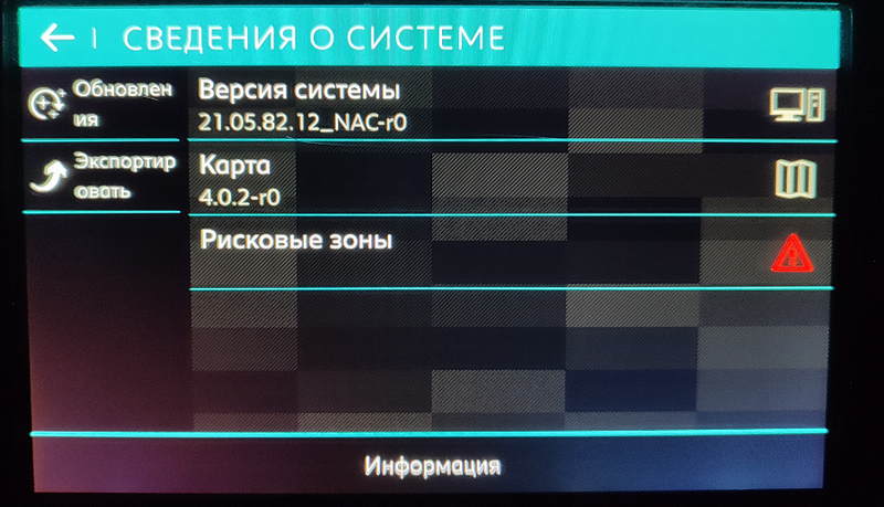

dule Опубликовано 14 сентября, 2023 Поделиться Опубликовано 14 сентября, 2023 Сейчас такие прошивка и карта: 21.05.82.12_NAC-r0 карта: 4.0.2-r0 Не обновляли с покупки машины 2018. Я недавно купил машину, хочу обновить. За это время с 2018 много обновлении было, встанет сейчас то что скачал? Скаяал: 21-08-87-32_NAC-r1_NAC_EUR_WAVE2 PSA_map-eur_25.0.0-r0-NAC_EUR_WAVE2 И вопрос про карту PSA_map-eur_25.0.0-r0-NAC_EUR_WAVE2: В этом пакете вся Европа и РОССИЯ? Ссылка на комментарий
dule Опубликовано 14 сентября, 2023 Поделиться Опубликовано 14 сентября, 2023 @frog2050 понял, спасибо! Главное чтоб авто не заглохло и не выключилась электрика. Ссылка на комментарий
XVT Опубликовано 14 сентября, 2023 Поделиться Опубликовано 14 сентября, 2023 1 час назад, dule сказал: Главное чтоб авто не заглохло и не выключилась электрика. Потому, с учетом не нулевой вероятности ДТП, обновлять прошивку блока управления мультимедиа лучше на парковке с запущенным двигателем заранее настроив себе климат-контроль. На европейских форумах не выявили наличие возможности восстановления прошивки при сбое без участия дилера и гарантии. Обновление карт можно как угодно ставить (помня, что это минут 35 минимум), даже если не пройдет - перестанет запускаться только навигатор, обновление можно будет запустить повторно любое число раз. dule 1 Ссылка на комментарий
