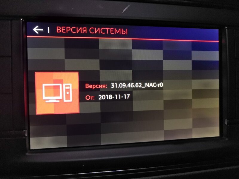

dimson2330 Опубликовано 13 января, 2022 Поделиться Опубликовано 13 января, 2022 @Александр grizli00 версия прошивки вот такая Ссылка на комментарий

ovc1313 Опубликовано 13 января, 2022 Автор Поделиться Опубликовано 13 января, 2022 11 часов назад, dimson2330 сказал: @Александр grizli00 версия прошивки вот такая Это другая версия системы Wave 3. Здесь обсуждают Wave 2. Бес 1 Ссылка на комментарий

XVT Опубликовано 14 января, 2022 Поделиться Опубликовано 14 января, 2022 14 часов назад, dimson2330 сказал: версия прошивки вот такая Для Wave 3 у вас последняя версия прошивки ГУ, и она обновляется до версии 4(*): 31.09.46.62_NAC-r0 -> 42.01.72.32_NAC-r0 (*) -> 42.03.33.42_NAC-r0 (*) Отдельно Карты 12.0.0-r0 для Wave 3 (Европа). 4 часа назад, dimson2330 сказал: тогда вопрос, на wave4 я могу перейти? 4 часа назад, SHkoder сказал: можете, но придется поменять блок магнитолы физически Судя по описанию, переход с Wave3 на Wave 4 можно сделать просто установкой программного обновления выше по ссылке. * = прошивка ГУ+ карты, обновляет ГУ NAC до версии 4.0 Ссылка на комментарий
dimson2330 Опубликовано 14 января, 2022 Поделиться Опубликовано 14 января, 2022 @XVT а файл лицензии где взять? Без лицензии я так понимаю не будет? Ссылка на комментарий
XVT Опубликовано 14 января, 2022 Поделиться Опубликовано 14 января, 2022 2 минуты назад, dimson2330 сказал: а файл лицензии где взять? Без лицензии я так понимаю не будет? Подключите ГУ к Internet через телефон (Bluetooth, USB-модем, WiFi) и немного подождите (на карте пробки или погода появятся), после чего вставляйте флэшку с обновлением. Ключ скачается автоматически. Отдельный файл ключа нужен только для процедуры обновления ГУ без наличия подключения к сети. Обновление Wave3->Wave4 в сжатом виде 22Гб, устанавливаться будет, думаю, больше часа. Ссылка на комментарий
dimson2330 Опубликовано 14 января, 2022 Поделиться Опубликовано 14 января, 2022 @XVT Хорошо, мне сначало на 42-01-72-32 перейти, а потом на следующую прошивку? Сразу на 42.03.33.42 нельзя? Ссылка на комментарий

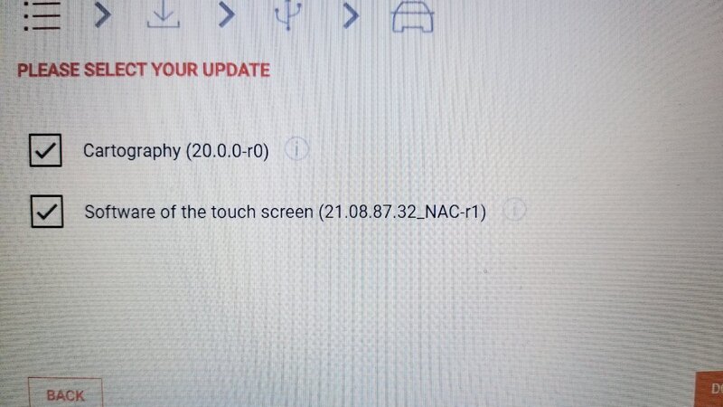

trafiken Опубликовано 20 июля, 2022 Поделиться Опубликовано 20 июля, 2022 Такой вопрос. У меня приложение My Citroen выдало ссылку на скачивание апрельского обновления PSA_ovip-int-firmware-version_21-08-87-32_NAC-r1_NAC_EUR_WAVE2.tar. В машине версия более старая, но r0. Соответственно, при попытке обновления пишет, что версия аппаратная версия несовместима с обновлением. Что можно с этим сделать? Ссылка на комментарий
