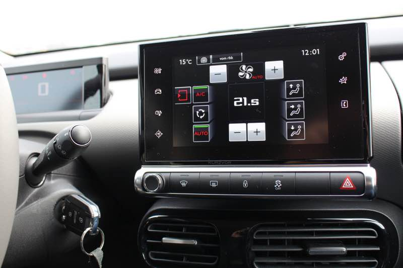

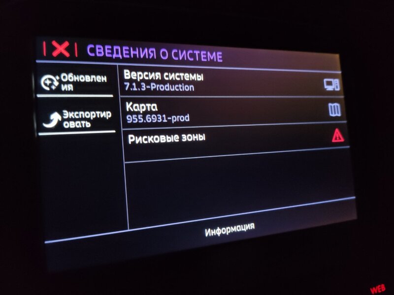

Qarxes Опубликовано 9 января, 2022 Поделиться Опубликовано 9 января, 2022 @ovc1313 Когда купил машину флешки не было при включении навигации пишет вставьте флешку с обновлением. Увы поэтому такие танцы с бубном. хочу сделать новую флешку @ovc1313 на екране есть такое как карти. сбоку, завтра фото скину екрана. такой Спойлер Ссылка на комментарий

ovc1313 Опубликовано 9 января, 2022 Автор Поделиться Опубликовано 9 января, 2022 50 минут назад, Qarxes сказал: такой Это Smeg Вам сюда Бес и Qarxes 1 1 Ссылка на комментарий
