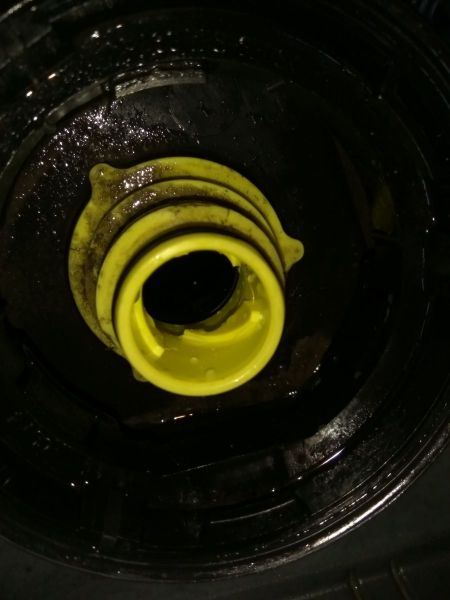

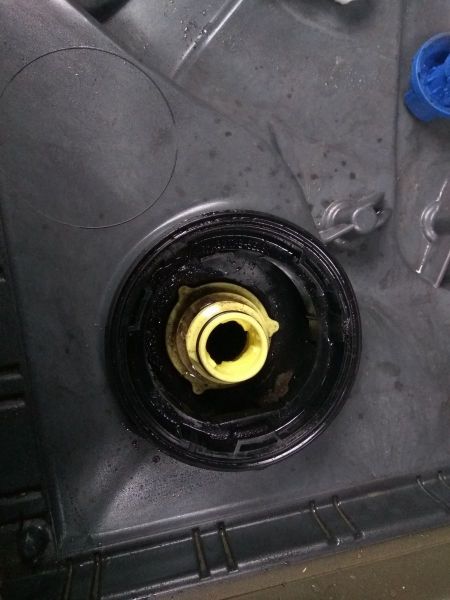

Писала машина остаток на 1.5 тыс.
Думаю оставалось порядка 2-3 литров(из расчета бак на 20тыс)
Залил 10 литров.
Заливал СИНТЕК 804.  360 руб рф
Где там ограничители так и не понял. Желтая горловина с направляющими для крышки (они затягивают) под ними пустота. Светил - ничего не видел.
Как не перелить заливая 20 не понимаю.Буду при появлении надписи заливать по 10л
Спойлер
@yrk  не каждому дано увидеть ограничитель, но он там есть.  Нужен фонарь.
Можно налить на глаз, не долив примерно десять сантиметров. Но нельзя переливать, так как карбамид замерзая (кажется при -11) расширяется и при переливе может разорвать бак.
В вашем случае ещё 5 литров должны войти легко.
Также у карбамида есть особые условия хранения и срок годности.
Citroen Grand C4 Picasso 1,6 120 BlueHDi 2018
